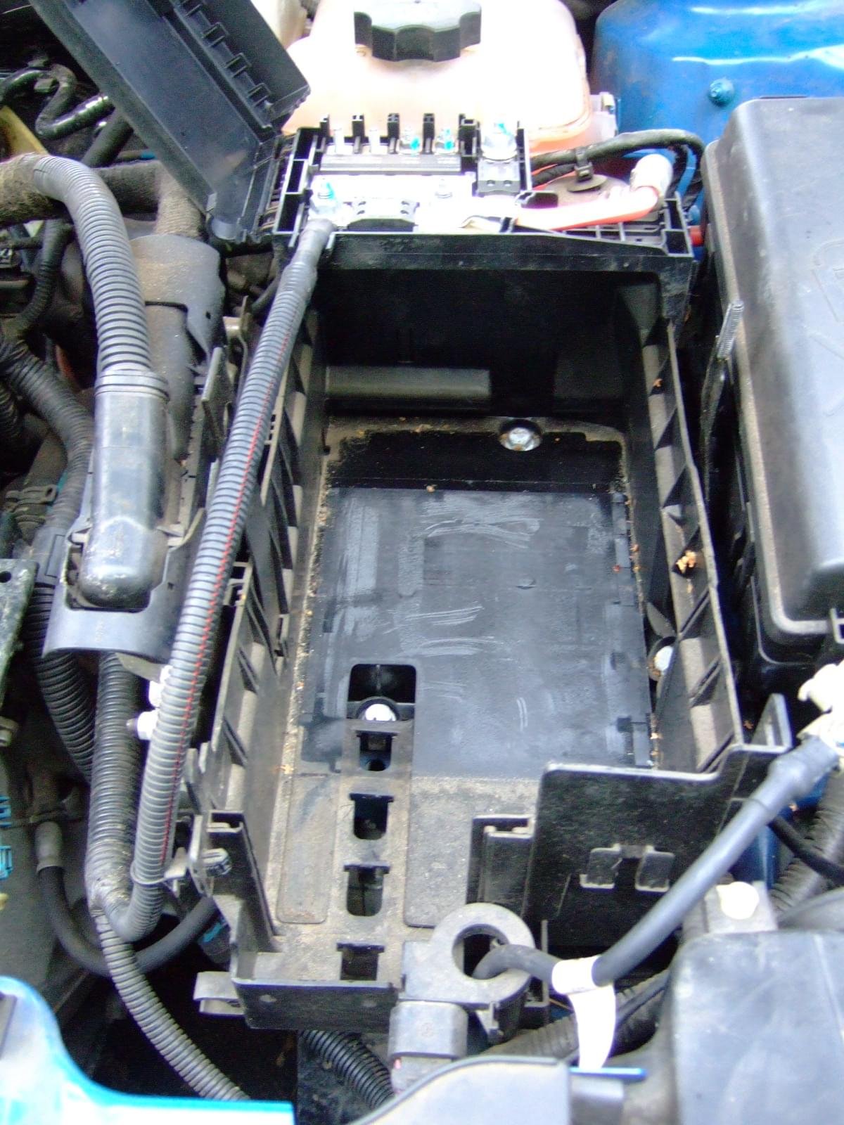

Czyli muszę wyjąć akumulator, odkręcić jego podstawę i pod nią będzie przymocowana masa?
Pisząc o podstawie mam na myśli, to co na zdjęciu poniżej.
Wysłane z mojego SM-A536B przy użyciu Tapatalka
Dopiero teraz zauważyłem ten dodany tekst.
- huri_khan
- Posty: 5236
- Reputacja: 90
- Samochód: Kia Proceed
- Silnik: 1,4 T
- Inny samochód: Ford Mondeo
- Lokalizacja: Bytom
Re: Wyskakujący Code 95
Na dole masz przewód masowy, który przechodzi przez "oczko", które monitoruje stan akumulatora.
Jak odkręcisz podstawę to sprawdź drugi koniec tego przewodu.

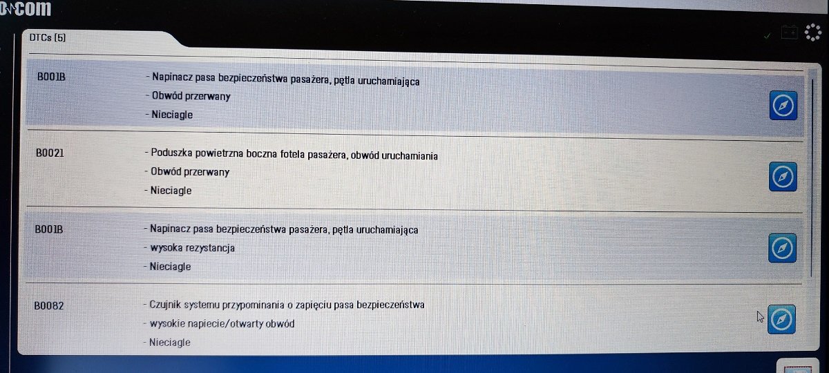

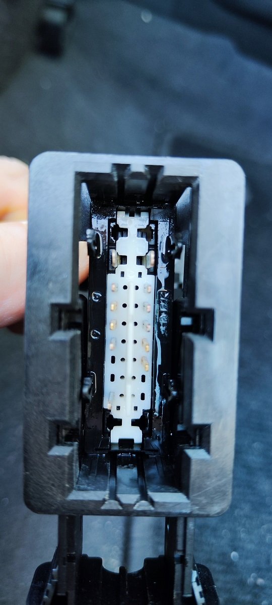

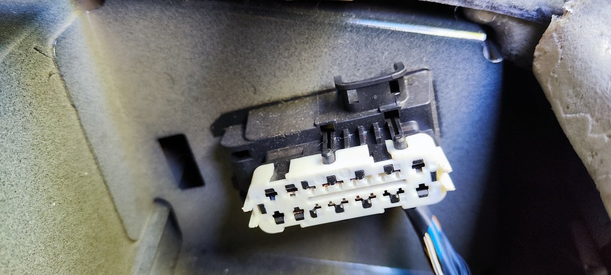

Ja bujam się z CODE 95 w moim Cruze już drugi rok oczywiście z przerwami. Pierwsze podejście do problemu to zeszła zima, gdzie przesunięcie fotela pasażera spowodowało pojawienie się CODE 95. Odsunięcie fotela, wypięcie wtyczki i ponowne wpięcie wydawało się, że rozwiązało temat. Po kilku miesiącach problem powrócił. Oczywiście zaczęło się znowu od odsunięcia fotela maksymalnie do tyłu. CODE 95 pojawiało się jak chciało. Raz się samo zapalało, a raz samo gasło. Pogoda i temperatura robiły swoje
. Czasami wystarczyło przejechać się po wyboistej drodze, aby błąd zapalił się i zgasł, i ponownie zapalił, i ponownie zgasł. Tym razem wyciągnięcie i wyczyszczenie pinów we wtyczce już nie dawało rezultatu. Po długich walkach okazało się, że to już łapki w gnieździe w podłodze niedomagają i powodują słaby styk. Ponieważ wyjęcie gniazda z podłogi nie było brane pod uwagę, zatem wygięcie pinów we wtyczce od fotela i ich delikatne pociągnięcie lutownicą sprawiło cud i CODE 95 zniknął z zegarów jak ręką odjął.
Odczyt błędów za pomocą nie ryżowego Delphi DS150E
