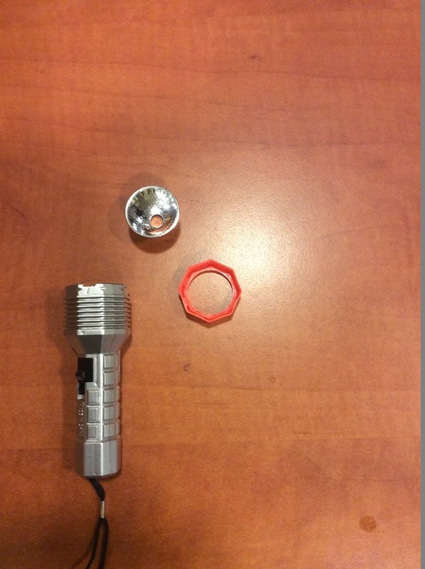

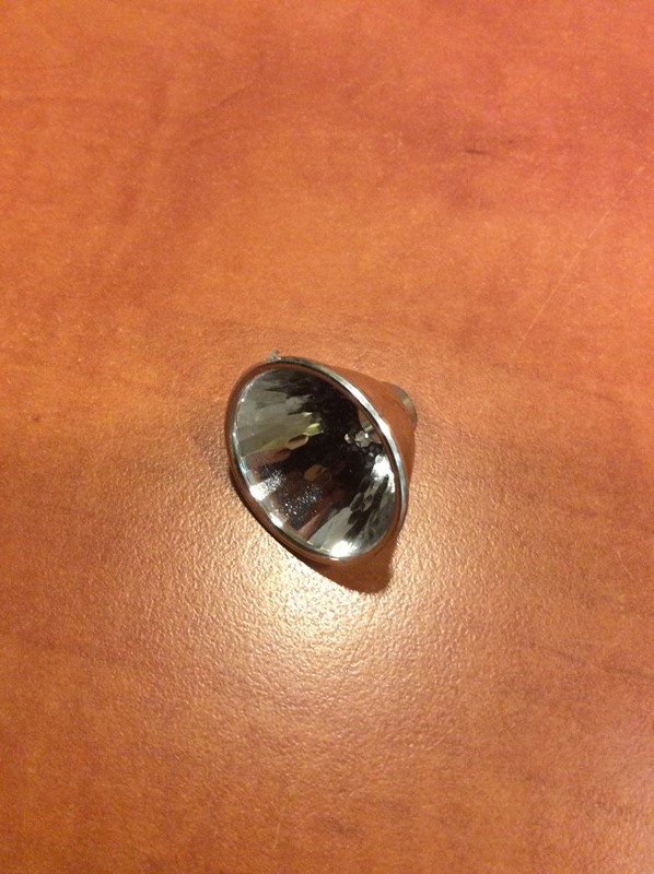

Fotoreportaż z modyfikacji lampki oświetlenia wnętrza.
1. zakupiłem u chińczyków małą latarkę w celu pozyskania odbłyśnika. Koszt 2,5zł.
2. Wywierciłem w plastiku otwór na odbłyśnik i przykleiłem go klejem na ciepło.
3. Tak wygląda elekt prac.
IMG_2278 - Kopia.JPG (93.77 KiB) Przejrzano 4622 razy
Całość jak wspomniałem kosztowała 2,5zł i trochę chęci. :D

Post autor: wszim » 31 gru 2015, o 15:45
Bardzo sprytny pomysł z tym odbłyśnikiem latarki. Chyba kiedyś przerobię tak swoją lampkę. Natomiast nie mocowałbym tego klejem termotopliwym. Od dachu jest bardzo goraco w upalne dni i klej się roztopi lub puści. Mam złe doświadczenia ze stosowaniem takiego kleju w kabinie.

Post autor: Horte » 31 gru 2015, o 17:03
Jak żarówka go nie topi, to chyba będzie dobrze. Zdam relację jak zrobią się upały. Zawsze można użyć innego kleju :)
Aha... Zdarzało mi się pistolet z klejem na słońcu zostawić i laski kleju się nie topiły. O ile dobrze pamiętam pistolet nagrzewa klej do 200 st.C . Latem chyba tyle w kabinie nie ma! Jak miałem czarne auto to w upały lakier nagrzewał się do 70 st.C ( pomiar pirometrem).
Re: poprawienie oświetlenia wnętrza
Post autor: wszim » 31 gru 2015, o 18:49
Topi się na postać płynną od około 130C ale plastyczne się robią wcześniej. Zależy na pewno także od samego kleju. W każdym razie kiedyś w clio kleiłem coś pod lusterkiem (uchwyt do telefonu czy coś) . Auto postało na słonku i jak wsiadłem element był na desce z pajęczyną rozciągniętego kleju :D Nie zaprzeczam że może jakieś laski kleju miałem chińszczyźniane.
