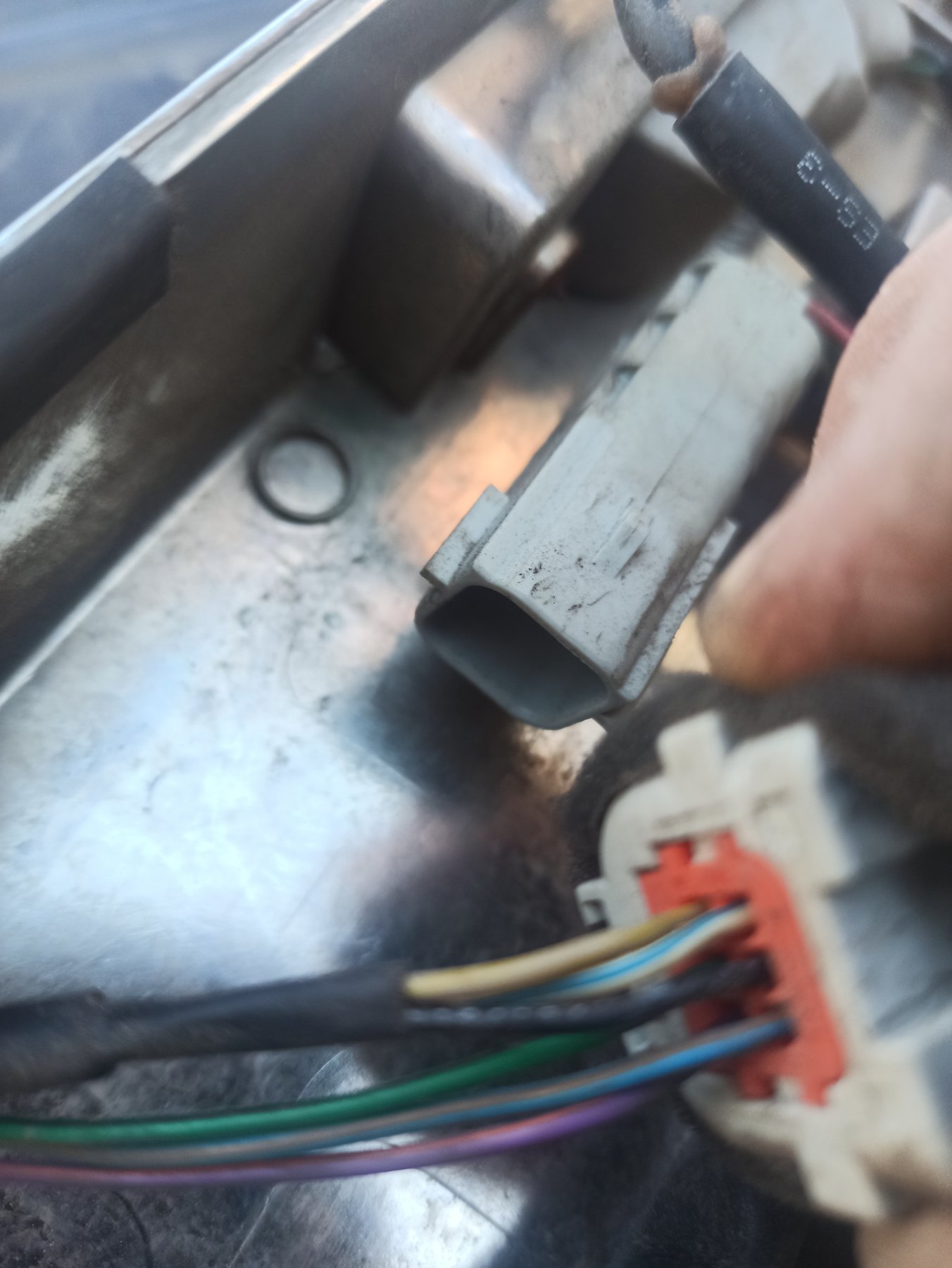

U mnie są inne kolory i poza tym muszę zakończyć chinchem męskim (chyba że to bez różnicy)
To jest wyjście z łacznika pod blendą , tych samych kolorów muszę szukać z przodu pod deską?- etac
Re: Orlando system multimedialny Android (Roadnav i klony)
pin 5 i 15 na małej wtyczce do radia jest sygnał z kamery. Tam musisz zrobić wpięcie z kablem chinch

Te same kolory będą pod deską rozdzielczą?
Kabel mogę zakończyć chinchem męskim?
I wtedy będzie ok?
I wtedy będzie ok?
powinny być takie same kolory od sygnału video.
Na wtyczce masz numery gdzie jest 1.
Hmm..niestety się pospieszyłem i fabryczna wymontowałem. .no ale trudno...
Natomiast zmagam się z jednym problemem i to naprawdę już mnie to lekko mówiąc zaczyna ..... Sprawa wygląda tak. Podłączyć podłączyłem wszystko jak należy.
Tak jak pisałeś. Faktycznie nie pali i nie działa konsola ori. Jednak to nie stanowi problemu.
Ale do sedna.
Jak podłączyłem radio. I włączyłem bieg wsteczny to radio przeszło w tryb tylniej kamery. Pokazały mi się linie prowadzące i informacja ze brak połączenia / sygnału. .
I chyba musiałem coś przestawić bo teraz jak wbijam wsteczny radio nie reaguje. Dzwiek załączającego się wstecznego słychać. A i z wyświetlacza znika mi temperatura, godzina.. ale wszystko inne już zostaję...
Gdzie mogę szukać rozwiązania problemu
Can to Raise.
Ścieżka w canbus to GM->Orlando->HighConfing.
W ustawieniach cofania na biegu wstecznym sprawdzałem wszystkie możliwości. Nic nie pomaga..Zrobić reset radia do ustawień fabrycznych.. ?
Ale do sedna.
Can to Raise.
najprościej do fabrycznych. jak sie nie myle sygnał wbicia wstecznego idzie po canie a przynajmniej tak jest w oryginalnym radiu. w ostatecznosci możesz podpiac kabelek z zarowki cofania jesli masz odpowiednie wejscie w radiu
