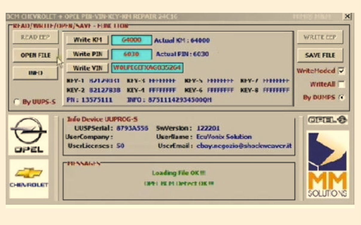

Już chyba wszystko zrozumiałem ale mam jeszcze pytanie:
1. Numer VIN jest zapisany w eepromie oraz pin i jakieś KM (nie wiem co to jest).
2. Oprogramowanie jest zapisywane w pamięci procesora.
Czy w pamięci procesora jest też numer VIN?
Czy zatem jest możliwość zmiany oprogramowania bez kodów VCI w module BCM przez wpisanie przy programowaniu SPS nie mojego numeru VIN z wersji LTZ która ma funkcje które potrzebuję a następnie wgranie eepromu odczytanego z modułu BCM przed aktualizacją z moim numerem VIN?
Reasumując:
Zgrywam eeprom z mojego BCM
Robię aktualizację BCM online SPS po ręcznej zmianie numeru VIN z mojego LT na wersję LTZ w tis2web.
Następnie wgrywam eeprom który wcześniej odczytałem z moim numerem VIN.
