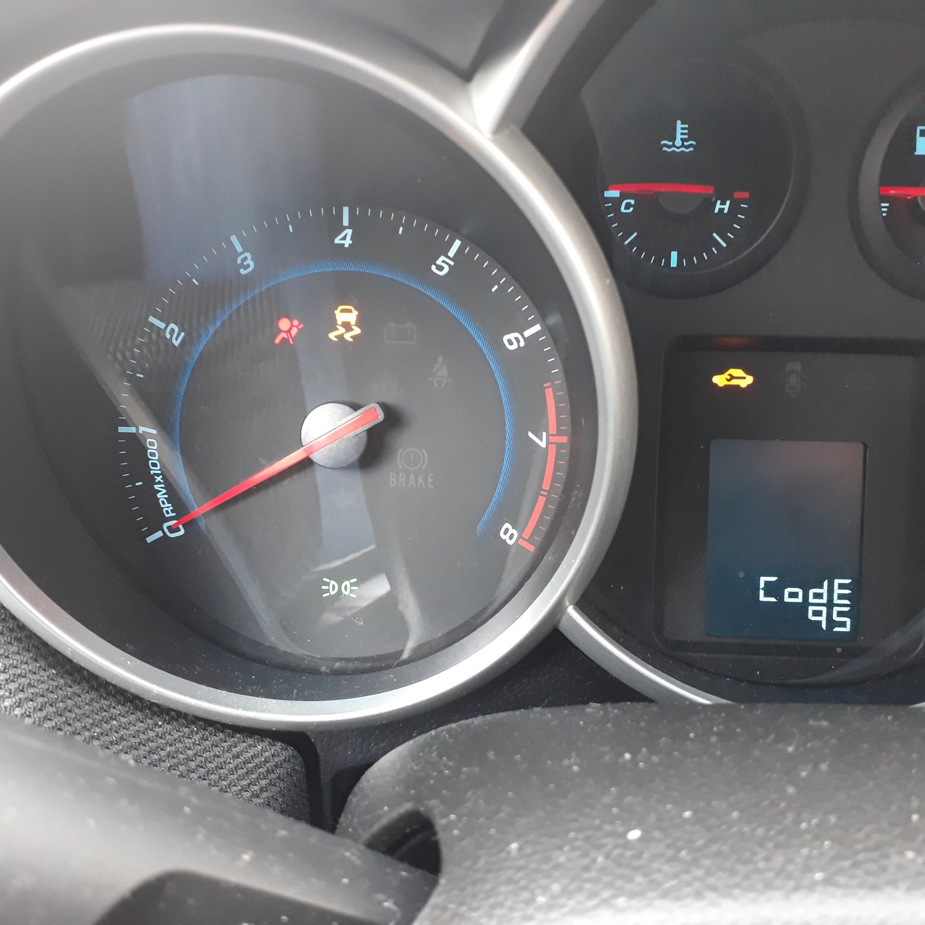

Odświeżę temat
Od parunastu dni, co kilka dni mam poniższą sytuację: Gdy wyskakują te ikonki, zanika nawiew.
Co jakiś czas code 95 zmienia się na Code 136
Code 95 Układ poduszek powietrznych wymaga serwisowania
Code 136 Układ wspomagania parkowania wymaga serwisowania

Re: Wyskakujący Code 95
i tak i nie. Może to być słynna wiązka, ale może to być każdy inny problem w układzie poduszek. Bez podpięcia dedykowanego kompa nie dowiesz się w 100%.
Jednakże drugi błąd wskazuje że może być to też problem z aku lub kablem masowym.

Byłem w serwisie Opla i dziwna rzecz.
Podłączyli komputer, skasowali jakieś stare błędy i powiedzieli, że przyczyną wyskakiwania kodów 95 i 136 może być radio od chińczyka, i to "ono krzaczy".
Kazali pojeździć bez tego radia, albo zainstalować fabryczne (mam takowe) i obserwować.
Jeżeli kody dalej będą się pojawiać, to zgłosić się do nich.
Na moją uwagę, że może trzeba poprawić piny w kostkach pod siedzeniami, powiedzieli, że to nic nie da, bo pojawianie się tych kodów nie ma z nimi nic wspólnego.
I co Wy na to?
No to się trochę wyjaśniło.
Podpiąłem moduł canbus ze starszego chińczyka do nowszego radia.
Niestety, ale to nie pomogło, dalej pojawiał się kod 95, kod 136, wyłączała się klima, sygnał dźwiękowy przerywany, kontrolki trakcji, samochód z kluczem kontrolka poduszki.
No i
Podłączone ori radio zamiast chińczyka.
Nie musiałem długo jeździć, żeby testować.
Pojawił się kod 95, kod 136, sygnał dźwiękowy, kontrolki poduszki powietrznej, samochodu z kluczykiem, trakcji, wyłącza się klima oraz radio.
Dopiero wyłączenie silnika i jego ponowne włączenie pomogło, wszystko wróciło do normy.
Wynika z tego, że diagnoza serwisu o krzaczeniu chińczyka była nieprawidłowa.
