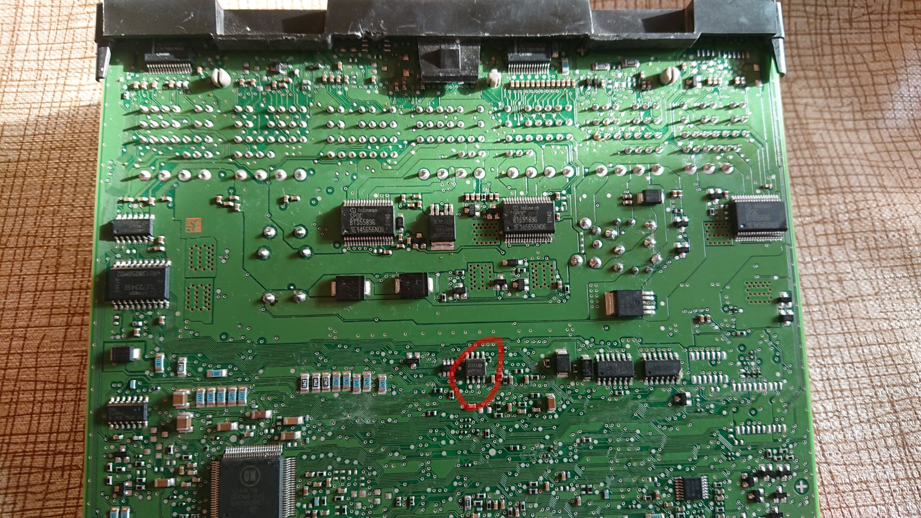

Proszę o pomoc w zlokalizowaniu eepromu. Wedle mojej wiedzy myślałem że to numer 2, jest na nim zapisane RXAD LMV34 2MA. Na youtubach widzę, że gość podłącza się do nr 1 (nie mogę rozszyfrować napisu ) a na nim nie mogę zlokalizować nóżki nr 1 by się podłączyć programatorem.Obrazek

Post autor: Bunioopl » 30 kwie 2020, o 17:24
To ten

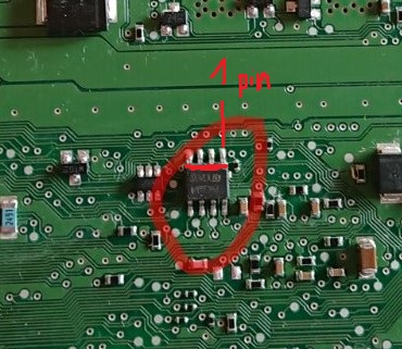

No to hmm kupiłem BCM Orlando chyba 2013 na podmianę. Chcę skopiować na razie testowo eeprom i mam coś innego.ObrazekObrazek

Re: Próba instalacji tempomatu
Post autor: Bunioopl » 30 kwie 2020, o 18:28
Szukaj napisu 24c16
Jedynka to 24c16
A pierwszą nogą będzie raczej zgodnie z napisem. Czyli pierwsza dolna. Ostatnia na dole to 4

Post autor: elgato » 30 kwie 2020, o 18:50
Ok wszytko działa , na razie kopiuję. W moim kupionym jest to numer 1 . Skolowalem się z tym pinem jeden ale ten ma frezowanie więc jedynka jest na poczatku frezu. W starym BCM jest tak jak pokazałeś.

Post autor: Bunioopl » 30 kwie 2020, o 19:19
Ja tam frezów nie widzę. Ale ok. Jak działa, to do roboty.

Post autor: elgato » 30 kwie 2020, o 21:05
Nie wiedziałem jak zabrać się za odczytywanie eeprom nie wiedząc gdzie jest 1 pin. Szukałem znacznika na eeprom czyli kropki czy tam wcięcia ale przecież frez też jest oznaczeniem. Zaznaczyłem gdzie ja widzę ten frez na zdjęciu na obydwu BCM`ach. Po skopiwowaniu oczywiście starego BCM na nowy samochód odpala ale rzuca mnóstwem błędów.

Post autor: scott » 30 kwie 2020, o 21:21
Zgadza się, niektóre obudowy mają takie fazowanie na krawędzi, które jest punktem orientacyjnym (zamiast kropki w rogu). Mając taką krawędź z lewej strony patrząc na układ, to pin pierwszy to pierwszy od góry przy tej krawędzi.

Post autor: wszim » 30 kwie 2020, o 23:00
elgato pisze:
30 kwie 2020, o 17:11
Wysłane z mojego CLT-L29 przy użyciu Tapatalka
24c16w to pamięć EEPROM firmy STMicroelectronics.
https://www.google.com/search?q=24c16w+ ... irefox-b-m
Czyli 1. Pierwszy pin zawsze jak patrzysz pawidłowo na napisy jest lewy dół. I liczy się odwrotnie jak wskazówki zegara. Najczęściej pin 1 jest znakowany kropką, ale przy miniaturowych elementach już tylko orientacja napisów ma znaczenie.

Post autor: Ping » 30 kwie 2020, o 23:18
24c16 to eeprom.
Musisz go odczytać
Czy ty robiłeś to zdjęcie?

Post autor: elgato » 1 maja 2020, o 07:19
Tak ja robiłem zdjęcie. To jest zakupiony BCM z 2013 nawet chyba z tempomatem.
Kierownica zrobiona.
Po użyciu dużej lupy dopiero zauważyłem logo ST . Robiąc zdjęcie telefonem w przybliżeniu a nie mając jeszcze doświadczenia w tych sprawach ciężko było rozszyfrować napisy.
