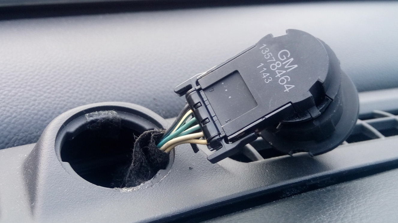

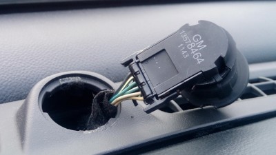

a ile masz kabli w tej wtyczce?

6 kabli czyli wszystkie we wtyczce, czujnik ma 5 bolców.

Re: Próba instalacji tempomatu
No i zagwozdka kupilem to co ma bunipol czyli 20817720 ale on nie ma tego wejścia
Zaznaczonego pomarańczową strzałką. Pomożecie który dokładnie kupic? Czy po prostu jeden z tych numerów o których wspominaliśmy na samym początku wątku. Wiecie do czego są te kable których nie ma w tym co ma bunipol ?

Dobra przypał ... Doszedłem do tego, że to jest czujnik skrętu który trzeba zdemontować i założyć na ten który myślałem że mam zły. Dobrze myślę ?
Podpiąłem ten ślimak z nadzieję że w cudowny sposób wszystko zadziała
ale tylko świecą się kontrolki na kierownicy.
Następna sprawa to taka , że w ASO powiedzieli na początku że nie ma możliwości u mnie uruchomić sterowania radiem ale jest nieaktywny k34 czyli tempomat jak dobrze pamiętam. Czy pozostaje tylko zapalić ognisko i puszczać indiańskie chmury w stronę Pinga ? Czy dopiero wtedy wgramy do BCM radio i tempomat? Chciałem kupić Androida ale jak nie będzie działać kierownica to też kupa. Kurcze nie chcę się pozbywać tego samochodu bo naprawdę sprawia mi frajdę chciałbym go jednak doposażyć.
