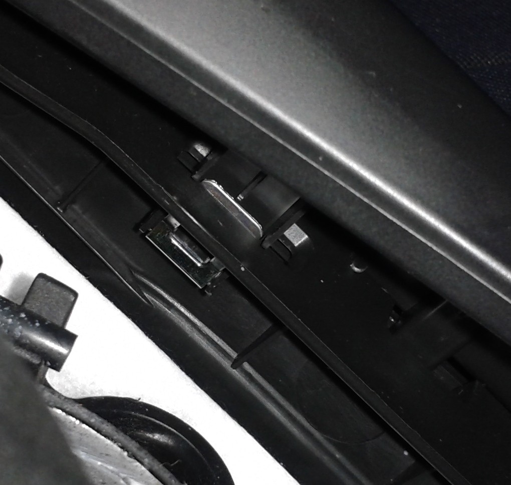

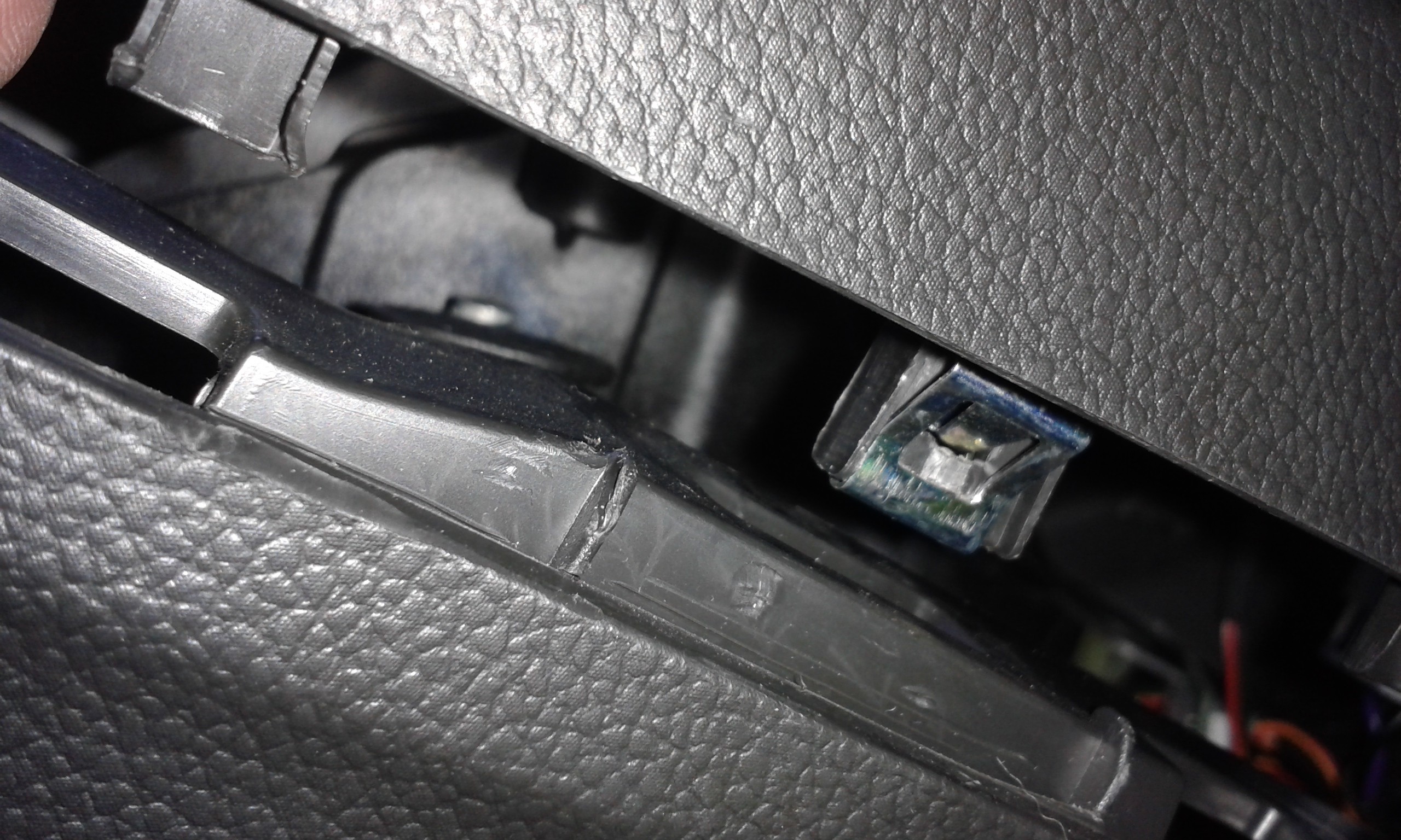

Robbo czy ty na pewno dobrze się przyjrzałeś jak goście to demontują? Bo ja dziś zrobiłem drugie podejście i wg mnie nie ma szans na podejście z jakimkolwiek narzędziem. O ile dolne zaczepy mają dostęp ciut ciut, to do górnych nie ma szans najmniejszych.
ObrazekObrazekObrazek

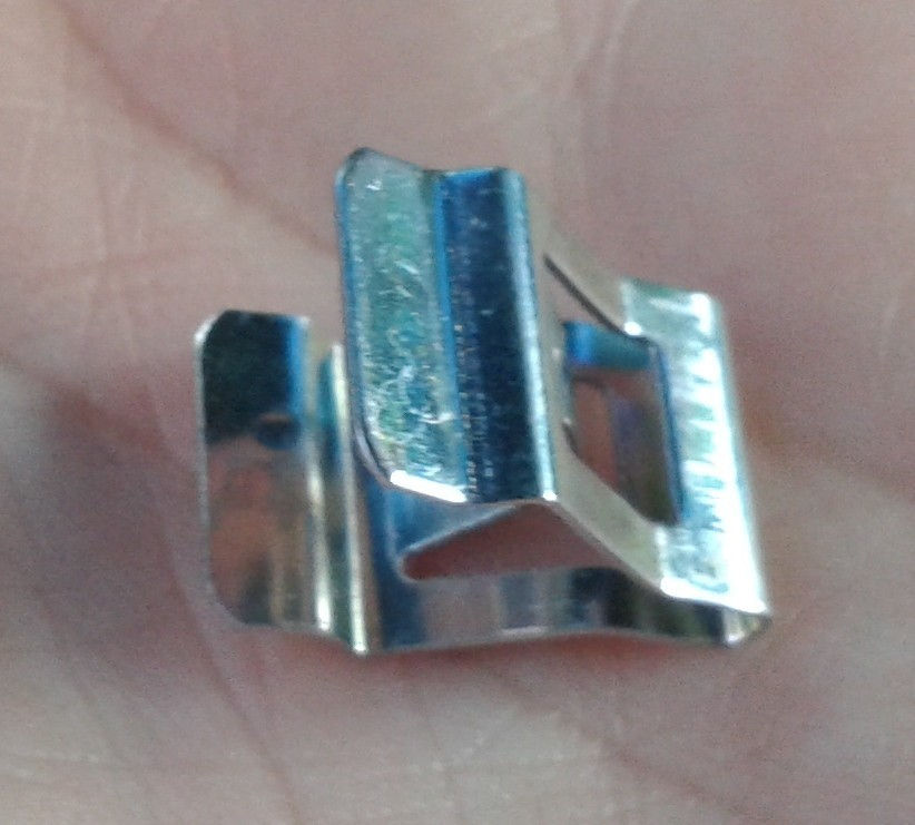

Wszystkie zaczepy jestem w stanie wypiąć oprócz czegoś co trzyma w górze przy samej listwie ozdobnej. Nie jestem pewny że tam jest taki sam zaczep na metalową spinkę, bo siedzi jak zamurowane. Trzyma mocno jak śruby (zaznaczyłem strzałkami), a dostępu od spodu nie ma bo zasłania metalowy gruby moduł.

bo listwa idzie pierwsza OUT :D tak jest przynajmniej w Cruze. Zeby zdjac doł trzeba zdjac gore.
przypominam o tym poscie: viewtopic.php?f=87&t=1142&view=unread#unread
jak poczekasz do soboty, to zdejme ci na miejscu.

tzn jest inaczej niż w cruze. Listwa ozdobna jest na śrubach i na nią nachodzi osłona. Czyli żeby zdjąć listwę trzeba najpierw zdjąć osłonę. Niestety z rysunku nie idzie wyczaić czy górne zatrzaski osłony konsoli środkowej są takie same czy jakiś inny patent.

jesli jest spinka to tylko jeden rodzaj.

No tego właśnie nie wiem. Z rysunku nie widać, wyszedłem z założenia, że jest spinka ale o ile pozostałe wypsły się bez jakiś większych problemów o tyle ta góra trzyma jak cholera, co mnie zbiło z tropu. Próbowałem odszukać gdzieś fotkę tej osłony/profilu z widokiem od tyłu, żeby przyglądnąć się mocowaniu. Zeszło mi całe popołudnie znalazłem chyba z 10 zdjęć najczęściej na ruskich stronach i wszystkie bez takiego widoku. Nie jestem zdesperowany aż tak żeby połamać wszystko, zresztą już lekkie straty są. Z drugiej strony podróżując ostatnio szlag mnie trafiał bo było chłodno i nie fajnie jak mi klima w ryj wiała, z drugiej strony nawiew innego kierunku powodował czasem lekkie zaparowanie szyby, a załączenie kierunku szyba+nogi trzeba mocno włączyć dmuch żeby działało, wtedy huczy i bez sensu dmucha w nogi. Oczywiście jest wyjście załączyć nadmuch na szybę i ogrzewanie :H

wszim pisze:Robbo czy ty na pewno dobrze się przyjrzałeś jak goście to demontują? Bo ja dziś zrobiłem drugie podejście i wg mnie nie ma szans na podejście z jakimkolwiek narzędziem. O ile dolne zaczepy mają dostęp ciut ciut, to do górnych nie ma szans najmniejszych.
Jak wspomniałem wcześniej po odgięciu Obudowy dźwigni zmiany biegów mechanik włożył swoją rączkę z przyrządem pogmerał i wypiął te spinki. :ok:

Widzę że nie mogę przekonać. To może zleć demontaż w ASO lub kup na Allegro tą część. Demontują trzeba pamiętając że klinuje się z listwą poprzeczne ( osłona CD)
Przy montażu przyłożyć bez spinek wtedy wszystko się wyjaśni. Ja wybrałem tą pierwszą opcje. W poprzednim samochodzie miałem problem z choinką zapachową ale to inna sprawa. :Y :ok:
