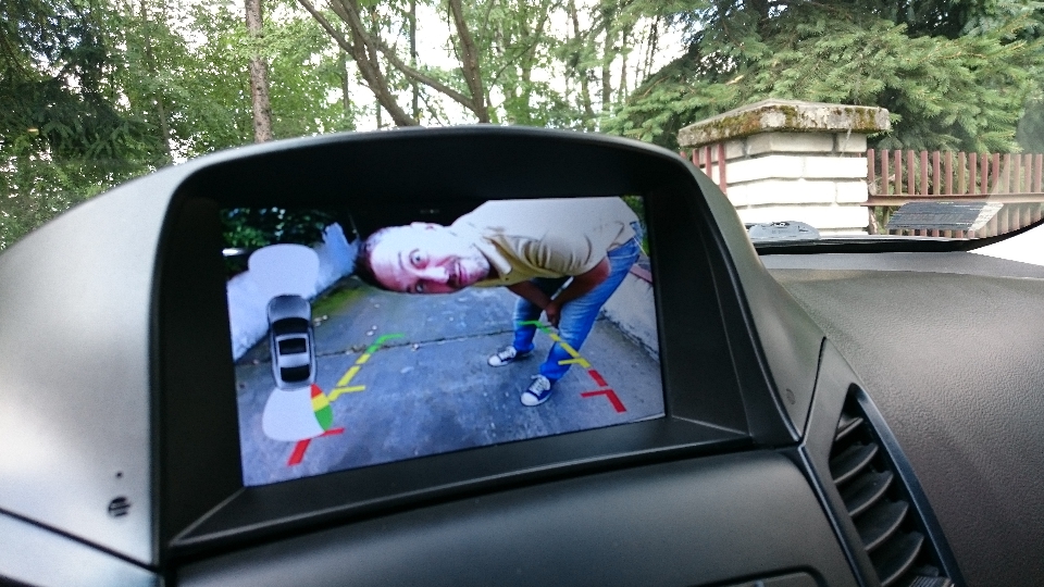

Dzisiaj miałem okazję skorzystać z kamery wciskając bydlaczka w małą wyrwę do zaparkowania (pod lodziarnią Argasińskich na Lwowskiej, Czechu wie o jakiej jakości lody chodzi
) - no po prostu poezja. Po zapięciu wstecznego wyraźny obraz jest w ułamku sekundy i to niezależnie od stanu załadowania systemu androida. Można się tylko czepiać lekko rozciągniętej perspektywy, rusałka w ramach testu uwieczniła jakieś podrośnięte jajogłowe kurczę

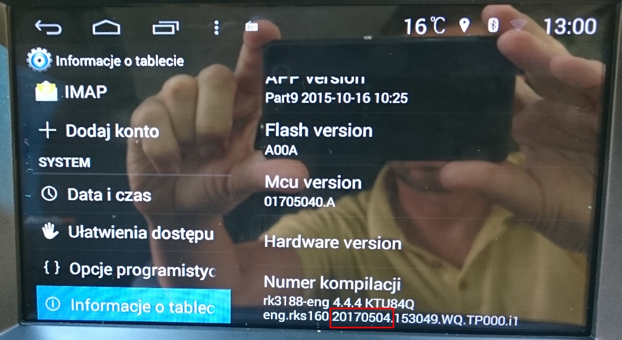

Marcin @fred. Z badania wstępnie wynika, że mam nowszą wersję kompilacji niż twoja, bo mam z maja 2017 a ty z września 2016, choć na forum rodnav niby ta wersja model M155 była najnowsza albo źle szukamy. Marcin @Avatar. Jest w stacji mikrofon androidowy Nie działa. Nie można np wywołać komend głosowych google, nie działa dyktafon . Fredowi tez nie działa i pobieżnie na forum roadnav też widziałem, że ktoś o tym pisał. Coś wiesz więcej ntt?

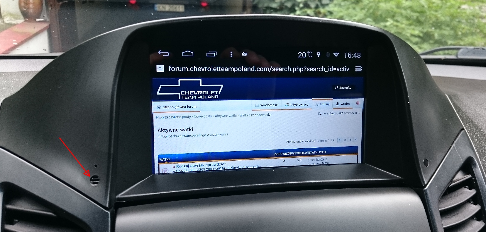

No to piszę i pokazuję na foto ten wbudowany. U mnie i freda nie działa. Jak uruchomić ten wbudowany.?
może trzeba wypiąć ten dopinany na kabelku?
Czy masz pomysł jak wyszukać najnowszy firmware na forum navroad. Pod orlando to wersja M155. Bo mam wrażenie, że wszystkim na zapytanie odpowiada jakiś bot, bo odpowiada tym samym tekstem
Niezależnie jaką wersje ludzie mają. Odesłanie jest do wątku w którym ostatnia wersja jest datowana na 2016.09.02 a wiemy, że są nowsze wersje choćby moja jest nowsza.Hi,
Thanks for the photos of your current build. Your version is newer than the posted version. You do not have to update yet. If you are having problems then you should contact your seller for help.
Your M155 firmware link and instructions are here: http://www.roadnav.com/forum/firmwar...ng%20OR%20M155 Keep checking this link to see when newer versions are posted. Make it a favorite in your Browser.

Na forum nie ma nowszego niż ten który podałeś, masz nowszy bazujący na obecnym firmwarze.
Fred musi czekać na update od roadnav albo kupić rom kotixa i wtedy moze wrzucic nowszy firmware, ja bazuje na romach kotixa ale one też nie zawsze są zupełnie w najnowszych wersjach, producent wpuszcza nowe MCU i Flash na rynek i jak nie ma problemów to dopiero udostępnia dla reszty - z opóźnieniem.
Żeby działał google now itd. trzeba zewnętrzny mikrofon odłączyć.

A widzisz w tym rzecz. Czyli rozbiórka konsoli ponowna
. Skoro twierdzisz, że ten wbudowany w daszek daje radę to po co mi kablarnia z dodatkowym mikrofonem, który i tak nie działa z google. A w samochodzie wygodniej i bezpieczniej korzystać głosowo niż klikając po ekranie.

Dzisiaj przystąpiłem do próby zdemontowania mikrofonu dopinanego. Niestety nie obyło się bez całkowitego rozpieprzu konsoli. Po prostu jakiś kretyn wymyślił w orlando system kanapkowy. Żeby dostać się do tyłu radia, trzeba zdemontować moduł nawiewu, następnie wierzch konsoli środkowej tej pod lewarkiem, by dostać się do dwóch śrub trzymających listwę ozdobną. Dopiero wtedy można zdemontować listwę, która z kolei blokuje możliwość wysunięcia radia. Żeby cokolwiek zrobić trzeba odwalić pińcet zatrzasków na metalowych spinkach, które trzymają mocno jak wół a ich uchwyty są rachityczne. Więc pękają mimo wysokiej temperatury. Dlatego mimo posiadanej już wiedzy co i jak i tak uszkodziłem dwa uchwyty (te naprawiane już wcześniej na gorąco), dodatkowo trochę nowych rys. A jedna spinka zrobiła brzdęk i zginęła w czeluściach piekieł , tym razem na dobre. Diabły spod lewarka żrą drobne przedmioty aż furczy.
A wszystko na darmo. Mikrofon wbudowany okazał się bardzo lelawy. Fred musiał dawać na 30 żeby mnie słyszeć gdy rozmawiałem przez zestaw tel. a rozpoznawanie głosu w google też wypadło śrdnio. Nie chciał łapać w ogóle OK GOOGLE (nie wiem czy to nie wina starej wersji andka). W końcu zrobiłem test dyktafonem, który wykazał mizerotę wbudowanego mikrofonu. To raczej atrapa. Odpuściłem więc takie rozwiązanie, ten mikrofon na kabelku zostaje dodawany do zestawu nie przez przypadek. I tyle na dziś. Musiałem pokleić cyjanoakrylem z utwardzaczem chwyty spinek a jutro trzeba pojechać do sklepu po ukradzioną przez diabły spinkę.

Ja ten mikrofonik w obudowie wyświetlacza w ogóle wylutowałem, bo podłączenie mikrofonu zewnętrznego nie wyłączało tego pierwszego, a do tego był mało czuły i rozmówcy słabo mnie słyszeli.

Tak odwaliłem kupę świetnej i nikomu niepotrzebnej roboty. Upał był więc lało się ze mnie jak z konia pociągowego do Morskiego Oka
Avatar zasugerował, że on właśnie używa ten wbudowany bo dobrze działa. Podjarałem się bo w aucie czasami wygodnie wykorzystać głosowe wprowadzanie. Ale niestety kiszka, wygląda, że tylko u Avatara jest dobrze. Najbardziej się martwię bo trochę pokaraskałem krawędzie plastików, zbyt mało delikatnie podszedłem - jak nie ja .

Kolejne wrażenia - obraz z kamery jest wybitnie optymistyczny, gdy lusterka mówią nie jedź, czujniki mówią nie jedź, kamerka pokazuje spoko jedź masz jeszcze sporo luzu. Oswajam się powoli, chyba muszę się zatrzymać, wyjść i zobaczyć jak wygląda organoleptycznie strefa wolna od bum

Co do strefy wolnej od bum, fakt można się trochę podjarać, ale generalnie trzeba pamiętać że inni muszą też jakoś wyjechać czy pomanewrować
Ale ogołnie bardzo sobie to chwalę, pokazuje to czego nie widać krótko mówiąc.
