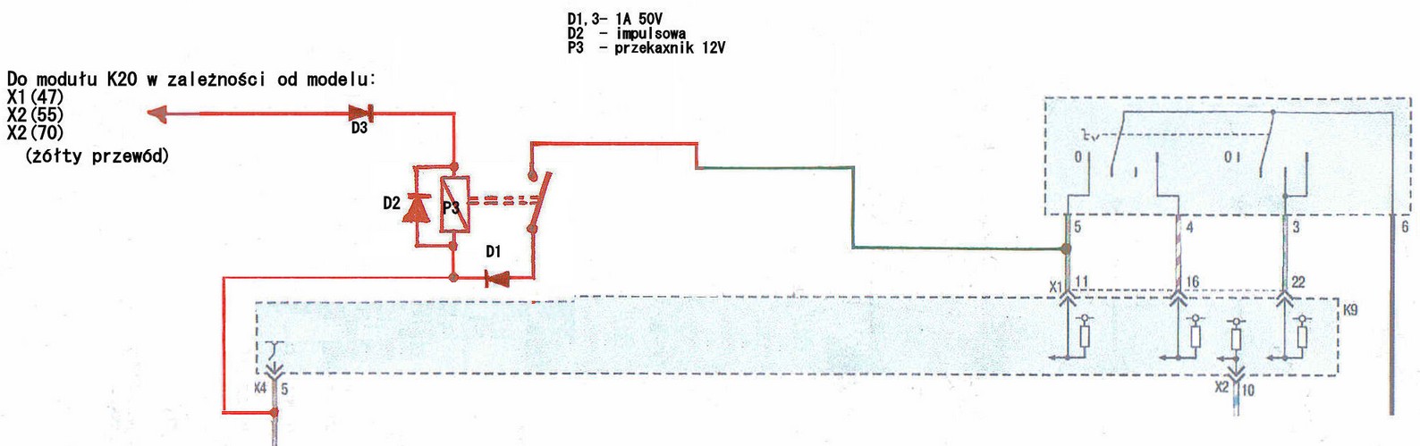

kolega barus podzielil sie schematem, wiec go tez tutaj wstawie http://zapodaj.net/08be3e621a093.jpg.html
Dla wyjasnienia
K9 - BCM
K20 - ECM
Dla wyjasnienia
K9 - BCM
K20 - ECM

Pozwolę sobie załączyć ten schemat bardziej ergonomicznie do oglądania.
Przydałyby się kolejne dwa słowa wyjaśnienia jak to działa. Bo mi się wydaje, że w rozwiązaniu jak u moim olku ten układ nie zadziała. Nie znając jednak pod jakie konkretne funkcjonalne sygnały BCM i ECM jest to podłączone i jak te sygnały się zachowują nie jestem w stanie tego stwierdzić. Wydaje mi się, że "dwukliku" tak nie uzyskam a tylko w taki sposób udaje się wyłączyć automatykę skandynawską w moim przypadku (i pewnie wiele innych MY13).
Re: po raz kolejny światła ....
Mysle ze w miejsce tego przekaznika trzeba dac uklad generujacy ten "dwuklik".
Schemat BCM masz, wiec wiesz gdzie ten uklad podaje i otrzymuje sygnały.

Rozkminiłem ten schemat barusa. K20 ECM żółty przewód to jest załączenie przekaźnika rozrusznika a K9 BCM X4-5 to jest linia załączenia prawej przedniej postojówki. Więc o ile prawidłowo rozumuję to wg mnie działa tak, że przekaźnik kliknie 1 raz i poda impuls masy na pin5 w momencie uruchomienia rozrusznika (o ile nie będą ręcznie załączone światła). Działać to będzie więc w rozwiązaniach gdzie wystarczył do wyłączenia świateł jednokrotny ruch gałą na off (w przełączniku z pozycją AUTO)
. Ja muszę dwa razy ruszyć (dwuklik).
Etac czy w starym cruze mogłeś zgasić światła po jednorazowym przekręceniu gały na off?

Mam na priv potwierdzenie od barusa, że jego schemat tylko do wersji starszych niż 2012.

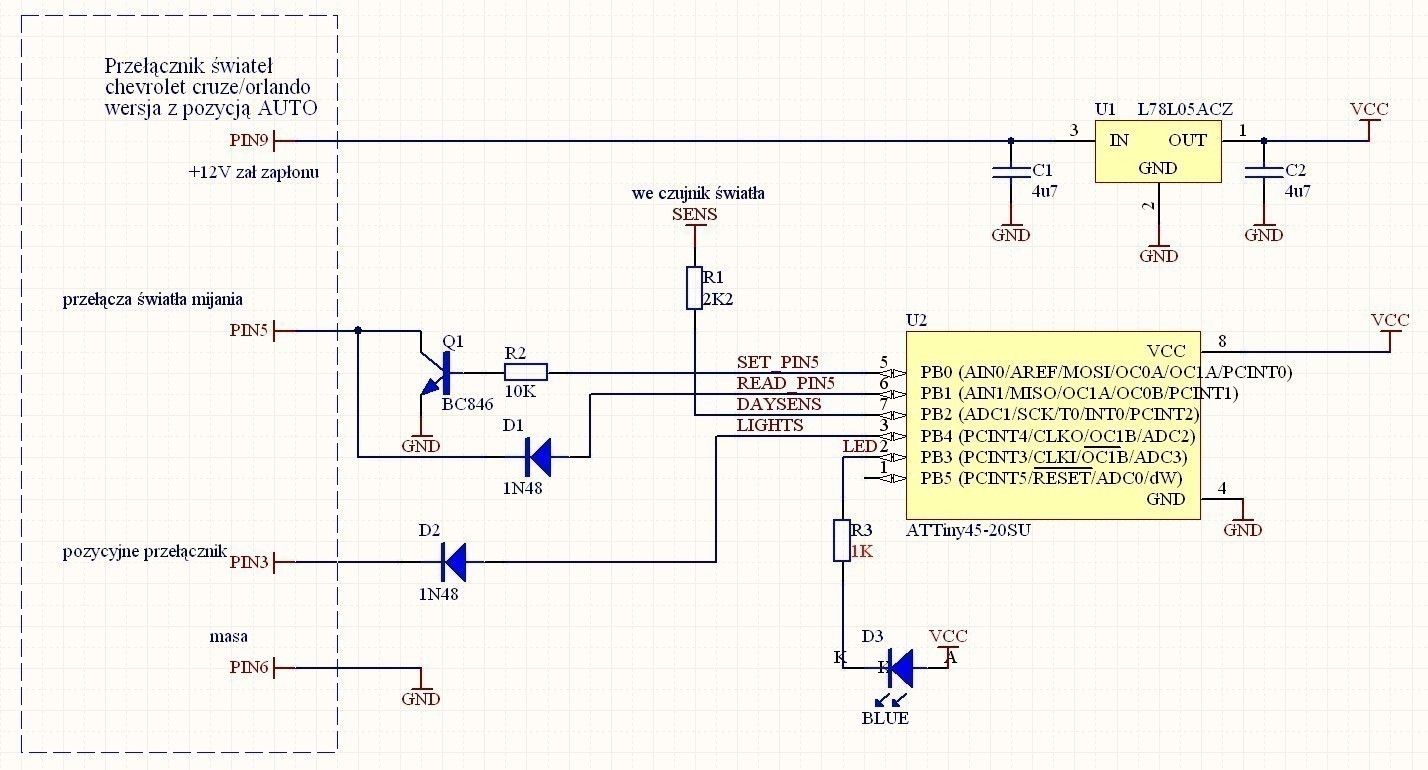

Nie wiem co, kto, gdzie i w czym namieszał ale ja w końcu znalazłem trochę czasu i w kilka popołudni zmajstrowałem automatyczny wyłączacz-klikacz.
Udało mi się utrzymać zasadę - jak najmniejsza ingerencja w instalację i jak najmniejsze gabarytowo. Konstrukcja oparta na mikrokontrolerze ATTiny45 w wersji SMD. Zresztą wszystko prawie w wersji SMD bo takie elementy miałem tylko na podorędziu. W czeluściach służbowych szuflad znalazłem jakiś mały laminacik, ki wie od czego ale się nadał na prototyp. Polutowałem, wydumałem mechaniczne mocowanie, bardzo przydał się na biurku stary wyłącznik bo mogłem sobie wszystko spokojnie poprzymierzać, potem z 4 popołudnia zeszło na koncepcji i implementacji oprogramowania. I działa. Najpierw testy na biurku a potem dziś wieczorem już w olku.

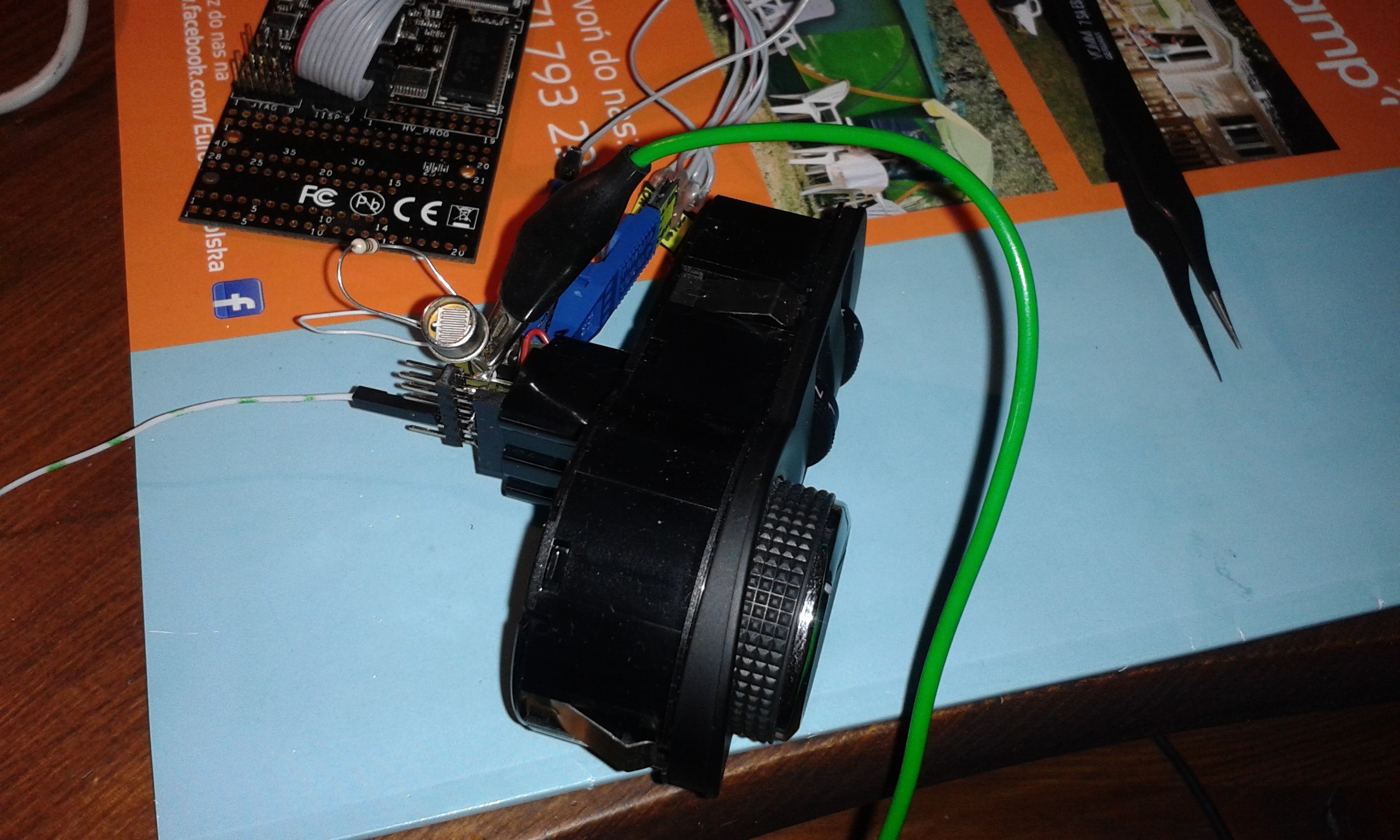

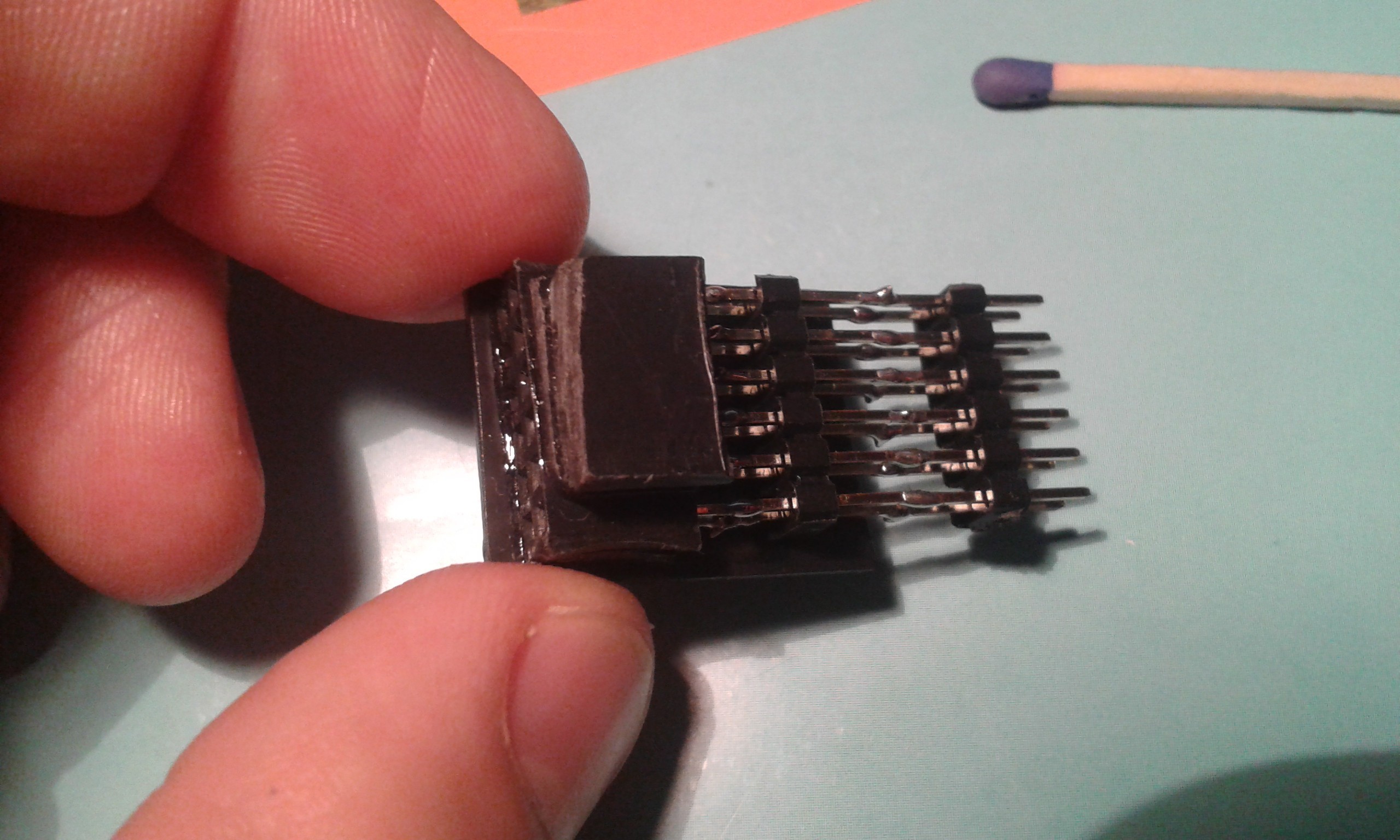

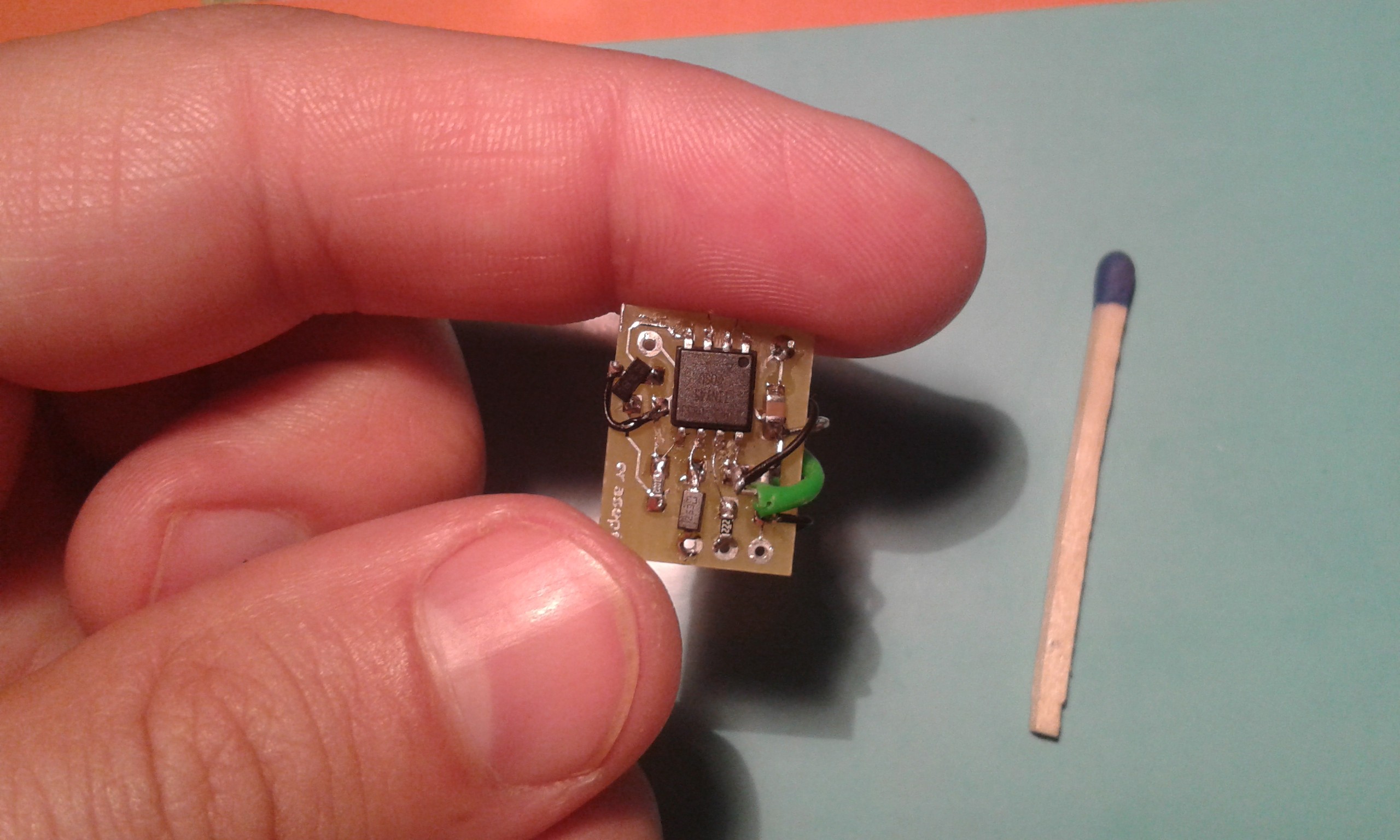

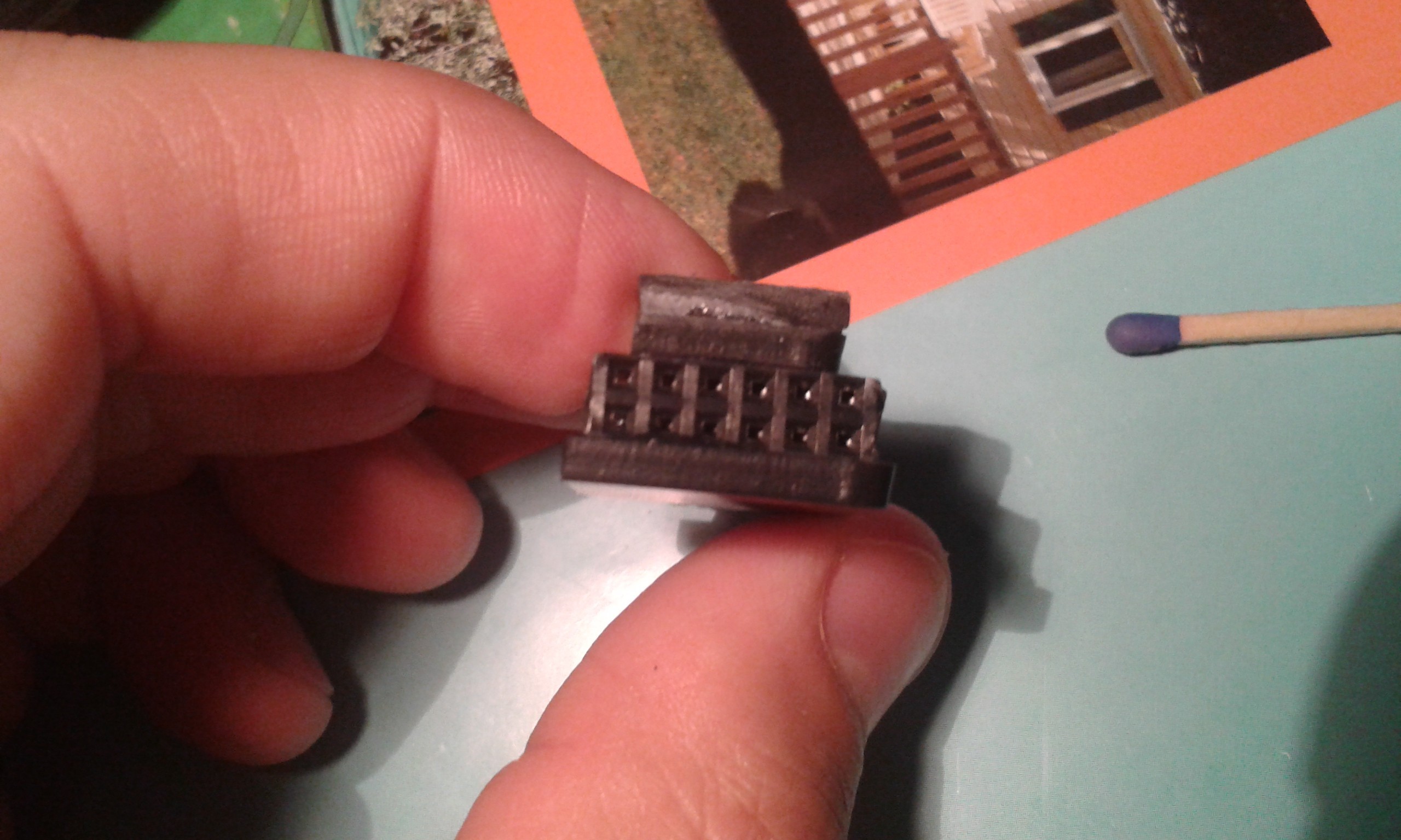

Poniżej fotki z budowania i uruchamiania. Wsadza się toto pomiędzy oryginalny wtyk a przełącznik. Docelowo będzie także sterować zapalaniem świateł mijania automatycznie względem czujnika zmierzchu, którego jeszcze nie zamontowałem ale już mam koncepcję. Czujnik zamierzam domontować do tej kopułki na oryginalny czujnik na desce. Na dziś uruchomiłem podstawę czyli automatyczny dwuklik, który wyłącza mi światła skandynawskie po starcie silnika. Urządzenie ma prosty interfejs użytkownika pozwalający ustawić kilka opcji. Opcje ustawia się poprzez długie przytrzymanie wyłącznika w tej niestabilnej pozycji OFF wyłącznika świateł (z AUTO) przez czas (np >4s, >8s, czy >12s) co pozwala aktywować lub dezaktywować jego funkcje: wł i wył ogólne, wł i wył automatyki z czujnika zmierzchu, czy ustawianie parametrów progów automatyki z czujnika zmierzchu. Elementem kontrolnym jest diodka LED która odpowiednim systemem mignięć informuje co się w danym momencie dzieje, w jakiej opcji ustawienia pracuje układ, choć w zasadzie potrzebna głównie na etapie uruchamiania. Jak skończę i uruchomię zmierzchówkę to udostępnię program. Na razie tylko schemat, choć jakiejś wielkiej filozofii w nim nie ma. Cała filozofia to program i na tym zeszło najdłużej. Jeszcze muszę sobie spisać instrukcję obsługi bo życie mnie nauczyło, że teraz na bieżąco człowiek wszystko pamięta ale za kilka latach zaczynają być problemy typu - co k..wa autor miał na myśli
Podstawowy montaż na laminacie tzw pajączek częściowy

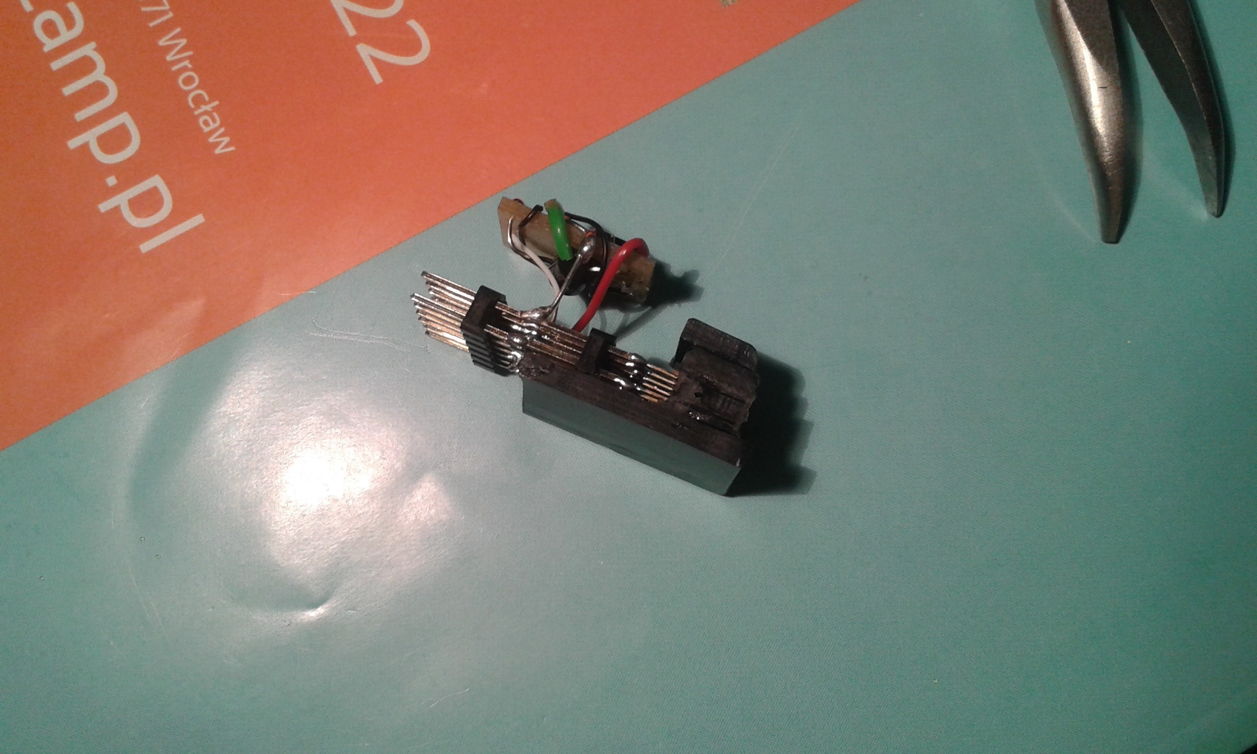

Rzeźbienie adaptera złącza

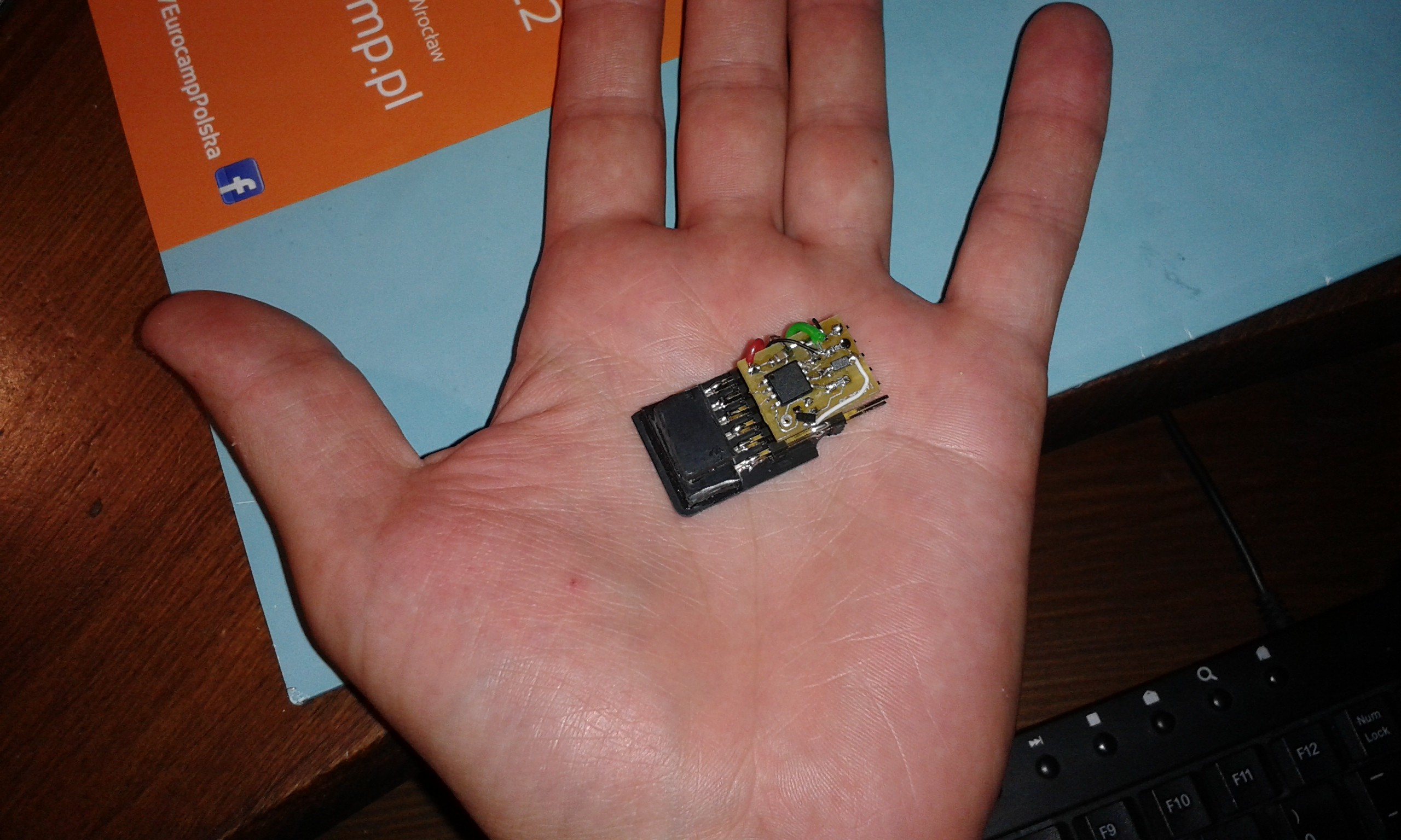

Zintegrowanie układu z adapterem

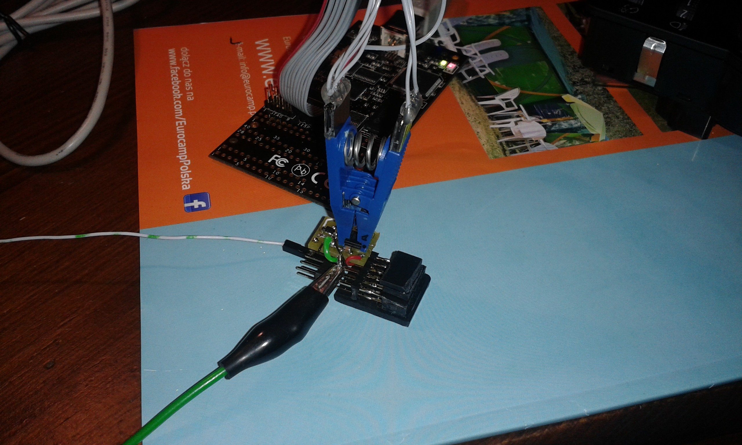

Programowanie i uruchamianie
Uruchamianie funkcji czujnika światła

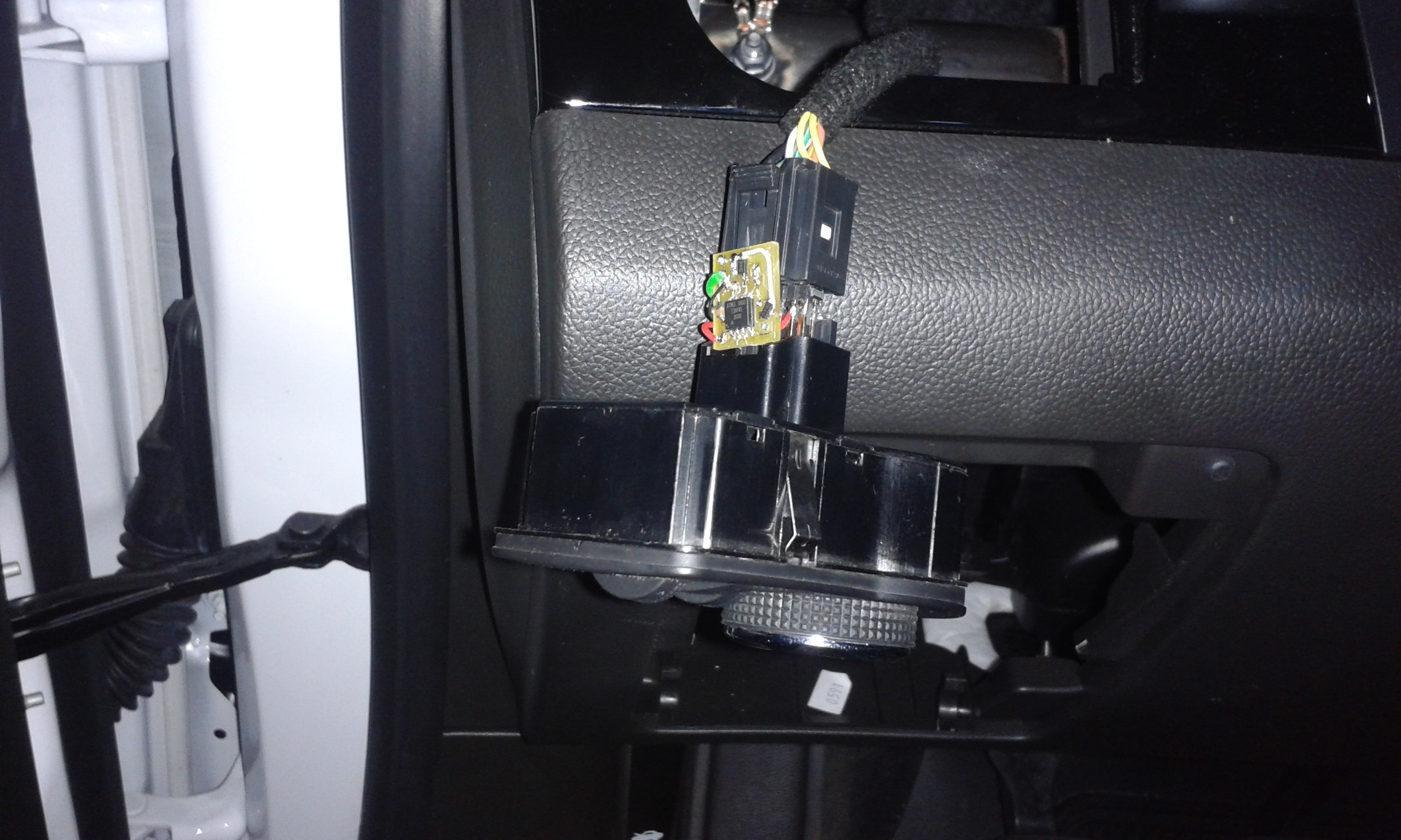

I dziś układzik ląduje w olku i kilka testów na żywym organizmie
