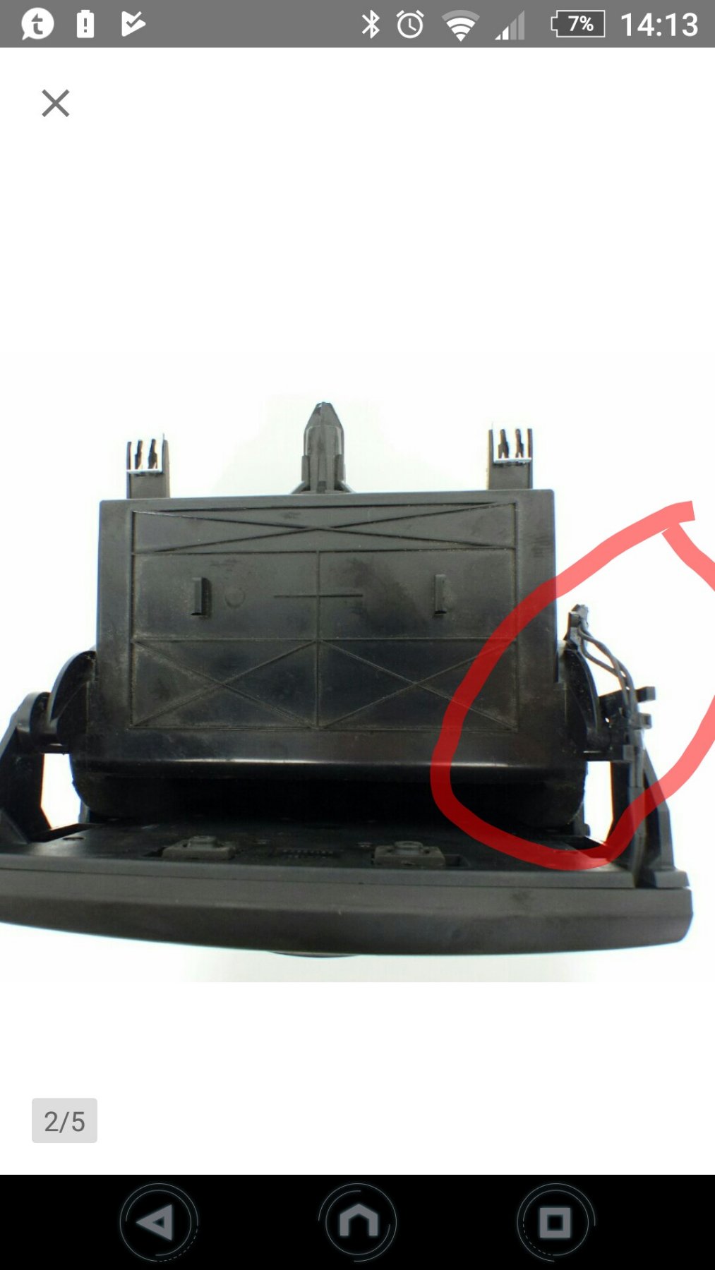

Re: Panel radia - problem
Przerwane przewody. Do naprawy, jak znajdę fotkę to pokażę co trzeba naprawić.
Dziękuję bardzo. Widzialem że 2 filmy na necie. Jak rozumiem trzeba zdjąć osłony nawiewów i później 2 śrubki trzymają radio?
Tak zdejmujemy osłonę nawiewów. Potem dwa wkręty trzeba wykręcić i wyciągasz schowek lekkim szarpnięciem do siebie. Potem odłączamy dwie lub trzy(zależy od wyposażenia) złączki i gotowe.
Piękne dzięki, 2 minuty rozbierania. Trzeba kilka kabli przelutowac bo się połamały.

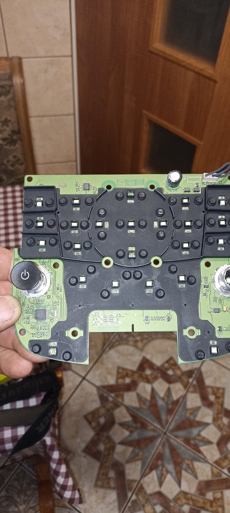

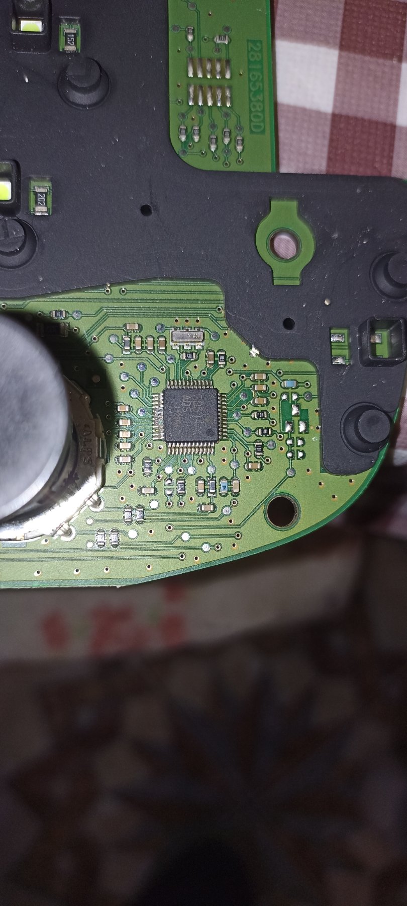

Witam u mnie przestały działać numeryczne przyciski rozebrałem panel i było do wyczyszczenia nóżki które zaszły zielonym nalotem . Umyłem kontaktem i sprawne
To zdjecia
To zdjecia
