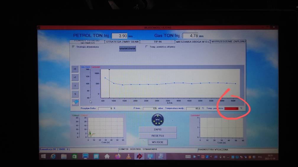

Jak w temacie mam problem z LPG.
Po rozgrzaniu auto nie wkręca się na wysokie obroty po dosyć gwałtownym dodaniu gazu. Jeżeli będę to robił bardzo delikatnie to się wkręci.
Po podłączeniu do kompa znalazłem świecącą się na czerwono temperaturę powietrza. Cały czas jest tam 25°
I moje pytanko. Czy zaznaczona na zdjęciu temperatura jest odczytywana z czujnika na listwie?

Dawno się nie bawiłem z BRC ale to chyba właśnie temperatura listwy.
Niestety ale to jest ten drogi dwufunkcyjny czujnik.

No właśnie widzę.
Muszę poszukać w garażu. Mam gdzieś listwę. Może i on też jest w niej.
