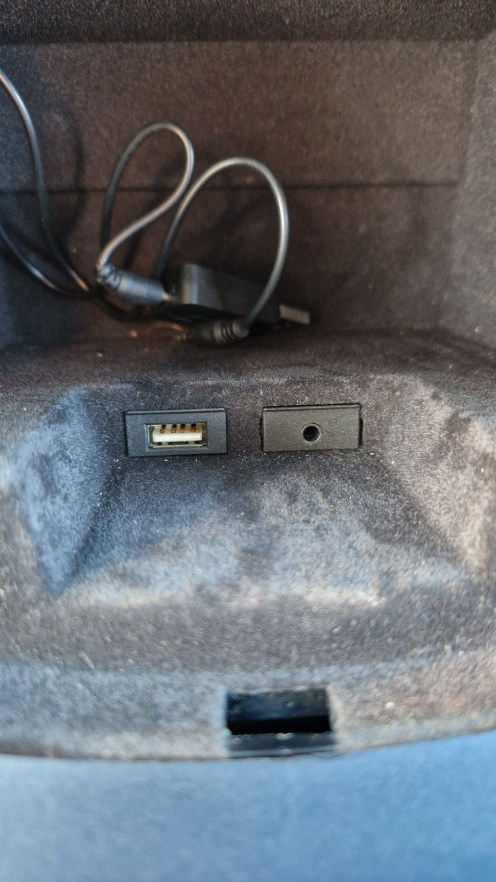

nie mam wejścia na kartę SD (tylko obok siebie usb i jack mini), pomimo że mam panel z opcjami nawigacji (po wcisnięciu pjawia się monit o CD z nawigacją), szperam po necie i już nie rozumiem, jakie mam radio, czy to jakiś mix - ekran wiekszy - generalnie auto jest z Włoch więc może tam jakaś dziwna wersja

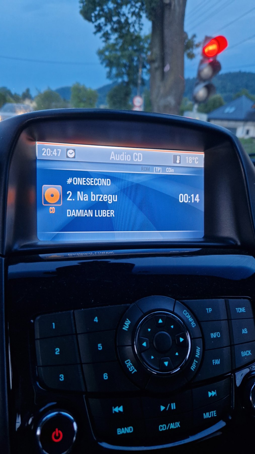

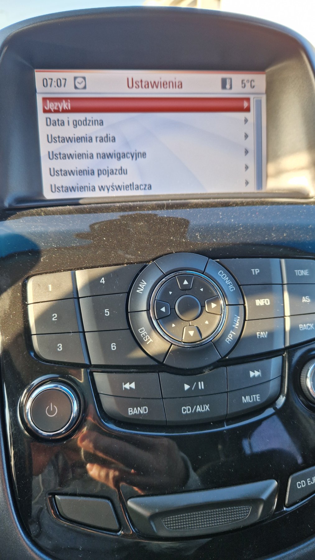

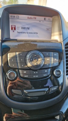

Pokaż zdjęcia tego radia, łącznie z ekranem głównym, może to jakiś chińczyk imitujący oryginał.

bo to CD500, więc mapy są na płycie. Generalnie mapy do tego zakończyły się w 2018 roku
