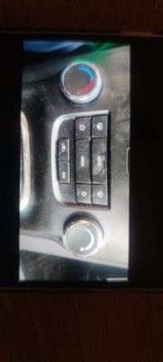

Witam proszę o pomoc w tym który z przekaźników jest odpowiedzialny za panel klimatyzacji znajdujący się na wysokości gałki zmiany biegów gdzie znajdują ponieważ niedawno wymieniłem czujnik i odpiołem klemy od akumulatora i od tej pory nie działa mi ten panel. Nic się nie podświetla i pokrętła nie reagują. Nadmieniam że klimatyzacja działa oraz sprawdzone są wszystkie bezpieczniki. Dziękuję bardzo za pomoc

A w jakiej kolejności odpinane były klemy?

Zdiąłem tylko minus i po tym procesie wyłączył się ten moduł
Re: Nie działający panel klimatyzacji
Post autor: etac » 2 lip 2023, o 16:52
No to zdjąłbym raz jeszcze kleme minusową na 10 minut i sprawdził, jak nie pomoże to szukaj kogoś z programem GDS2 żeby podpiął i sprawdził błędy.

Po wyciągnięciu po kolei przekaźników nagle wszystko zaczęło działać tylko jestem ciekaw na jak długo. Ale dziękuję za pomoc
