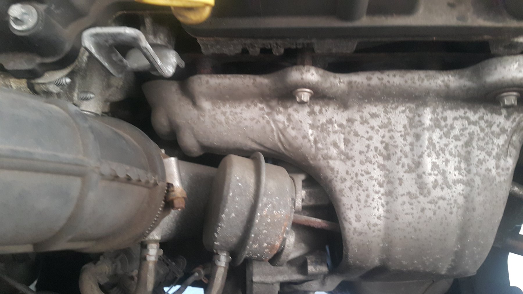

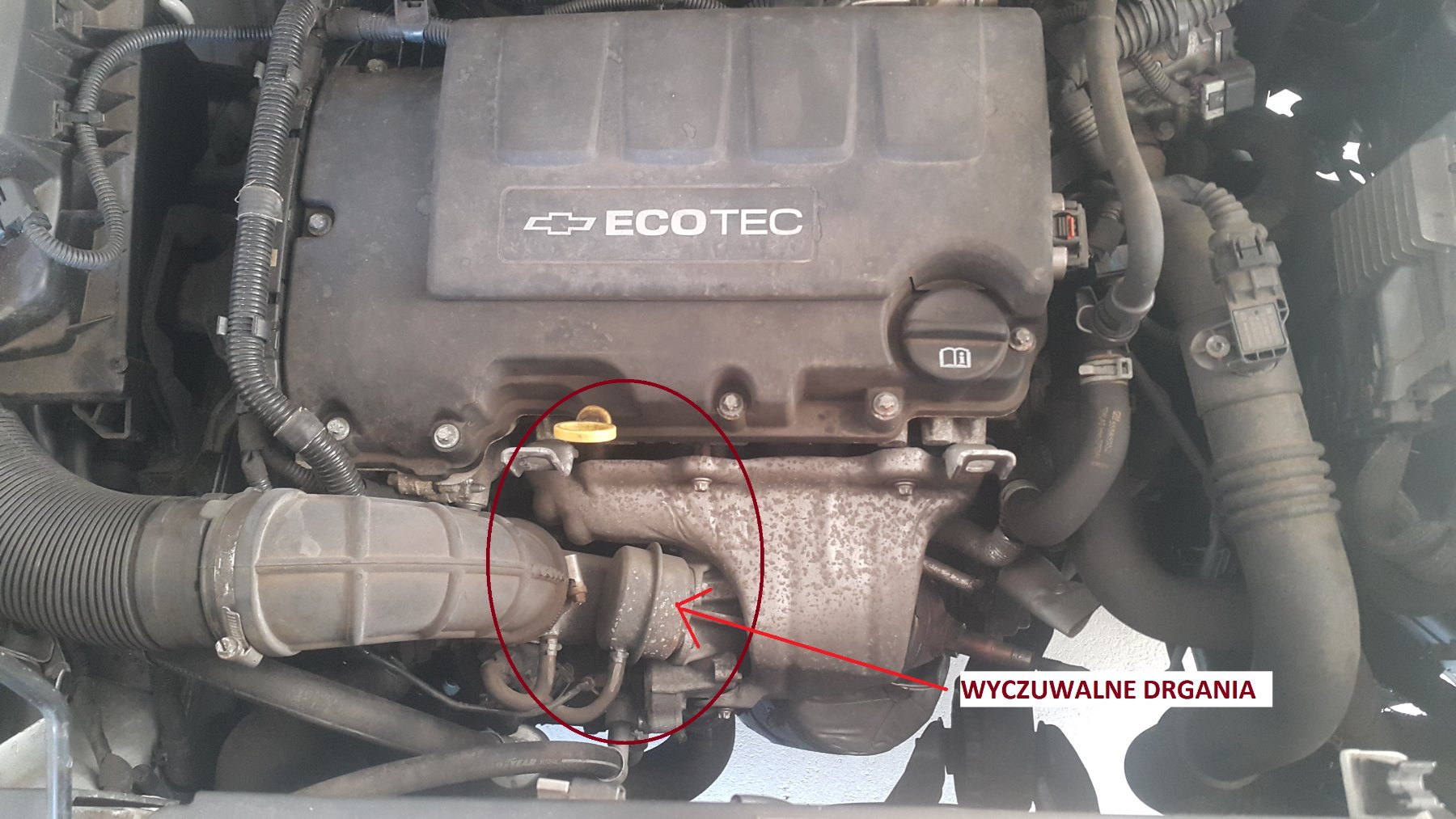

Wszystkie żarówki świecą a odgłos jest słyszalny również jak je wszystkie wyjmę... (zarówno postojowe jak i z tablicy rejestracyjnej).
No i po wyłączeniu silnika słychać przez sekundę ten dźwięk, który hałasuje jako ostatni i dopiero następuje cisza...
Fotki prawdopodobnego miejsca na zdjęciach w załączniku.
No i wtedy chyba odgłosy dochodziłyby spod deski rozdzielczej i nie trwałyby w nieskończoność (= do momentu przekręcenia kluczyka celem odpalenia auta).

Re: Buczenie / brzęczenie (dźwięk jak z transformatora) po przekręceniu kluczyka w stacyjce w położenie II
Prawdopodobnie brzęczy elektrozawór od tej gruszki co jest w kółku.
Rozumiem, że jest to zawór gruszka turbiny?
