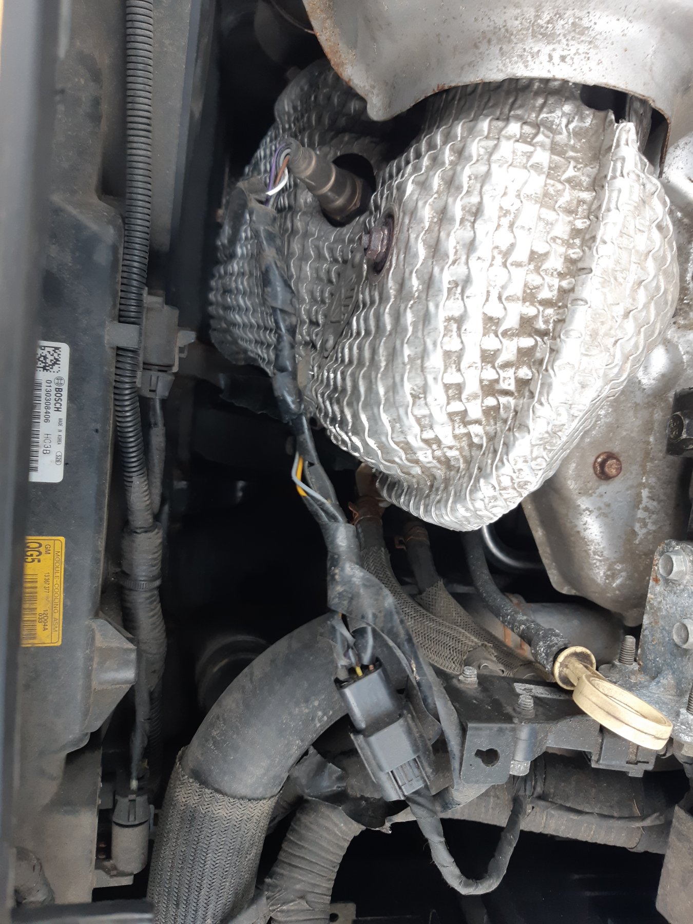

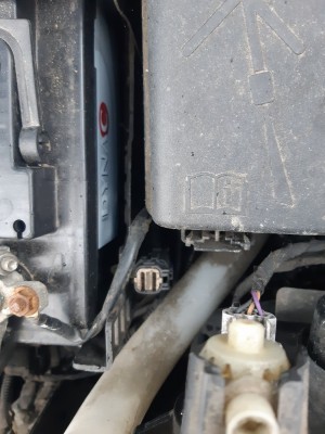

Witajcie. Od czego jest ten plastik po prawo od akumulatora. Oraz od sony do kostki ida przewody, sa one w kiepskim stanie, mozna je wymienic?
Tu po prawo kolo akumulatora co to jest

kable po prostu zaizoluj ponownie dobrą taśmą w miarę odporną na temperaturę.
A co do złącza wielu pytało i tak do końca nikt nie wie po co to złącze

1. Wygląda mi na łatany przewód od sondy lambda, warto by zdjąć tą starą izolacje i sprawdzić jak to wygląda.

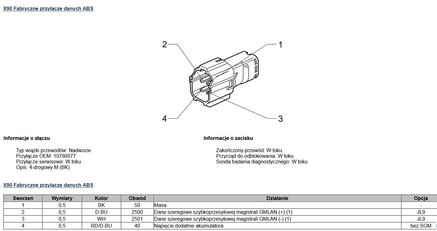

2. Podejrzewam że to jest to:
Chociaż w opisie jest że powinna się znajdować przy kolumnie kierowniczej.
