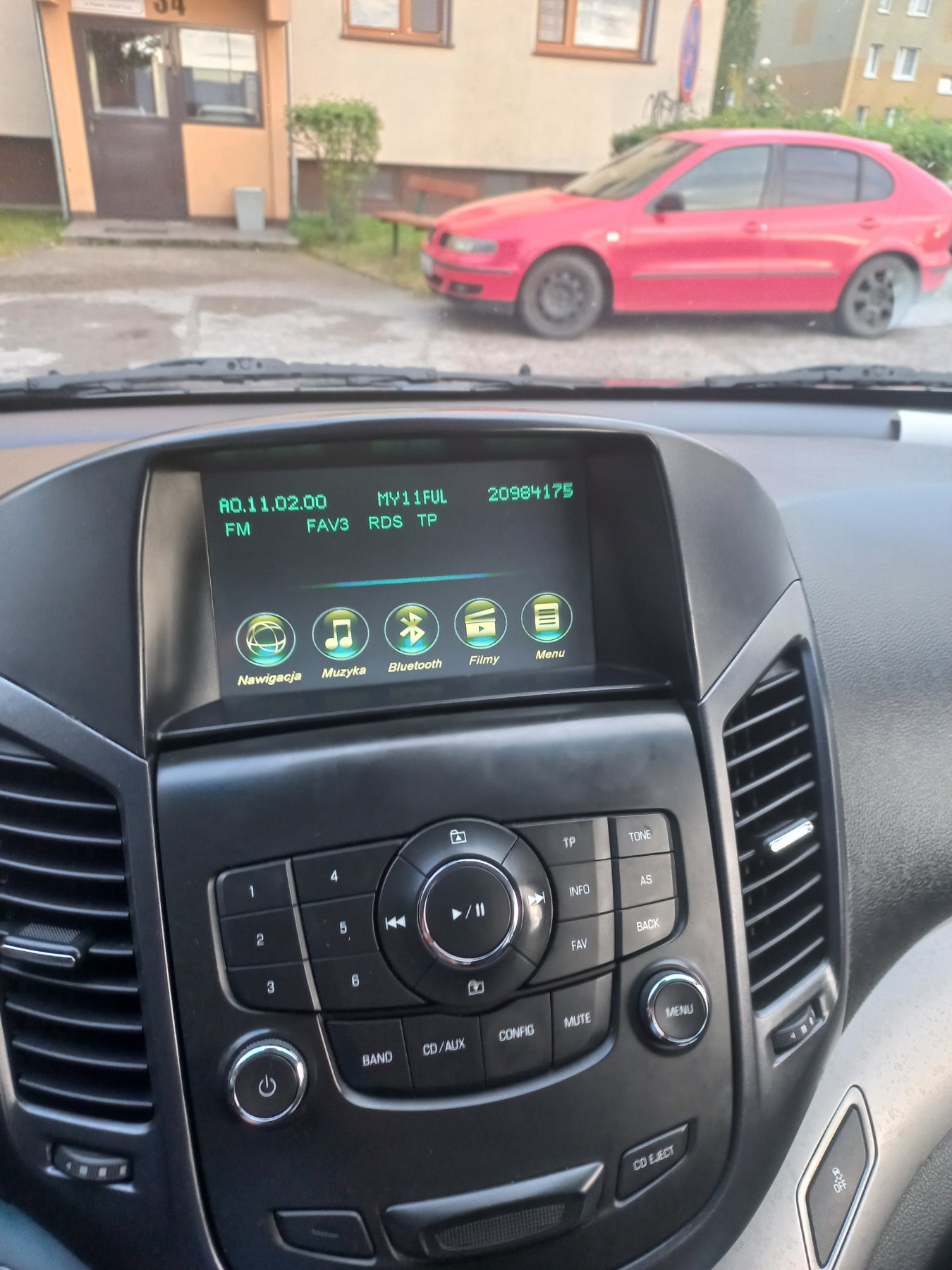

Zakupiłem ostatnio orlando 1,8 w wersji ls(najbiedniejszej), przed zakupem okazało się że ma zamontowana kamerę cofania zamiast Oswietlenia tablicy, która jednak zamiast wyświetlać obraz po przełączeniu wstecznego załącza niebieski ekran z napisem ccd w lewym górnym rogu.
Dodatkowo zorientowałem się juz, że nie mam chyba fabrycznego radia, ponieważ zgodnie ze zdjęciem zamontowane mam radio o numerze 20984175 czyli radio cd300 i z tego co zdążyłem się zorientować nie miało ono wersji z dotykowym ekranem.
Jak widać na zdjęciu mam również wgrana nawigację, i korzystania z karty SD- tylko jeszcze nie zlokalizowałem umiejscowienia tej karty. ( swoja droga może ktoś ma podobny sprzęt i wie gdzie mógłbym szukać tej karty ?)
Moje pytanie jest następujące czy miał ktoś podobny przypadek, może ma zamontowany podobny ekran i wie co może być powodem braku sygnału z kamery ?

Pewnie kamera padła, albo jest nie podłączona.
To jest chiński system oparty na Windows CE, obecnie już prawie martwy. Karta jest pewnie schowana za ekranem. Obecnie może uda ci się uruchomić jakąś starą wersje AutoMapy z Krzysztofem Hołowczycem
