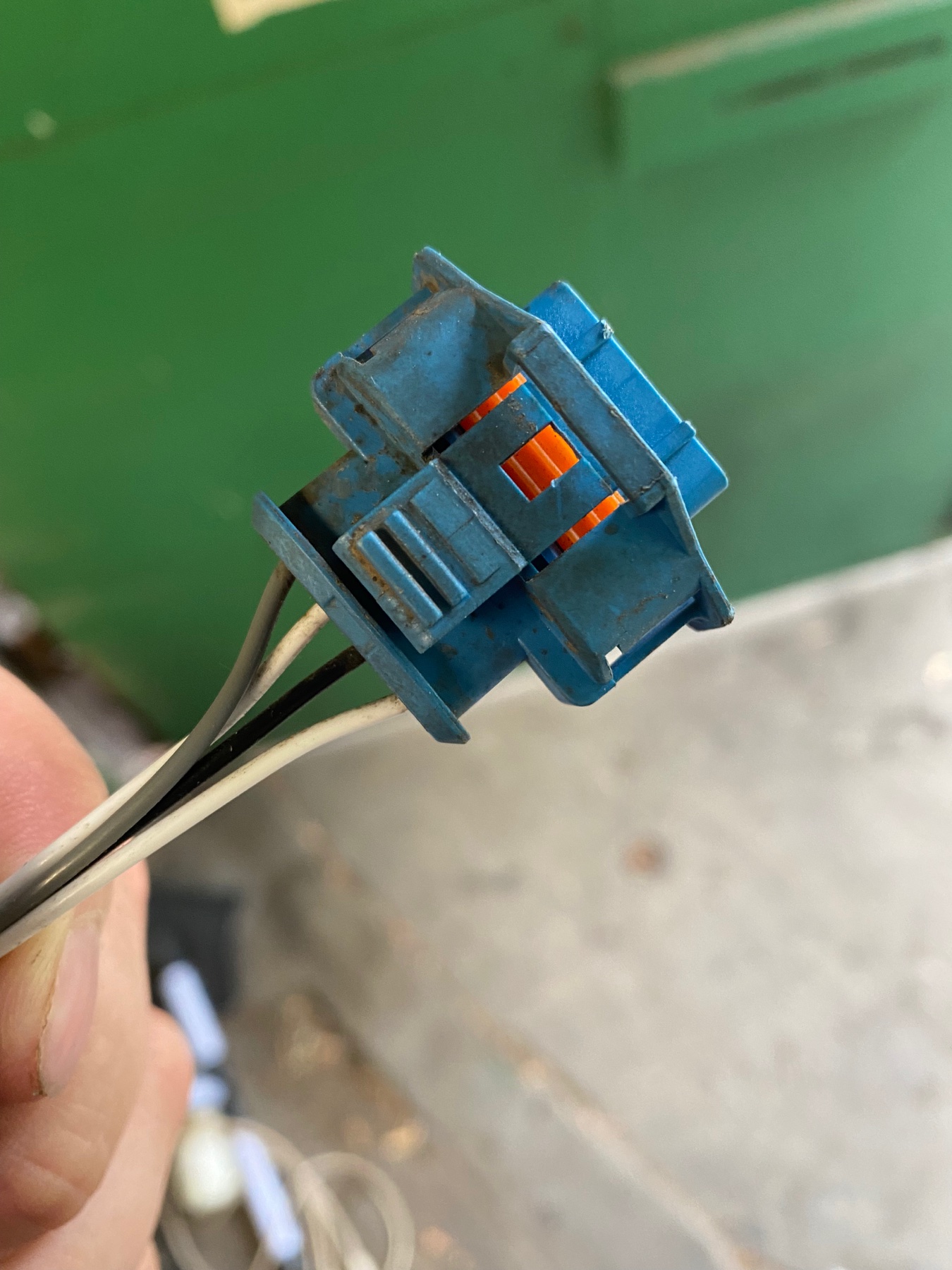

Cześć
Mam problem z sondą lambdan nr 2 (za katalizatorem) wyskakiwało mi P0036 błąd grzałki zakupiłem nową sondę z delphi i ją wymieniłem, i oprócz P0036 zaczął pojawiać się błąd awarii czujnika sondy, zareklamowałem ją, niestety awaria nie zniknęła.
Samochód oddałem do elektronika, stwierdził że wszystkie napięcia dochodzą i wygląda ze jest ok, zasugerował wymianę na oryginalną sondę GM gdyż tak może dziać się przy zamiennikach, znajomy z serwisu opla mówił mi ze oni montują do tych samochodów sondy z BOSCH.
Pytanie czy ktoś już wymieniał sondę lambda nr 2 miał może podobny problem i ma model/producenta który spokojnie można kupić.
Orlando 1.8 141kM z założonym LPG BRC

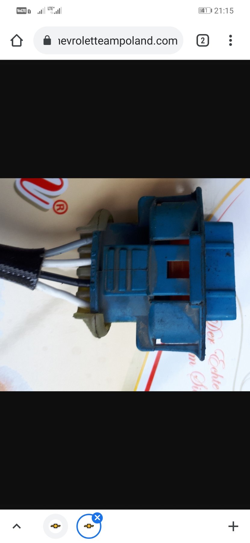

Pisz po polsku. Jest temat na tym forum, z foto kolorów, kolejności kabli. Wystarczy sprawdzić, czy się zgadzają.
Białe są dwa do grzałki sondy i można je zamiennie podpiąć, pozostałe dwa muszą się zgadzać.
Ps. Przy zamienionych kablach pojawiały się błędy: p0036, p0138.
Na foto jest prawidłowa kolejność kabli.
