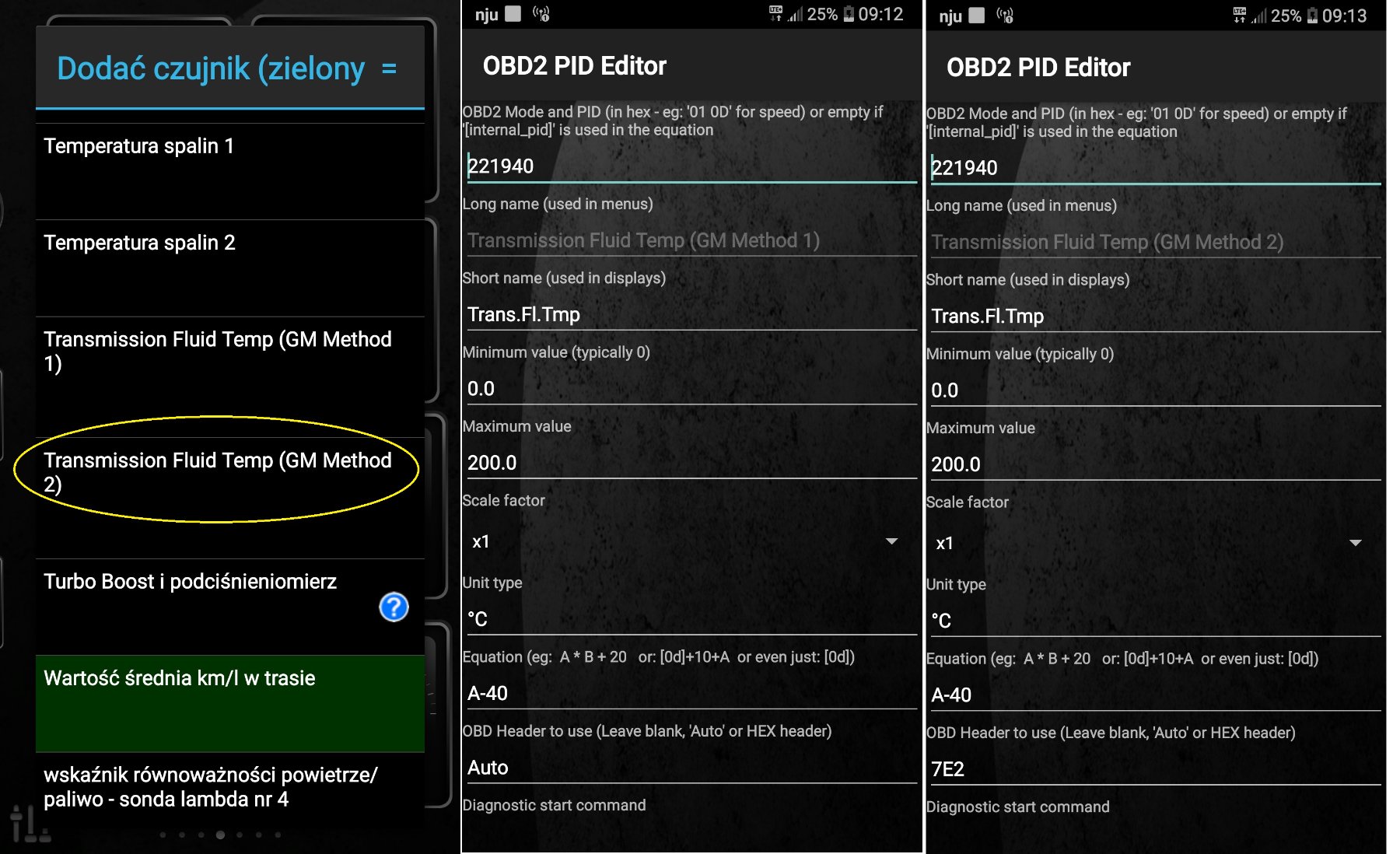

Re: Odczyt temperatury oleju w skrzyni automatycznej
Post autor: kochar » 25 lut 2021, o 10:20
U mnie chodzi na GM Metod2 :witam:

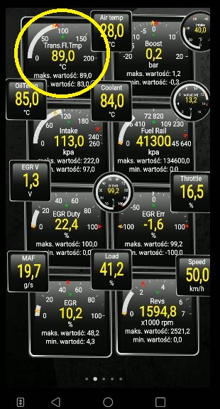

Post autor: Kgrzy » 22 mar 2021, o 00:24
Wczoraj zmieniłem olej w skrzyni i chciałem też sprawdzić jego poziom. Udało mi się odczytać temperaturę ATF'u Car Scannerem w wersji bezpłatnej, także jakby ktoś potrzebował, to polecam spróbować tą apką.
