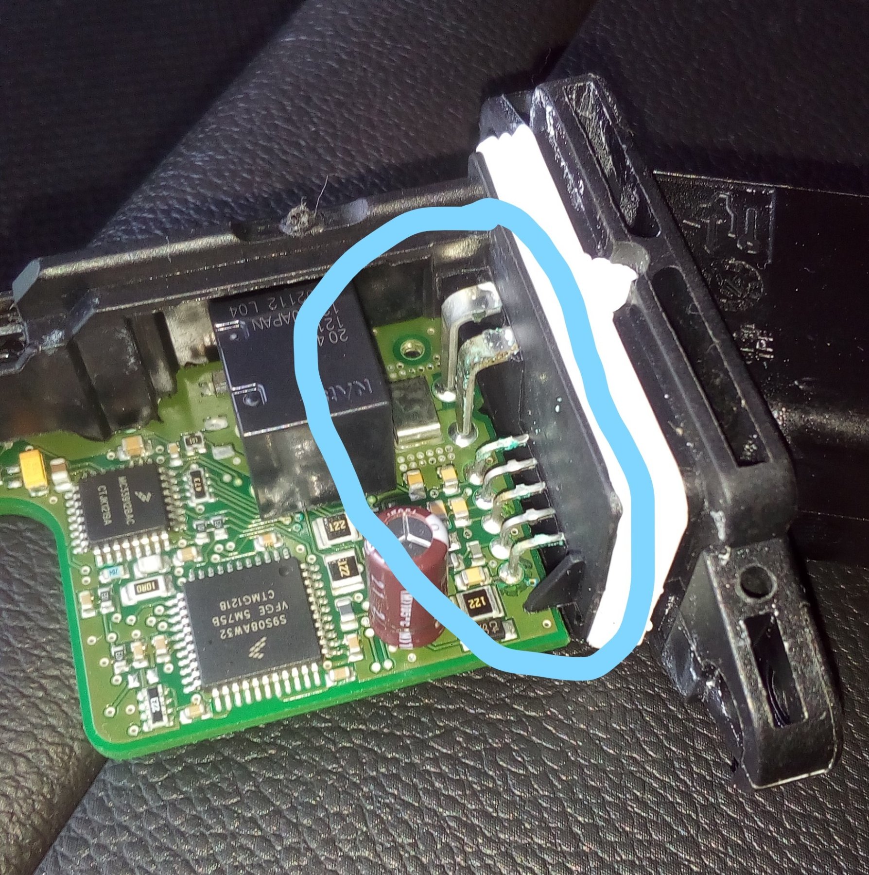

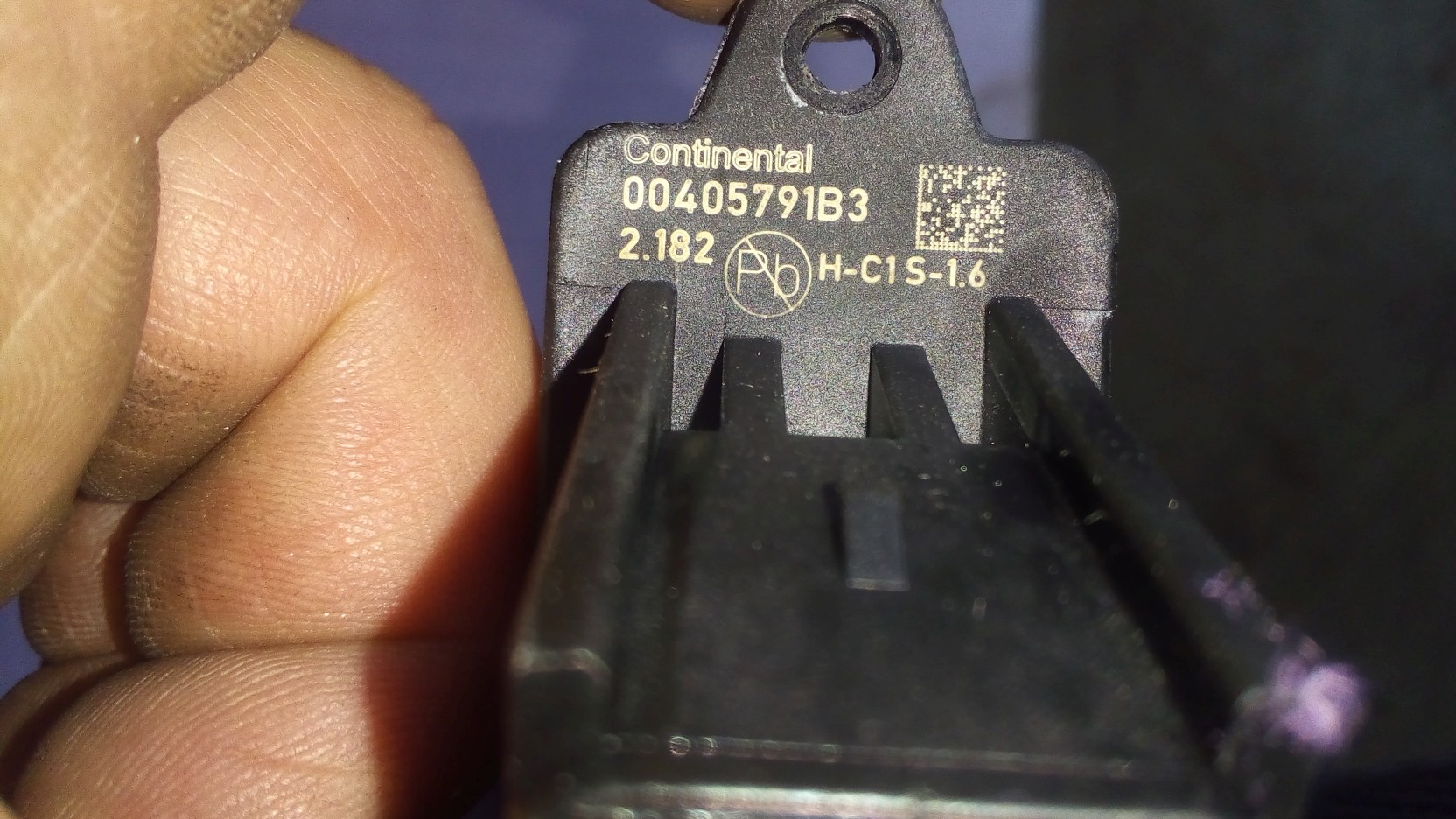

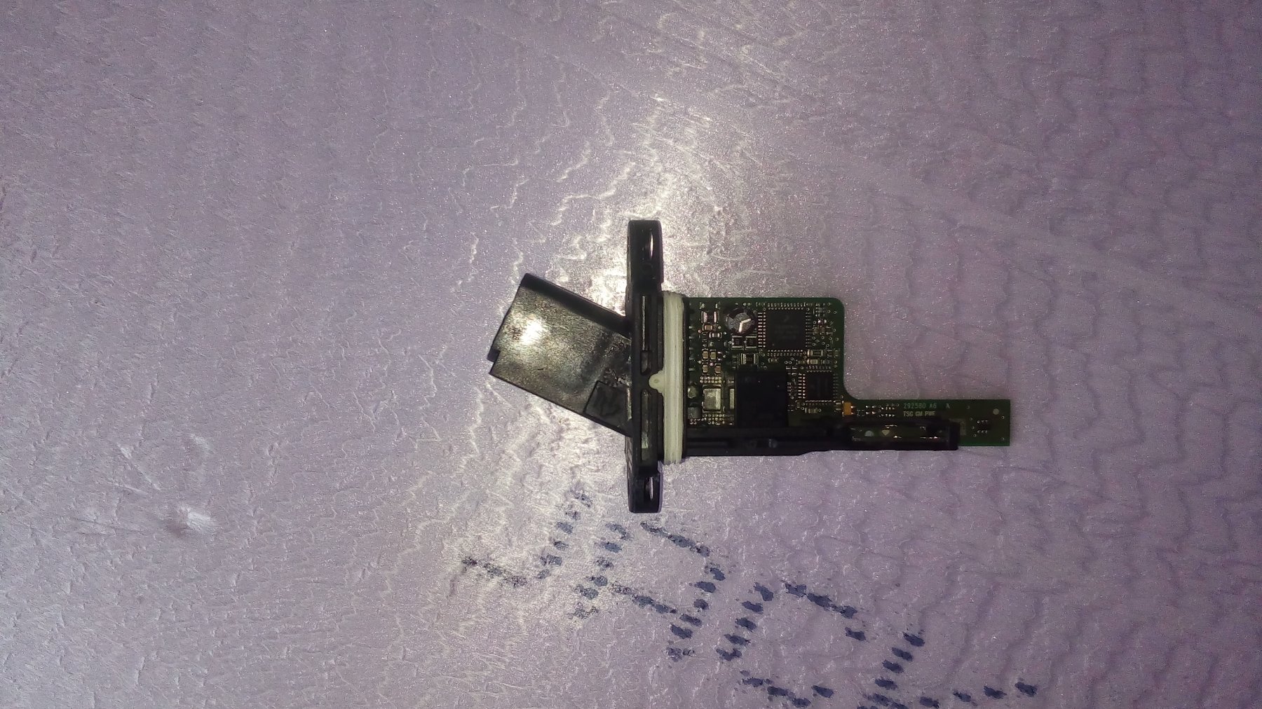

W moim przypadku szyba od strony kierowcy robiła co chciała góra dół wszystko poza kontrolą {:/ ,w aso powiedzieli że wyłącznik w drzwiach tylko trzeba czekać ok 2 tygodnie na część .Z powodu braku czasu odmówiłem zabrałem autko i kupiłem na allegro ten przełącznik i co :/ bez zmian .W ramach rozpaczy zacząłem szukać dalej i znalazłem winowajcę :ocochodzi: przy silniczku podnośnika szyby jest wtyczka (nie we wszystkich modelach) z kawałkiem elektroniki (takie coś z takim czymś do takiego czegoś) .Niestety nie znalazłem samej tej wtyczki i musiałem kupić komplet czyli prowadnice silnik ze z tą wtyczką.Dopinam obrazki niby nie bardzo zaśniedziałe ale powodowało problemy.
https://imageshack.com/a/img922/3217/StKO0s.jpg
https://imageshack.com/a/img923/6651/PjifLH.jpg
https://imageshack.com/a/img923/2458/ikV2qR.jpg
Obecnie brak problemów i jeszcze taka ciekawostka w czasie awarii przełącznik w drzwiach nie reagował ale po podpięciu modułu domykania szyba przez pilota podnosiła się i opuszczała
