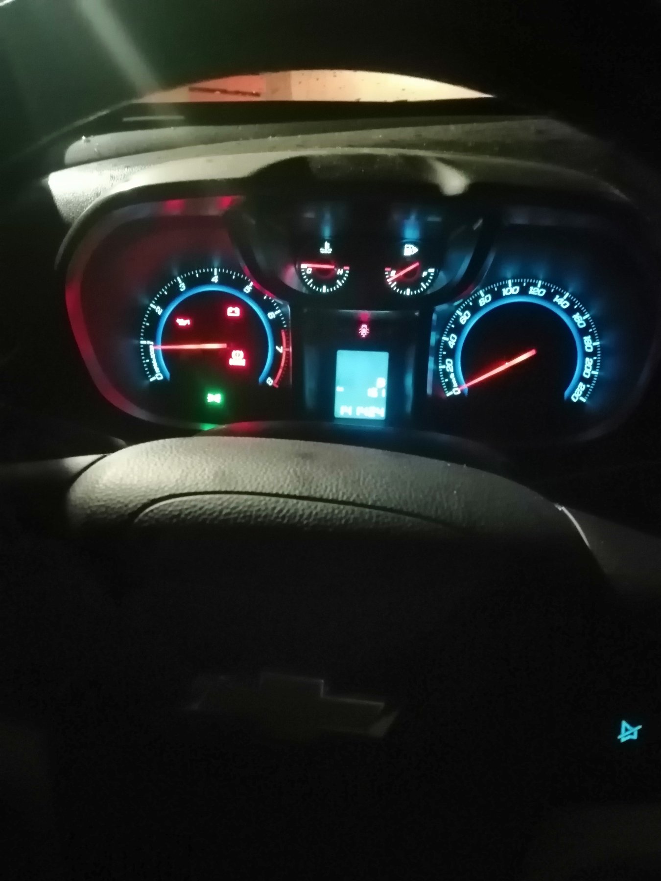

Siemka. Dziś podczas jazdy auto zgasło i nie było możliwości odpalenia go. Pierwsze objawy wskazywały na aku, ale jest już nowy i wciąż kiedy przekręcam kluczyk wszystko gasnie jakby był odcinany prąd. Wykluczam czujnik położenia pedału sprzęgła ponieważ gdy przekręcam kluczyk bez sprzęgła jest normalna reakcja ( zegary się kręcą) gdy wciskam sprzęgło i chcę odpalić to zamiast usłyszeć ruch rozrusznika jest charakterystyczne jakby odcięcie 👎 czy ktoś już to przerabiał?
Oba kluczyki działają, paliwo jest 😊, przewody przy rozruszniku ok, gryzonie chyba trzymają się z dala ponieważ mam odstraszacz. W ostatni piątek pogoniłem Orlando 200km/h i czy coś moglo się poluzować?

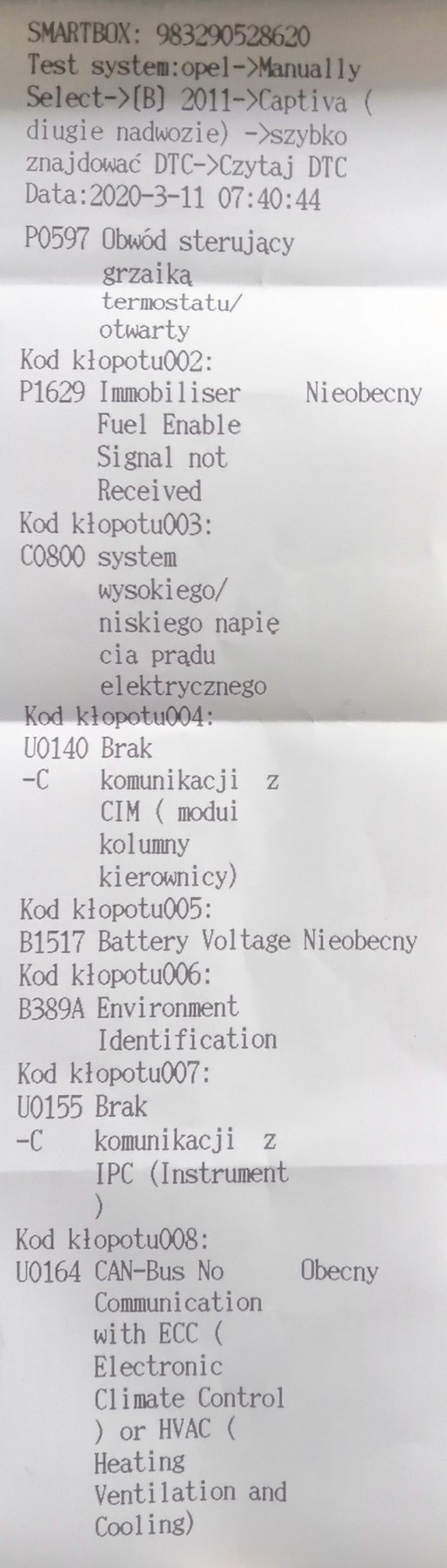

Diagnosta był dziś pod domem.
Dzisiejsza diagnoza, nic mi nie mówi, a wam?

Wydaje mi się że błędy sugerują uszkodzoną stacyjkę i/lub brak masy.
Albo wypalone styki na alarmie przez co odcina zapłon.

Uszkodzony bezpiecznik rozrusznika na klemie dodatniej, ogólnie wymieniłem słupek silnika.
