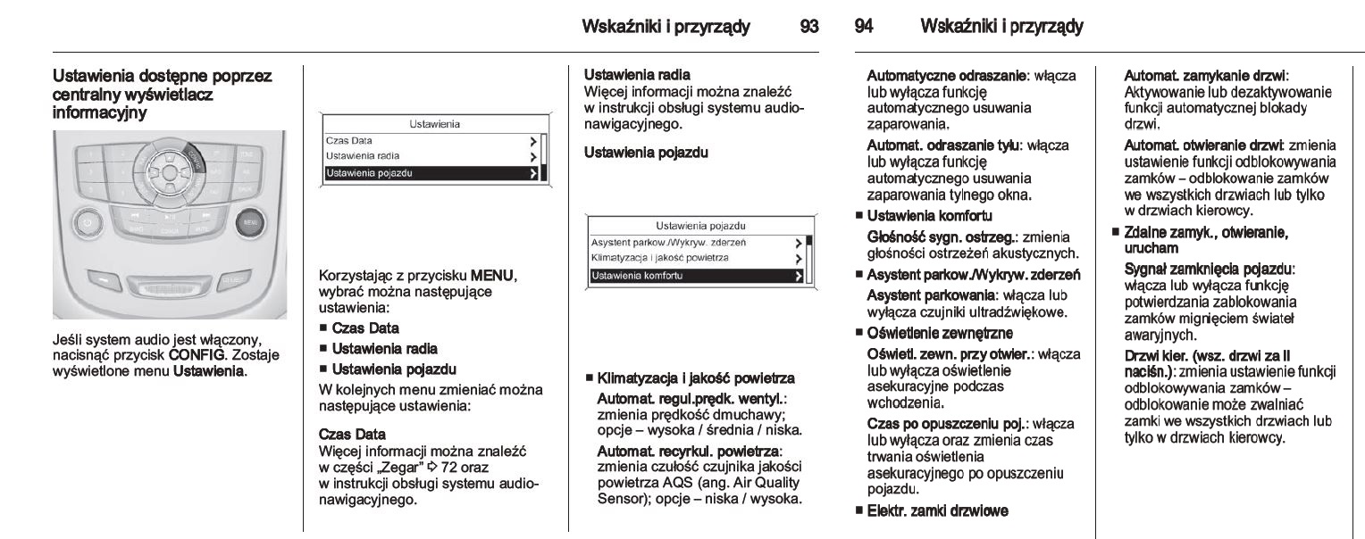

Post autor: kochar » 18 lis 2019, o 09:54
Kliknij na obrazek aby powiększyć.

Post autor: RafałLDZ » 18 lis 2019, o 18:58
W menu radia nie mam tyle ustawień aby wyłączyć odraszania -może uda się to jakoś rozszerzyć w przyszłości.Odlaczalem aku i też to nic nie dało.Bede musiał zajrzeć do tego feralnego ciągną od klapki.
Re: Ogrzewanie
Post autor: etac » 18 lis 2019, o 20:18
Nie ma bo masz klimatyzację manualną. Nic z tym nie zrobisz.
