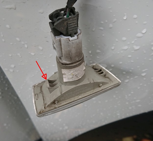

Jak wyjąć boczny kierunkowskaz, jak to zrobić żeby nie zdewastować ?

Re: Orlando demontaż bocznego kierunkowskazu
Przesuń w bok, a potem do siebie.wszim pisze:Jak wyjąć boczny kierunkowskaz, jak to zrobić żeby nie zdewastować ?

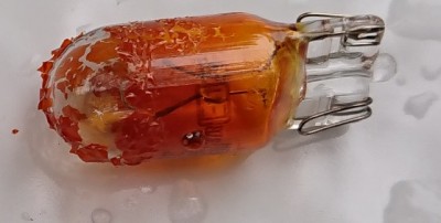

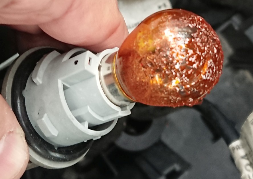

Nie. Na SKP pan zakwestionował mi kolor świecenia kierunkowskazów. Wyblakła/spękana pomarańczowa farba na żarówkach kierunków - wszystkich. Wymienić więc muszę wszystkie żarówki kierunkowskazów czyli sztuk 3x po 2 pary różnych. Ledowych nie zakładam, nie widzę potrzeby. Przednie i tylne wiem jak wymienić nad bocznymi się zastanowiłem bo pamiętam, że kiedyś w Astrze udało mi się złamać zaczep.
tutaj też masz duże szanse, bo to ta sama konstrukcja
W który bok? W stronę maski czy bagażnika?
Jeden w jedną, drugi w drugą. Przynajmniej w moim przypadku tak jest. W jedną się przesunie, w drugą nie. No chyba, że konserwacja go zakleiła
. Ja tak miałem.
Ten od strony kierowcy przesuń w kierunku przodu auta.
A ten od pasażera, w stronę tyłu auta.
Faktycznie jeden w jedną drugi w drugą. Nawet nic nie musiałem dewastować, bo w jednym kierunkowskazie fabrycznie było złamane. Nigdy nie były wymieniane żarówki od nowości więc nie mam na to złamanie innej koncepcji.
A żarówki po 6 latach wyglądały tak
Ale je zgrzało
Kierunkowskazy? One przecież migają więc temperaturę wydzielają 1/2. Wg mnie to efekt oddziaływania UV, bo auto non stop pod chmurką.
być może... ale ja też leżę na słońcu ile się da i tak się nie marszczę
Chyba nigdy jeszcze ich nie wymieniałeś i czas zrobił swoje. Ja nie jestem pewna ale chyba mam żółte te ich klosze a nie żarówki. Żarówki chyba mam bez farby na zewnątrz bańki.
To Twoje żarówki też tyle mają??
