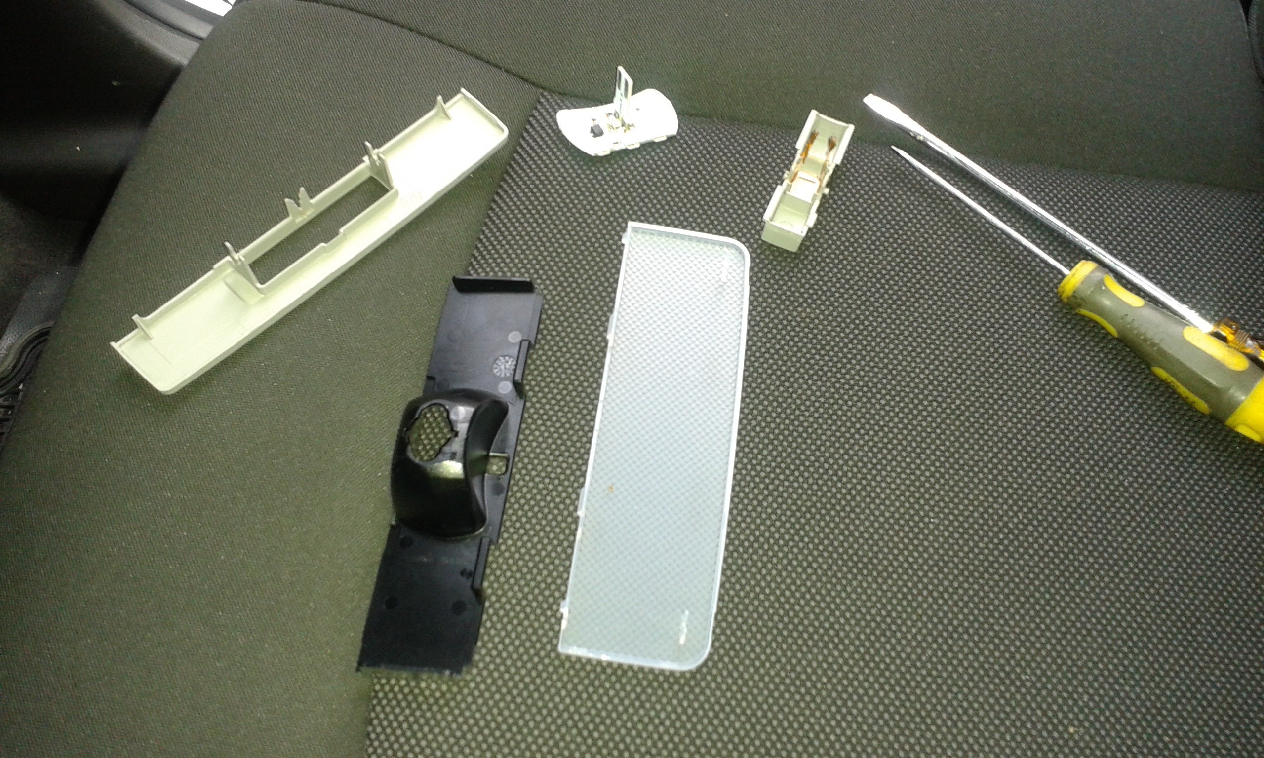

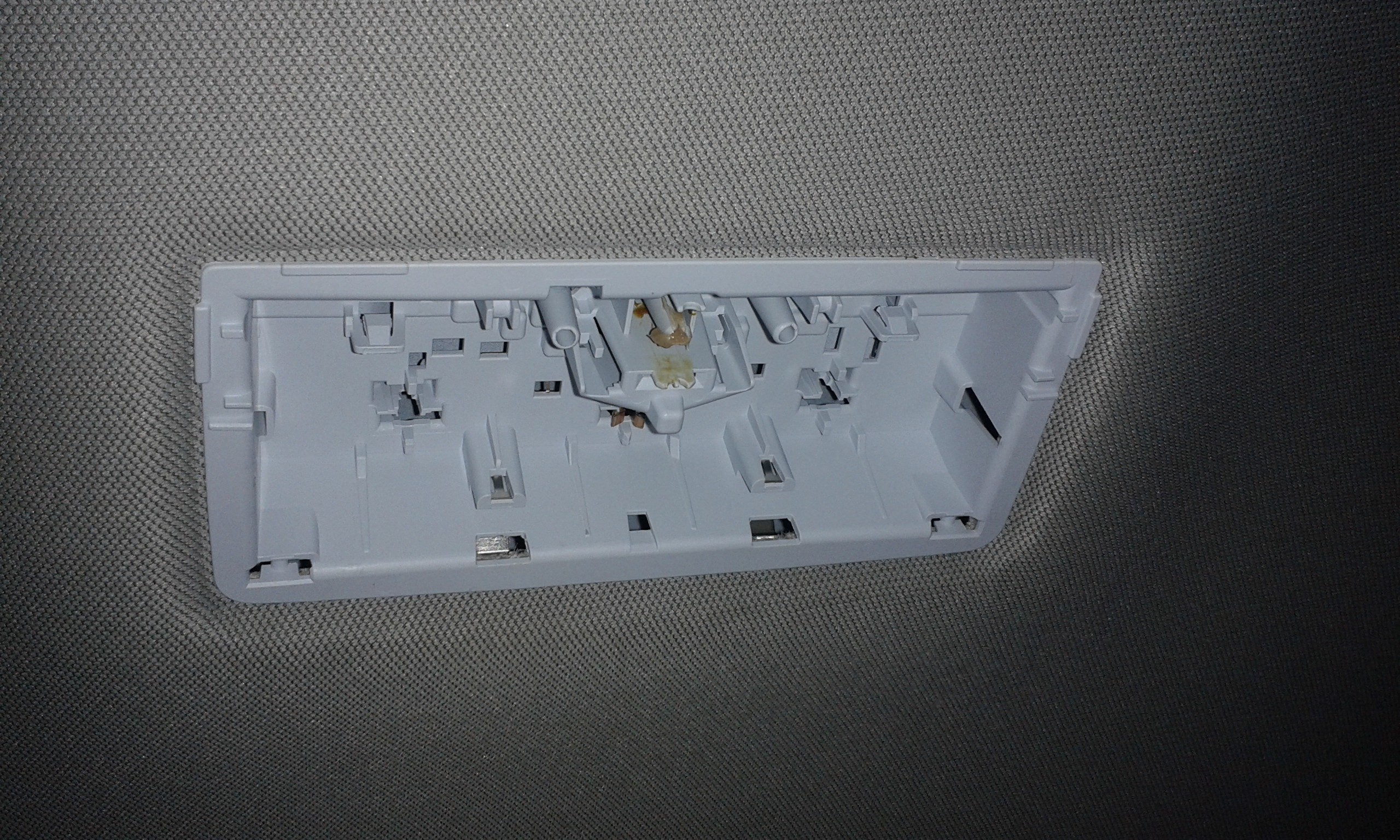

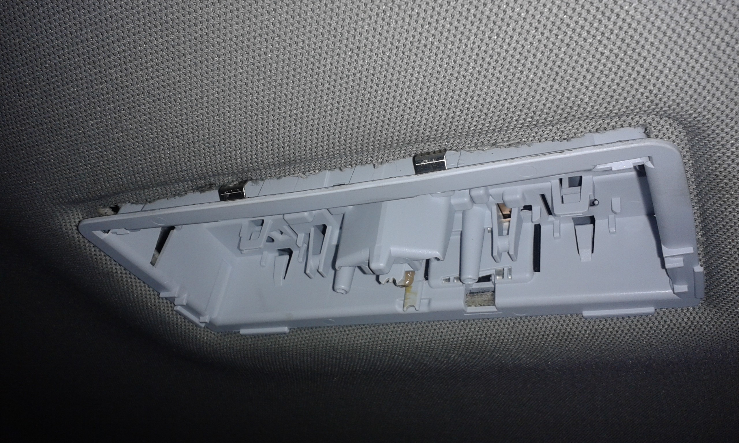

Dziś zrobiłem drugie podejście. Starałem się na spokojnie i bardziej pracować głową niż siłą.
Poniżej fotki jakie zrobiłem
zdemontowałem wszystkie zewnętrzne elementy tej lampy, które schodzą wyjątkowo gładko. Został sam goły korpus.
Przez otwory widać blaszki o których pisał etac. Zagiąłem dwie szprychy rowerowe i przez te otworki dosunąłem blaszki tak by wyczepiły się z tapicerki.
.. i to by było na tyle. Nie wyrwałem chwasta za chiny ludowe. No nie idzie tej lampki wyciągnąć. Męczyłem się około godziny. Trzymają ją centralnie od góry jakieś zaczepy do uchwytu w dachu. Podświetlałem jasnym światłem żeby coś wypatrzeć, dumałem, ciągnęłem lekko , mocniej, bardzo mocno aż cały dach się wyginał, naginałem i przesuwałem korpus we wszystkie strony świata. No ni pyty
. Albo to jest przyklejone do dachu albo zaczepione jakimś patentowym zatrzaskiem i bez tajemnej wiedzy jedynie połamię i potargam wszystko.
Koniec.
Dość.
Odpuszczam temat dopóki nie dowiem się jak w cywilizowany sposób wymontować to diabelstwo.
Na razie zaczynam ćwiczyć akomodację oczu. Podobno można wyćwiczyć tęczówkę tak jak bicepsy, byle często ćwiczyć. Dlatego łyknąłem sporo winka żeby nery napędziły moczu w pęcherz. I robię regularne kursy do kibelka nie zapalając tam światła. Nie wiem co na to moja żona (bo do jutra jej nie ma) ale synowi się spodobało i się solidaryzuje . Żłopie soka i wali kursy akomodacyjne. Jak dobrze wyćwiczymy pracę źrenic nie potrzebna będzie w olku zmiana oświetlenia. Przyszła mi jeszcze na myśl nauka echolokacji. Wydaje się prostsze od zdemontowania lampki ale że wysokie częstotliwości wywołują dreszcze więc dałem spokój.
