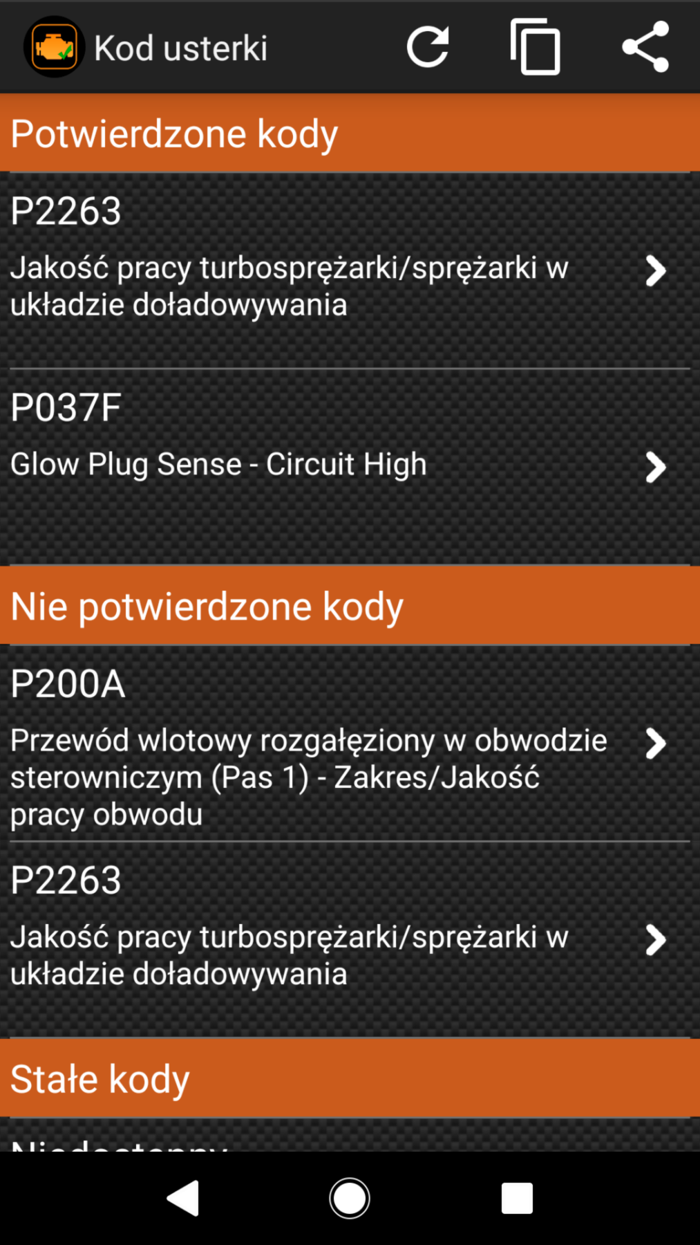

Hej. Jadąc od rodziców do domu wyskoczyła mi informacja o utracie mocy. Awaria pojazdu.Dodam iż autem jechałem tylko 50km/h.Dodatkowo pedal hamulca jest twardy auto nie hamuje prawie.. I wyskoczyło mi coś takiego

Nie masz podciśnienia.
Albo pompa, albo nieszczelny któryś przewód.

Hmm. Któryś z przewodów od doładowania??
A pompa od hamulca??

Mowa o pompie podciśnienia, która powinna wytwarzać około -0.5bar.
Nie znam dobrze tego silnika, ale orientuje się, że podciśnieniem sterowana jest turbina oraz klapy wirowe.
Podciśnienie też jest wspomagaczem pedału hamulca - przez co nie czuć takiego oporu jak teraz opisujesz.
Sugeruję sprawdzić cały układ instalacyjny (wężyki) podciśnienia.

I teraz byłem ślę przejechać turbina wogole się nie odzywa.. O ile auto na 1 i, 2 biegu jakoś się rozpędza. To na reszcie jak żółw..
