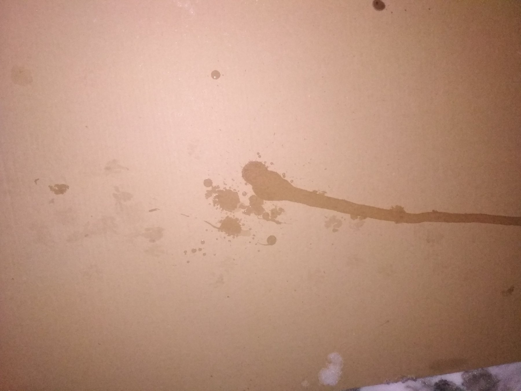

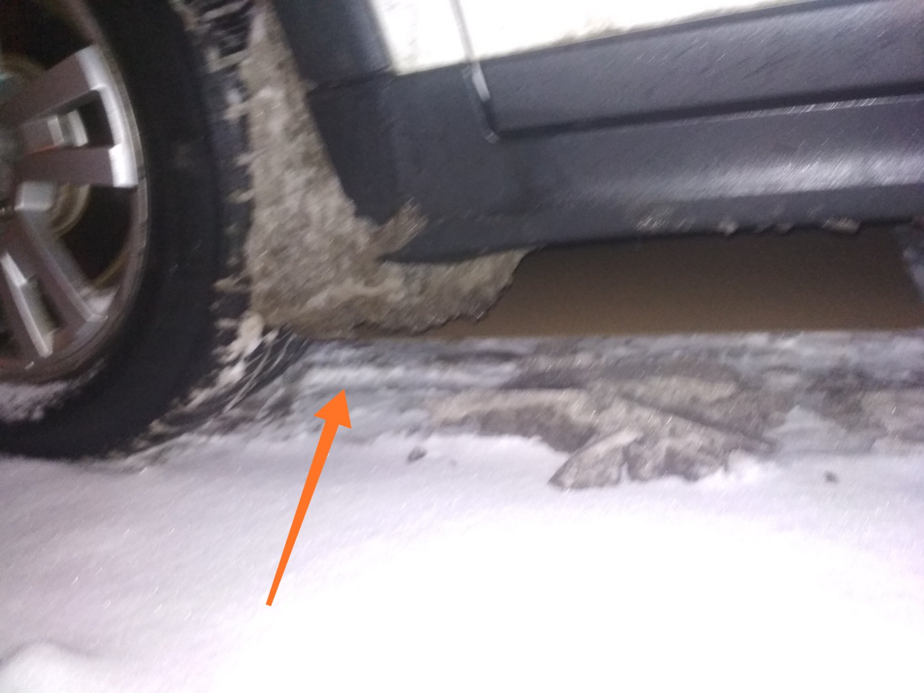

Post autor: wiliniak » 27 sty 2019, o 23:03
Dobra Panowie, lepszych zdjęć nie udało mi się zrobić. Na zdjęciu że strzałka zaznaczyłem mniej więcej na której wysokości to kapie, zaś na zdjęciu z kartonem lepszego zdjęcia nie udało mi się zrobić, aczkolwiek taki widok zastałem podczas wyjęcia kartonu spod samochodu.
Brałem to na palec, wachalem no i za nic w świecie nie jestem w stanie coś tam wyczuć, jest zupełnie bezzapachowe, lecz w konsystencji jest troszeczke lepkie, nie jest w 100% płynne lecz żeby mnie nikt źle nie zrozumiał, nie sklejalo mi palcy :)
Bunioopl, oczywiście, że używam zimowego płynu do spryskiwaczy, lecz tak jak mówię to w ogóle nie ma zapachu, a zimowy płyn jakiś swój zapach tam ma.
Wiem, że tymi zdjęciami za bardzo Wam sprawy nie ułatwilem, lecz może ktoś trafi w dziesiątkę i zgadnie co to za ustrojstwo :)

Post autor: Bunioopl » 27 sty 2019, o 23:28
Sprawdź jeszce płyn hamulcowy. Jeżeli nie ubywa żadnych płynów, to zakończ poszukiwania. Poczekaj do wiosny i/lub bardziej suchych czasów. Może wtedy będzie łatwiej zlokalizować.
