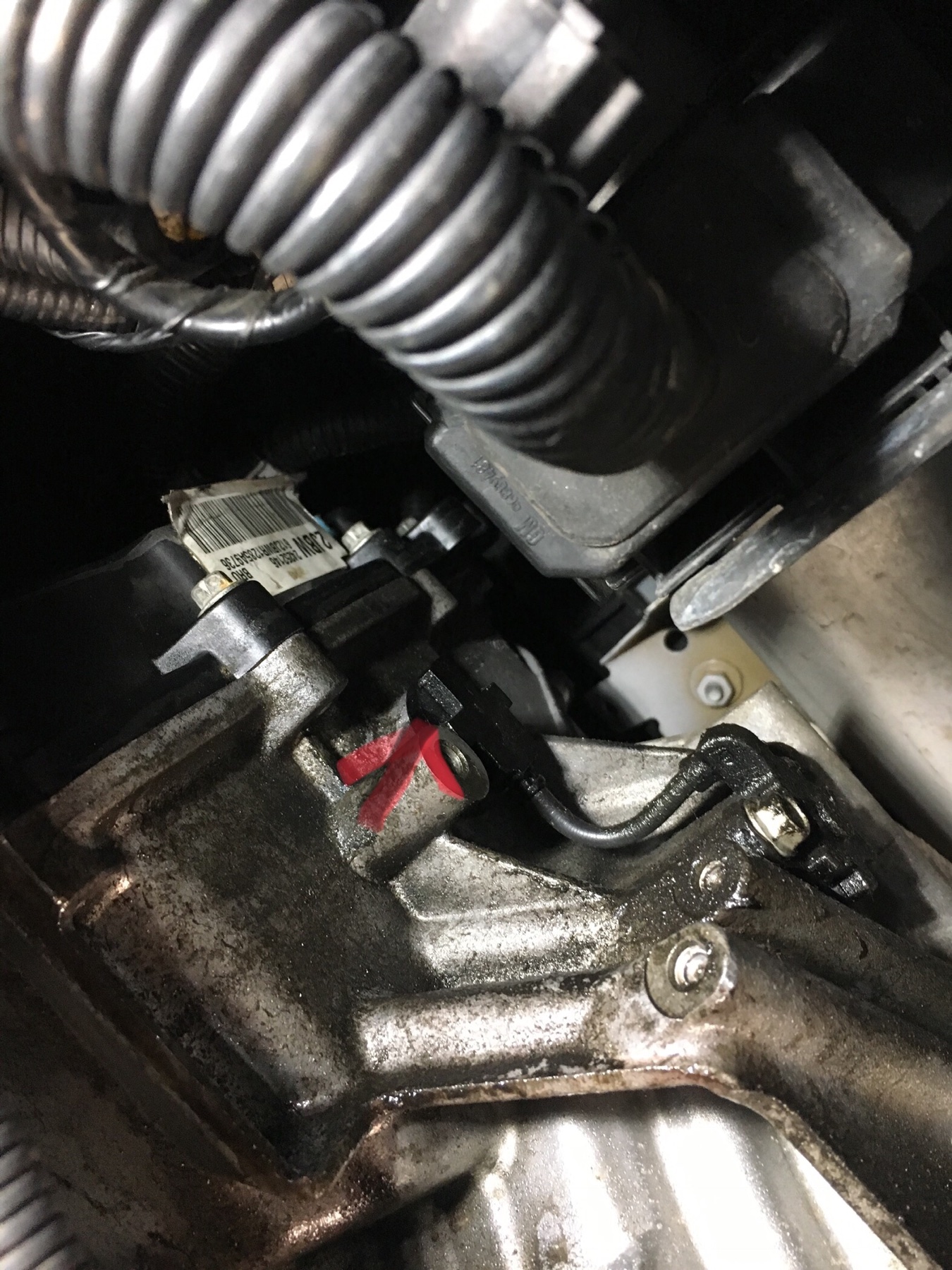

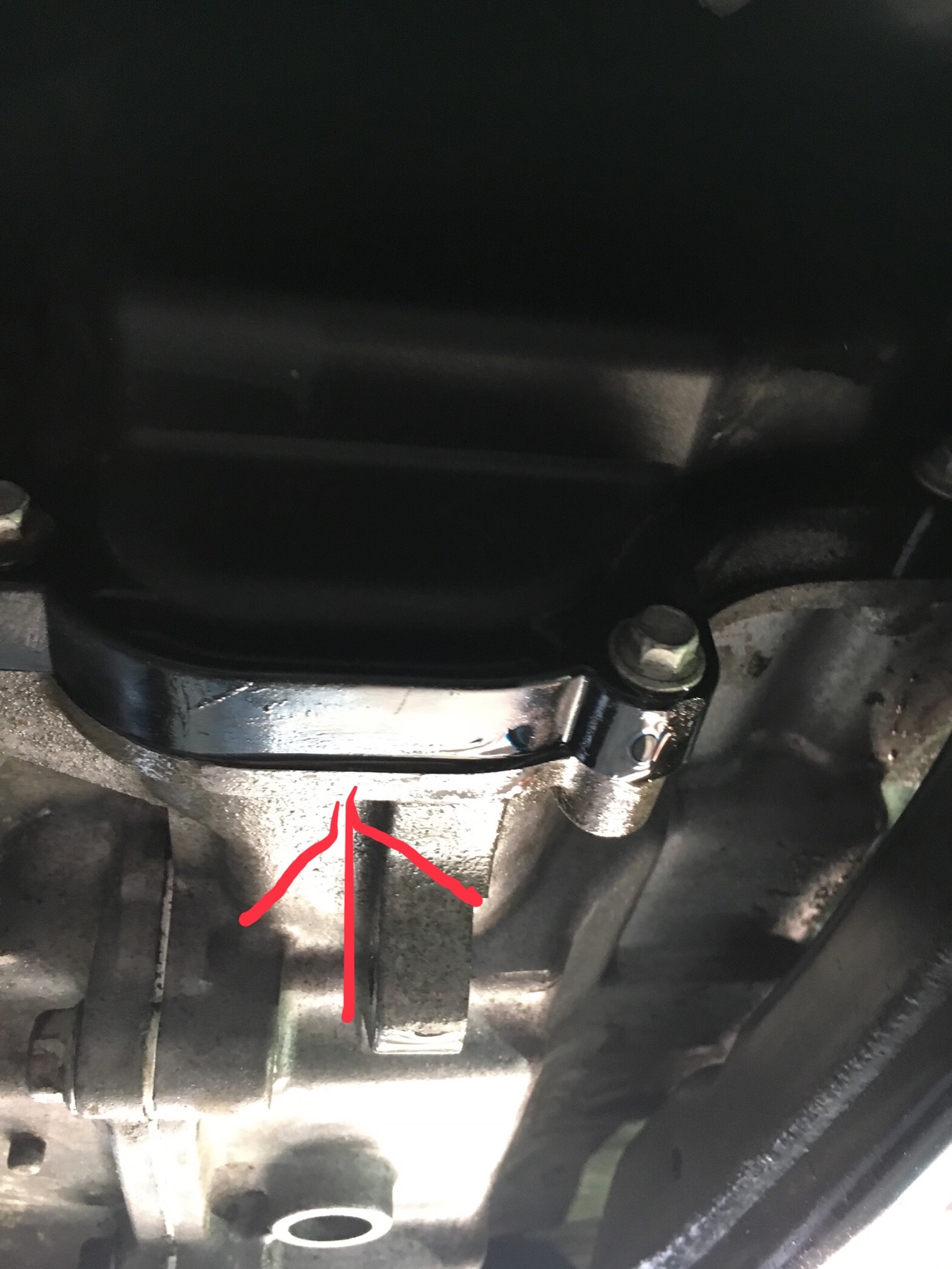

Witam po wymianie oleju i uszczelki mam jakieś wycieki , co za cholera ?
Dodaje dwa zdjecia wyglada to tak jakby wyciekało z lewej strony z tej czarnej plastikowej zaślepki czy co to jest i spływało na dół .
Ktoś wie o co chodzi ?

Uszczelkę tą zaznaczoną na zdjęciu a cieknie prawdopodobnie z tego czarnego czujnika u góry z boku
Cieknie chyba z tego czarnego w ogóle to jest jakieś luźne i można tym pokręcić w lewo lub w prawo
Zdjęcie niżej to wymiana uszczelki

U mnie też ciekło spod tego plastikowego dekla i wymiana samej uszczelki nic nie dała.
Dopiero po wymianie uszczelki i dekla jest dobrze, oczywiście dekiel musi być nowy,
bo jak mi powiedział mechanik jest plastikowy i się odkształca.

A mnie się wydaje że nie ciekło z pod dekla tylko dekiel był zarzygany przez dziurawą turbo rurę, u mnie była podobna sytuacja. Jeszcze raz radzę dokładnie umyć i obserwować.

Procesor w końcu którą uszczelkę Ci wymienili bo już zgłupiałem, czy tą z pod tego czarnego dekla na foto
- Posty: 102
- Rejestracja: 27 mar 2018, o 17:04
- Imię: Mirek
- Samochód: Orlando 163km autom.
- Lokalizacja: Świebodzin
Re: Wycieki automat
Tak właśnie tą

Cieknie ale nie z tego miejsca tylko z tego czarnego plastikowego dekla (chyba)
