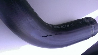

Wymieniał ktoś samodzielnie, gdzie kupić dobrą w normalnej cenie :piwo3:

Kolejny bubel ze znaczkiem " GM " wymieniony, 400 w plecy :( trochę mi zeszło najgorzej było z pozbyciem się fabrycznych opasek zaciskowych. Ta wytrzymała około 100 tyś. a ta przed IC. wymieniana jeszcze na gwarancji.

Objawy u mnie to głośny świst przy dodawaniu gazu.
Ja swoją turbo rurę wymieniałem przy 210tyś km a kupiłem ją na turborury za 400zł. Zanim przyszła nowa rura to starą naprawiłem (3cm pęknięcie wzdłużne odtłuszczone, posmarowane klejem do dentek i oklejone taśmą wulkanizacyną kilka razy a na to trochę taśmy materiałowej dla wzmocnienia i zwykła taśma izolacyjna pcv) i tak jeździłem pół roku i dalej działała :-) ale z racji tego że zdarza mi się jechać gdzieś dalej to zapobiegawczo jednak wymieniłem na nową, jednak prowizorki są najtrwalsze ;-)

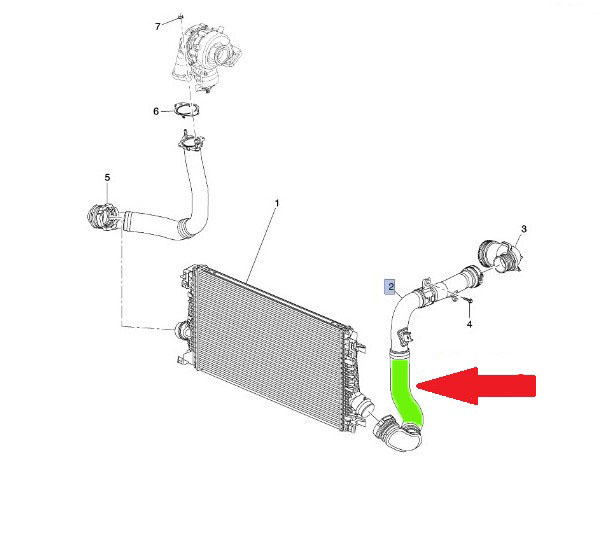

Na końcu tej rury (wychodzącej z intercoolera - zaznaczonej na zieloni w pierwszym poście) nie ma uszczelki. Z obu stron jest na na opasce zaciskowej.
Chyba, że masz na myśli kolanko przy IC i uszczelkę na złączu. Tę uszczelkę na pewno można wyjąć ale czy jest wymienna/dostępna - proponuję zapytać w jakimś sklepie z dostępem do jakiegoś systemu katalogującego z częściami zamiennymi. Choć wydaje mi się, że to nie jest złącze na tyle ciasne, by blokować wyciek oleju (jeśli o tym mowa).

A kolanko dobrze siedzi na intercoolerze, może zatrzask puścił i kolanko się zsunęło.
