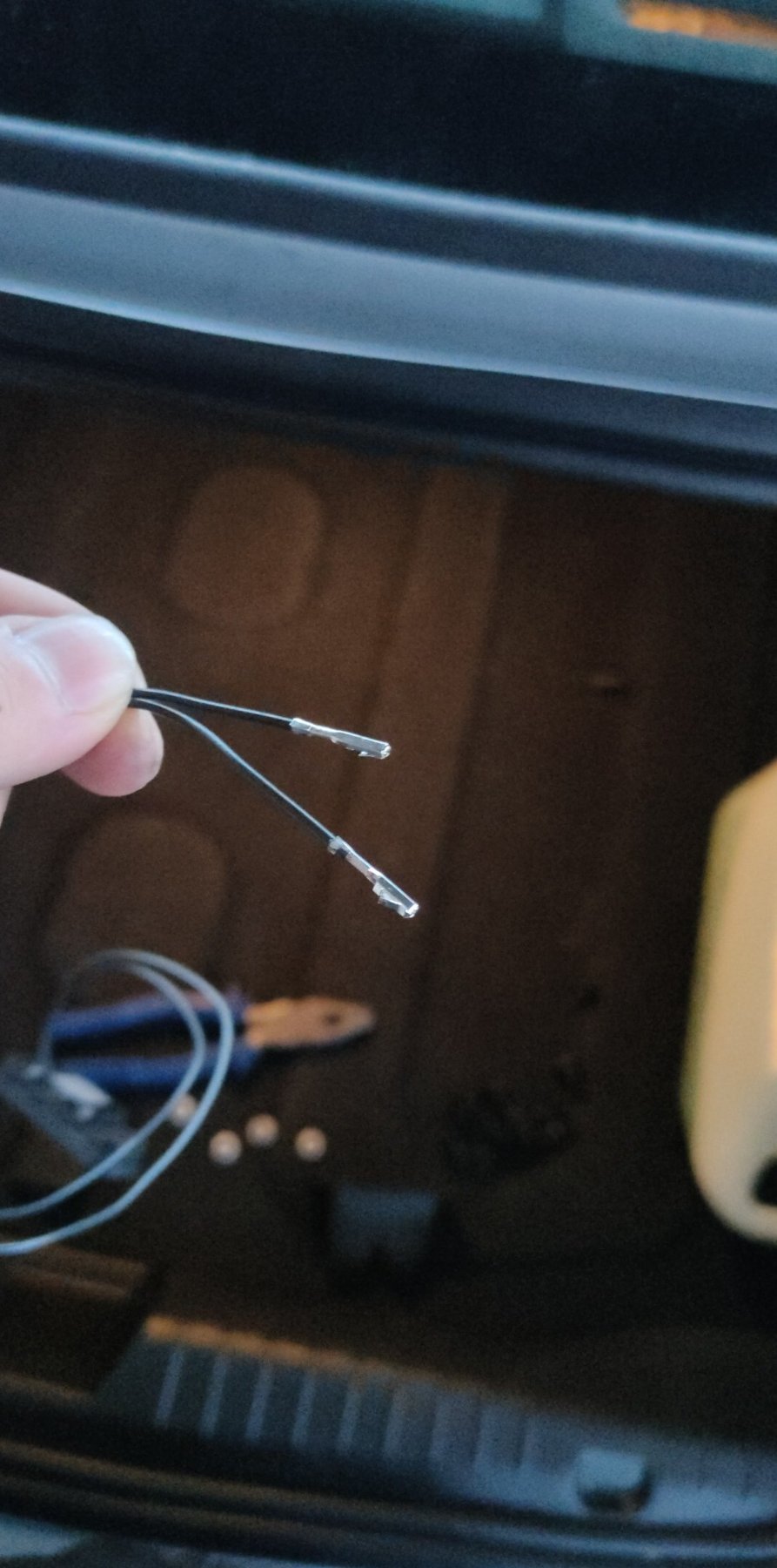

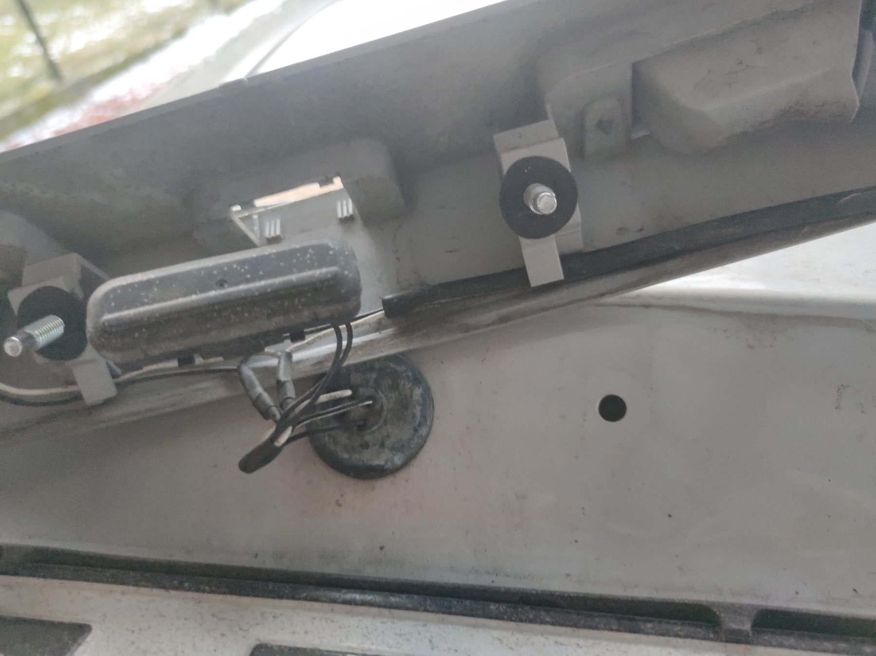

Cześć wszystkim
W którym miejscu mam przeciąć te kable? Na zewnątrz jak na zdjęciu czy wewnątrz i je wypchnąć? I co mam zrobić z tymi metalowymi końcówkami na kablach nowego przycisku?
