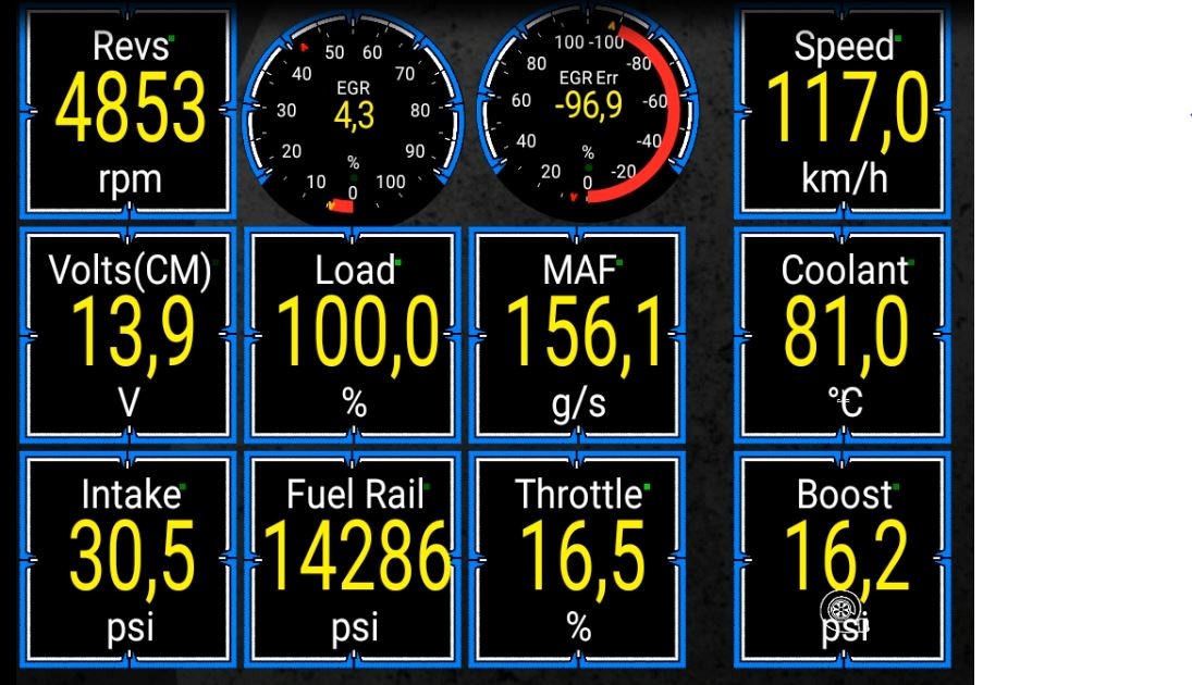

Poniżej filmik z ELM-a, głównie chodzi o wskażniki EGR i EGR Err. co pokazują i czy z ich wskazań można stwierdzić czy zawór działa poprawnie?
Wskażniki w zasadzie ciągle pokazują 4,3 % i 96,9 % tylko przy zdięciu nogi z gazu na moment wartości zmieniają się na 44,7 % i 0,0 %. Proszę też o ocenę pozostałych parametrów. Silnik 2.0l VCDI 163 KM.
