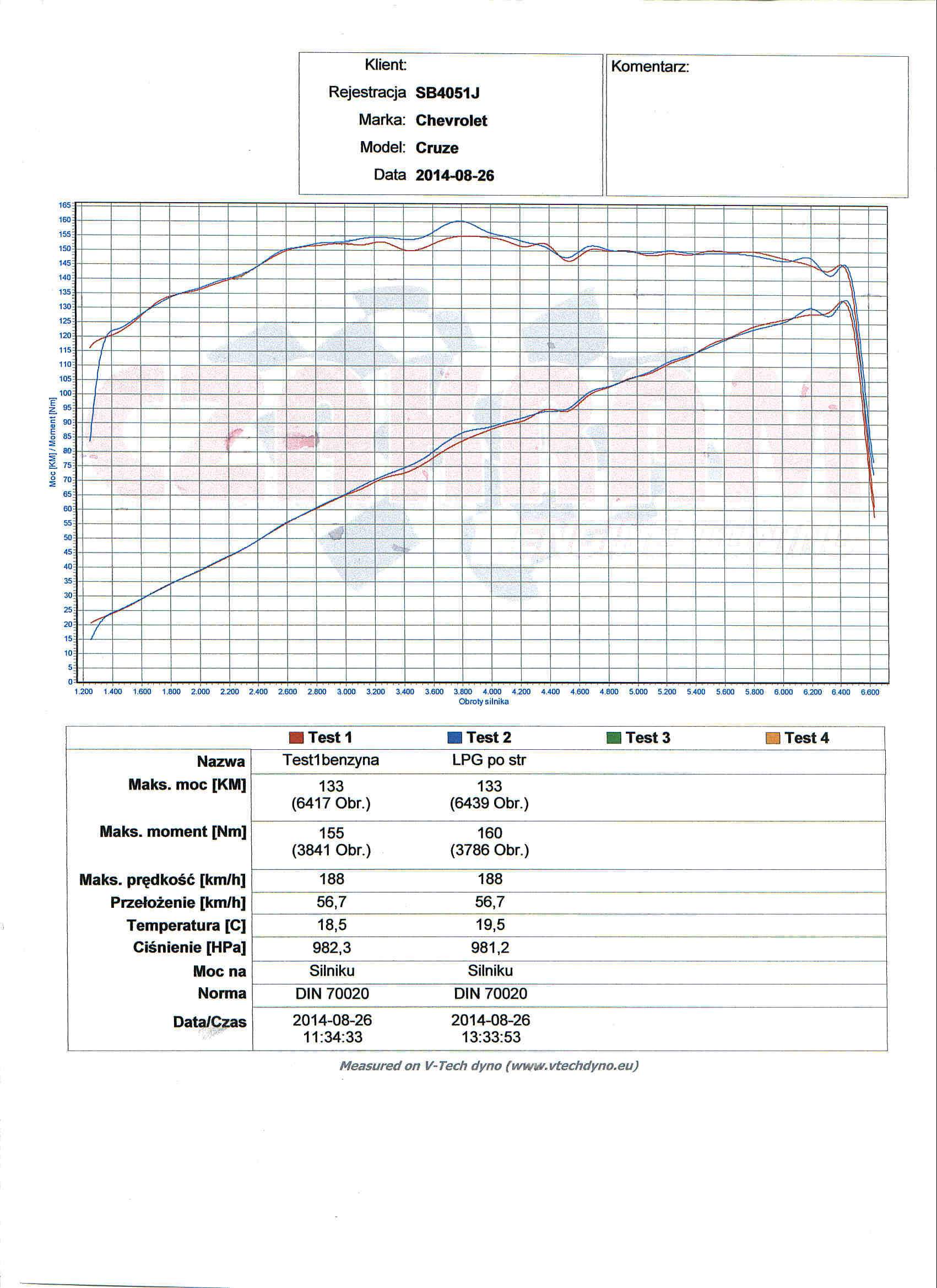

Mój silnik dokładnie tak się zachowywał jak opisujesz na LPG po wyjeździe z salonu. Nie dość, że miał takie przymulenia w tym zakresie obrotów 2500 do 4000 to przy jeździe pod górę np. na trójce szarpał, nierównomiernie dozował moment obrotowy. Silnik mulił niemiłosiernie.
Wszystko zmieniło się po strojeniu silnika na hamowni.
Przed strojeniem sterownik silnika zresetowali do ustawień fabrycznych, po czym skopiowali mapę mieszanki do komputera LPG i przy pomocy sądy szerokopasmowej rozpoczęli precyzyjne doregulowywanie składu mieszanki w całym zakresie obrotowym silnika. Zajęło im to trochę czasu.
Regulacja dotyczyła tylko składu mieszanki na LPG.
Po hamowni pojechali z komputerem w trasę do sprawdzenia nastaw.
Po strojeniu popytałem gości, co nieco. Okazało się, że silnik na benzynie ma zbyt ubogo fabrycznie ustawiony skład mieszani w zakresie 2800 do 4000 obr/min przy pełnym otwarciu przepustnicy. Pewnie spowodowane to jest normą czystości spalin. Jak wiadomo przy otwarciu przepustnicy na 100% sonda lambda jest blokowana i nie koryguje ona składu mieszanki. Dlatego sporo czasu im zajęło, aby w tym zakresie obrotów precyzyjnie zestroić skład mieszanki na LPG.
Efekt widać na wykresie z hamowni.
hamownia Cruze.jpg (301.27 KiB) Przejrzano 6062 razy
Po tym zabiegu silnik naprawdę dostał wigoru, równomiernie dozuje moment obrotowy, nie szarpie,
Reaguje natychmiast na naciśnięcie pedału gazu. Co ciekawe od momentu strojenia, a było to rok temu, silnik wyraźnie jeszcze zyskał na dynamice. Mam teraz przejechane około 34 tys. km, głównie w trasie. Pewnie teraz dopiero się dotarł. Teraz silnik naprawdę dobrze przyśpiesza i można swobodnie wyprzedzać na drodze.
Mam zdemontowane sitka z elektrozaworów i odnoszę wrażenie, że wpłynęło to pozytywnie na pracę silnika, ale może to tylko takie wrażenie.
