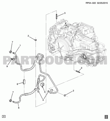

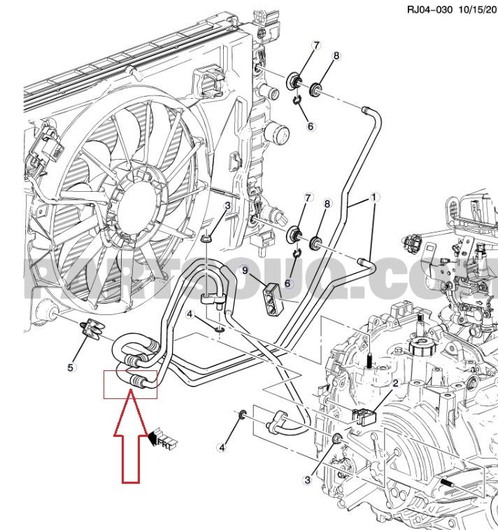

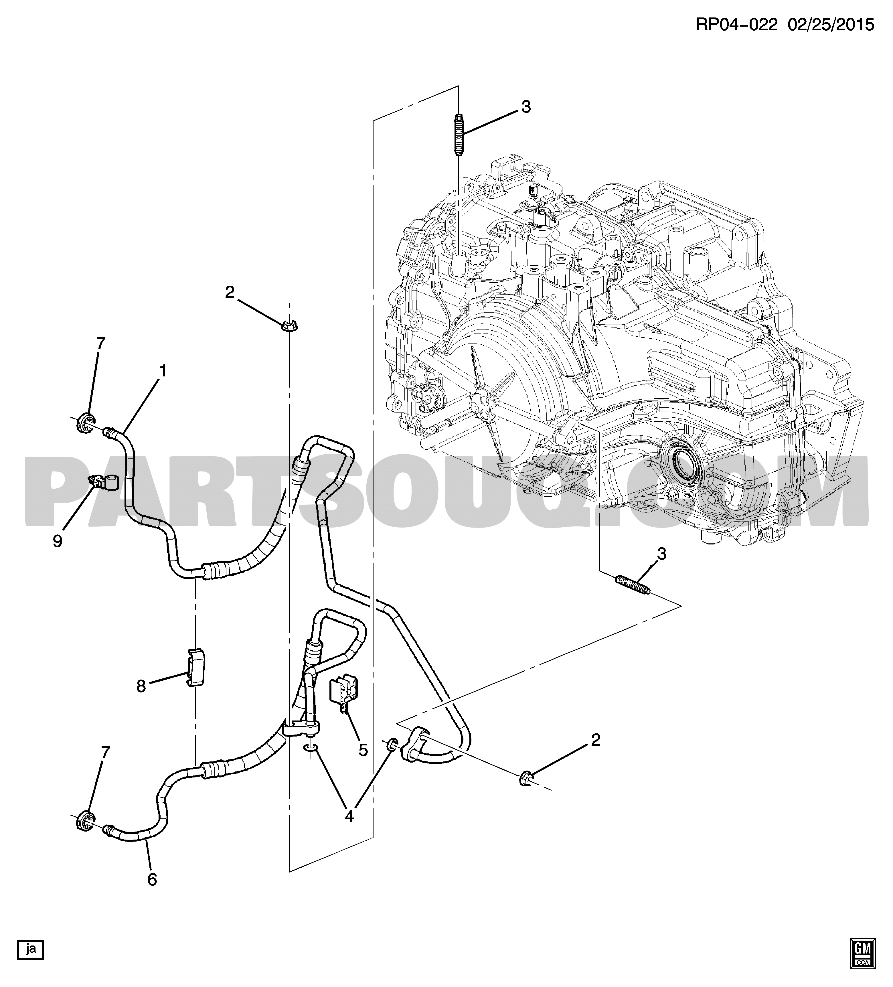

Kochani Orlando jak w tytule i od 2-3 lat mam problem z cieknącym płynem chłodzenia skrzyni,yni biegów przez uszkodzony system wę,y za to odpowiadający. Mój VIN ponoć taki fajny że nikt nie jest w stanie sprowadzić w/w. Możecie pomóc u kogo tego szukać. Załączam schemat co prawda od innego chevroleta ale o to chodzi
Te węże zaznaczone strzałką

Po numerze VIN pokazuje mi nieco inne grafiki i przewody o numerze 95032469
A pytałeś się może w jakimś zakładzie zajmującym się przewodami hydraulicznymi czy byli by w stanie zakuć na nowo stare przewody?
Zazwyczaj taki manewr jest możliwy.

Za te przewody to się nie wypłacisz nawet jeśli je znajdziesz. Zakucie to wydatek kilkudziesięciu zł. za waz. Najczęściej cieknie na gumowych oringach za kilka groszy. A jeśli na połączeniu węża z rurkami to zakucie i po bólu. To się da spokojnie zrobić w jeden dzień. Warsztaty normalnie mają zakuwaczy w okolicy. Można też zależnie od sytuacji wyciąć cieknące miejsce i po prostu zastąpić odcinek normalnym kawałkiem węża odpornego na oleje z cybantami. Tam nie ma wysokiego ciśnienia. Ja tak zrobiłem i jeżdżę.
