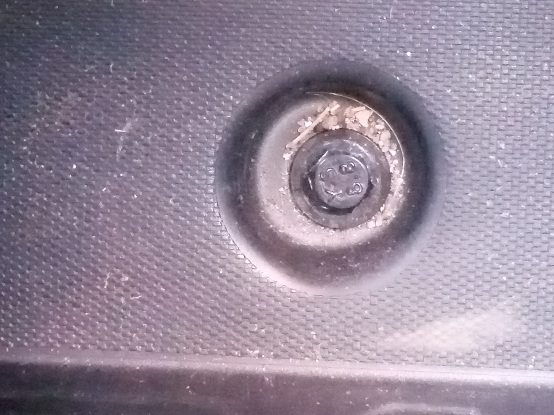

Żeby nie tworzyć nowego tematu, miałem wymieniany zbiornik LPG, i panowie ściągawszy schowek w bagażniku, nie przykręcili z powrotem dwóch śrub w schowku:
To chyba szóstki (?) - a czy ktoś wie jakie to są dokładnie śruby?

Re: Amortyzatory tył - nie pasują zamienniki
O dzięki, dostanę coś takiego w budowlanym? Czy raczej w samochodowym szukać?
W budowlanych powinno coś się znaleźć, pamiętaj tylko żeby dać pod śruby duże podkładki.
To nie te. Oryginalnie są na torxa. I mają powiększoną główkę. Bez podkładkibubu1769 pisze:Z tego co kojarzę zwykle M6.
A dokładniej takie:
https://www.ebay.ca/itm/283109789037
Według numerów powinny być dobre:
https://partsouq.com/en/catalog/genuine ... 89DK022324
Chociaż we wczesnych rocznikach pokazuje jeszcze śrubę o numerze 11588710, ale to też jest M6.
Jutro zobaczę jakie są u mnie.
Taka będzie dobra?
https://allegro.pl/oferta/sruba-wkret-m ... 5529425719
zamówię, wkręcę i tyle, bo zdaje mi się, że nie przykręcony schowek puka na nierównościach.
Orlando LS+ 1.8 LPG MY2014 RP2013 / BRC Sequent 24, Genius MB 1200
Powinna pasować.
U mnie są takie jak podawałem wcześniej
Dzięki za porady, śruby które wymieniłem z allegro, przyszły i pasują. Schowek przykręcony.
