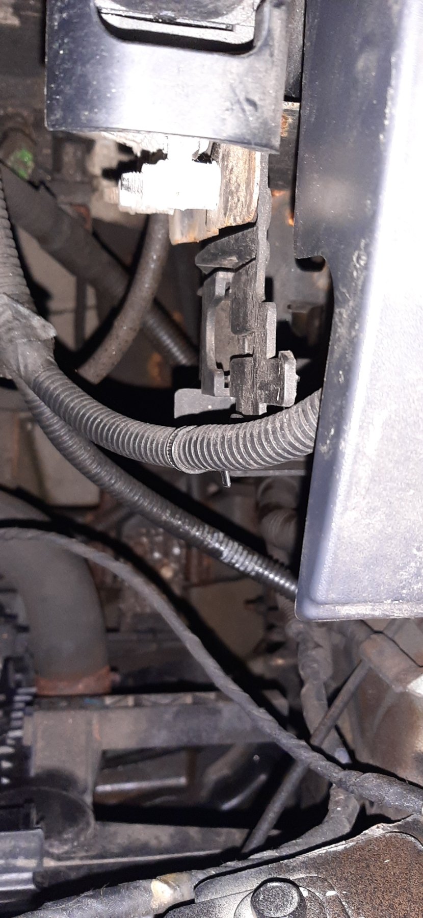

No z tym pożarem to mnie przeraziło. U mnie są gołe sanki, tzn. jeżeli mówimy o okolicy nadkola to przy rozrządzie jest mała osłona.

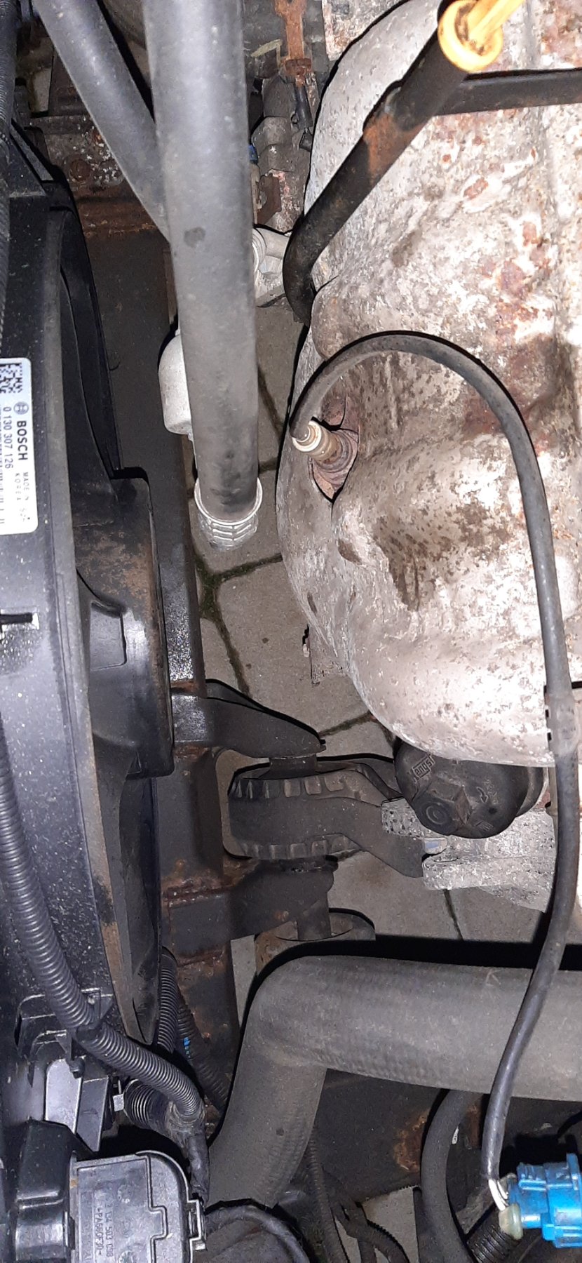

Generalnie widać po tym silniku i osprzęcie że brak osłony powoduje silną korozję elementów metalowych.
W moim poprzednim aucie silnik był osłonięty całą pytą . Żadna woda z zimową solą nie miała tak złego wpływu na te elementy .
Tu jak na te 10 lat eksploatacji to silnik wygląda fatalnie . Szkoda że nie można w nim zastosować osłony, ale ryzyko zapalenia auta od rury wydechowej jednak do mnie przemawia.
