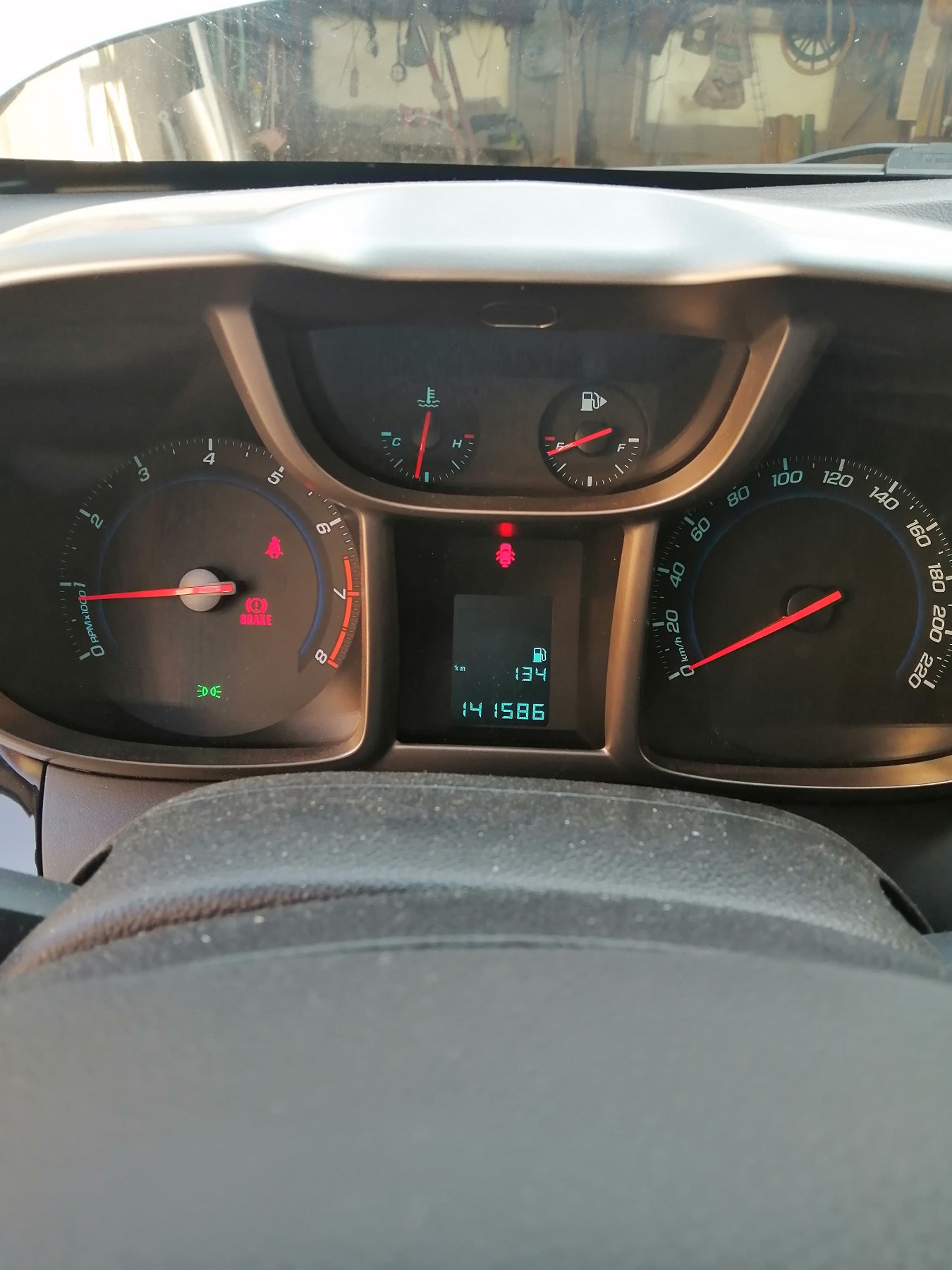

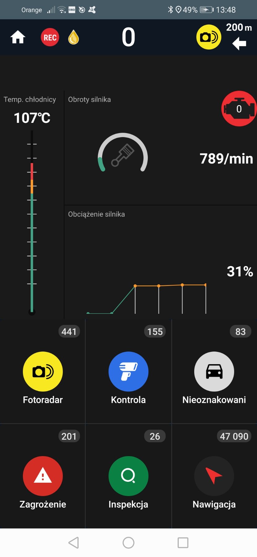

TomaszDGL pisze:Taka temp. rozgrzanego auta będzie ok?
Sprawdź lepiej jakimś programem tą temperaturę. W moim przypadku wskazówka w tym miejscu mówi że temperatura jest z przedziału 77-110°c
Obecnie pokazuje maksymalnie 90.

Jedna po tym jak mu pogazowalem tem. Rośnie, a wskazówka stoi gdzie stała. Szukać termostatu?

olej ten wskaźnik, jak komputer w czasie jazdy nie schodzi poniżej 82stC to jest ok.

Jaka powinna być prawidłowa temp. Podczas jazdy? Kiedy powinien załączyć się wiatrak?
Re: Wymiana silnika 1.8, 2011r. Padła pompa oleju.
Post autor: etac » 4 kwie 2020, o 14:04
jak dobrze pamiętam to silnik powinien chodzić 87stC, a wiatrak załączyć się przy 92-95stC. Otwarcie termostatu następuje przy 90 a pełne przy 105.

Zapytam mechanika, gdy włączyłem gorący nadmuch to że 107 spadła do 82, wiatrak się załączył, teraz jeżdżę i sprawdzam jak zachowuje się podczas jazdy 👍

etac pisze:jak dobrze pamiętam to silnik powinien chodzić 87stC, a wiatrak załączyć się przy 92-95stC. Otwarcie termostatu następuje przy 90 a pełne przy 105.
Jak odpowietrzałeś to się załączył?
Jesteś w błędzie
Właściwą temperaturą pracy to
95-105°
Ale przy mocnym obciążeniu silnika
Termostat otwiera się przy 90
108 załączenie wentylatora.
103 pełne otwarcie termostatu.
Tomek...
Te 82 to trochę za nisko.
Mi po wymianie silnika też tak nisko temperatura spadała. Powodem był silikon, który dostał się pomiędzy termostat a jego obudowę. A to powodowało, że się nie domykał.

Sprawdzone na moim. Mam licznik z termometrem i dobrze widać co kiedy się dzieje.

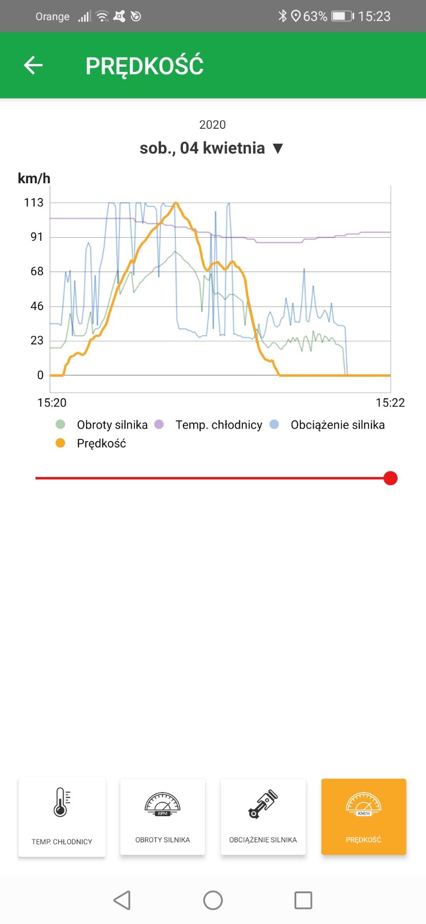

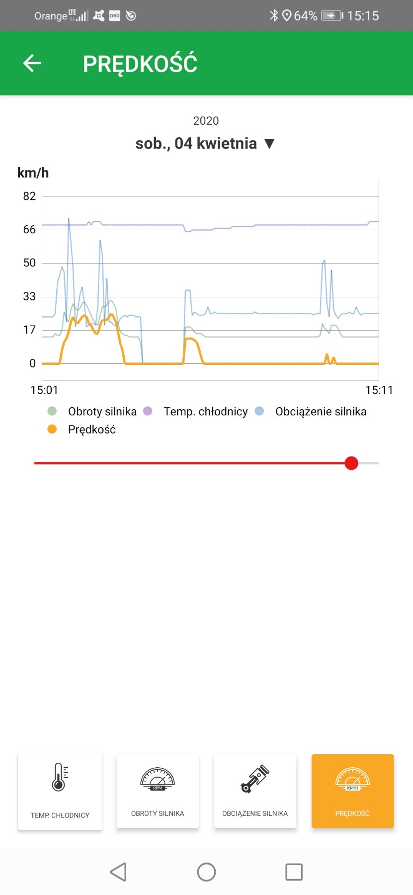

Podczas jazdy nawet dobrze to działa. Wszystkie uszczelki nowe, termostat bez silikonu. Będę obserwował 👍
Podczas jazdy temperatura spada, potem na posoju wzrasta.

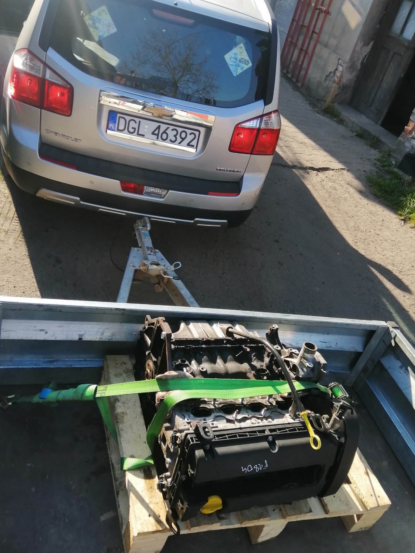

Post autor: TomaszDGL » 8 kwie 2020, o 17:22
Wszystkie części już w domu. Stary słupek może jeszcze posłuży 😃
Stary blok z18xer F18D4
