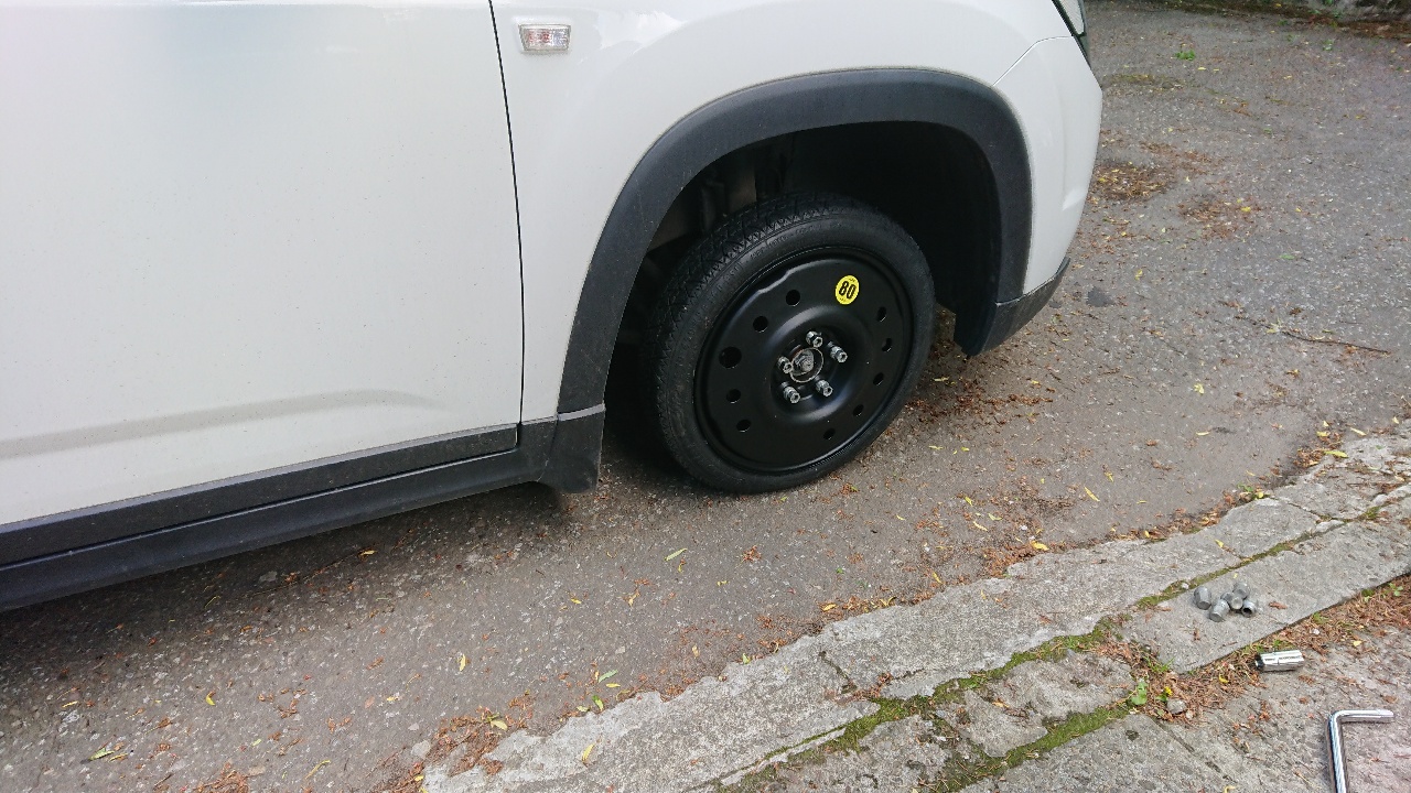

Odświeżam temat. Czy komuś udało się przymierzyć/zbadać/wyliczyć/oszacować - czy do orlando wejdzie dojazdówka 15" ?

A otwór centralny to dla olka jest 70,1 czy 70,3mm ? A może taka mała różnica nie ma znaczenia?

Ok to kupię z tym większym otworem, choć 2 standardy różniące się 0.2mm przy 70mm średnicy to jakaś bezedura jest.

Re: Koło dojazdowe
Dwie dychy to dużo? W stosunku do 70mm ? To jest 0,28%. Tosz to grubość rdzy
. Tak mi się zdaje.
Trudno kupiłem już koło. Najwyżej zwrócę jak mi się coś nie będzie podobać.
Kupiłem 16"
Kupiłem 16"

Re: Koło dojazdowe
Tłok i cylinder to nie jest analogia. Też mi się wydaje, że w tym przypadku to śruby decydują. Były dostępne koła z opisem 70,1 ale w zdecydowanej mniejszości, o 100 zł droższe, wyglądały identycznie i jedne i drugie było że do Astry J lub cruze diesel. Więc mi się wydaje, że to może być to samo, tylko raz w opsie podają średnicę piasty do której koło pasuje a raz otworu centrującego w samej feldze. I stąd ten rozjazd i niby 2 różne wymiary. W tej tabeli zalinkowanej wyżej w ogóle nie ma wymiaru 70,3mm, ale tam kolumna nazwana jest - średnica piasty.
Re: Koło dojazdowe
Kupiłem cały komplet: koło 16" ale najchudsze i najniższy profil jaki był dostępny (przez to najmniejsze i najlżejsze), klucz, podnośnik, futerał etc. Dziś przyjechało. Wszystko pasuje, test drogowy wypadł pozytywnie. Jedynie olek wygląda jak z kołem od taczki
