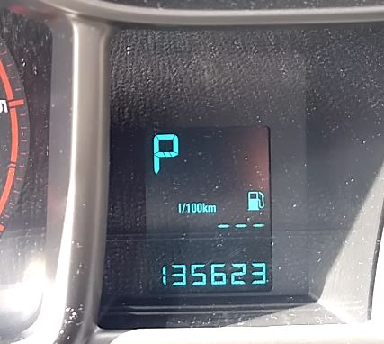

Jaki jest rocznik Twojego Olka i jaki masz wyswietlacz, graficzny czy ten stary mały taki jak na foto?
Acha i jeszcze mam pytanie jakie masz spalanie na postoju ale nie podczas wypalania DPF.
Re: Ciężko pali
Post autor: etac » 19 mar 2021, o 14:53
jak ma ten mały, to na postoju nie pokazuje spalania.
