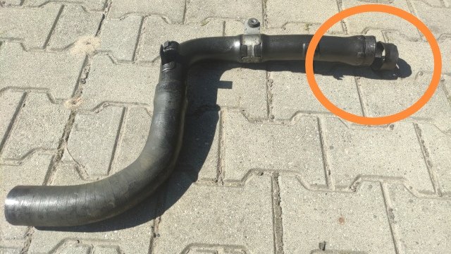

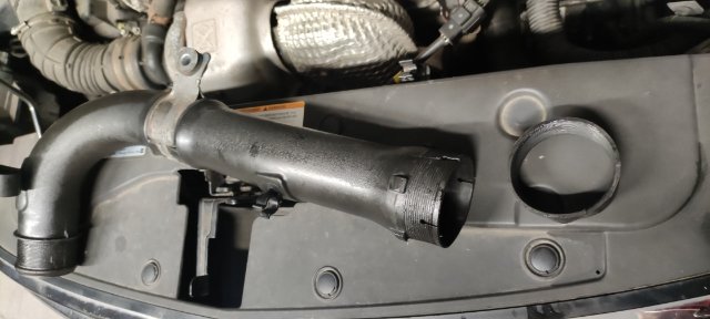

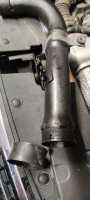

Błagam o pomoc
Witam, szukam jednej część, mam trochę dość bo samochód stoi już prawie rok u mechanika (padła skrzynia i brak części), na szczęście dobrałem cos w UK i po drobnych przeróbkach udało się skrzynie złożyć, ale potrzebuję uszczelki/łącznika rury do intercoolera. nie wiem gdzie mogę kupić ewentualnie może ktoś podpowie nr tej części. Nie chodzi mi o odpowiedz weź to na silikon itp. Szukam konkretnej części i proszę o pomoc.

Sam ten pierścień nie występuje jako osobna część.
Według katalogu numer całości to 95275281, jednak w wielu ofertach pod tym numerem jest sama gumowa rura, bez tych plastikowych.
Komplet z tego co widzę jest dość ciężko dostępny a i jego cena nie jest niska, dla tego też większość osób przerabia to na standardowe łączenie wężami silikonowymi.
