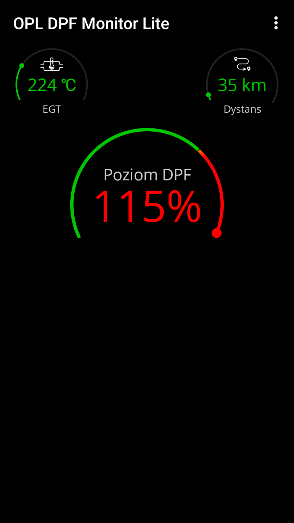

Poniżej zrzuty ekranu z OPL DPF. Przepraszam za odwrotną kolejność.

No to po kolei:
Jednocześnie jednak przyjrzałem się jeszcze raz czujnikowi MAF i wyczyściłem go przy użyciu benzyny ekstrakcyjnej. Nieco syfu jednak się zebrało. Uruchomiłem silnik. Przepływ specjalnie się nie zmienił, ale - co ciekawe - po paru minutach pracy rozpoczął wypalać DPF. Chcąc - nie chcąc, musiałem wypuścić się na jakąś jazdę. DPF wypalił się do chyba 24%, kiedy znów wskoczył P0101 i procedura wypalania się zakończyła. Dymu - szarego lub czarnego - było przy tym sporo, ale później się uspokoiło. Niemniej silnik wciąż słaby i powracający P0101. Wróciłem do domu i zdecydowałem...
... różnica ciśnień może być mniejsza, jeśli ciśnienie na wejściu do filtra jest mniejsze (nieszczelność wylotu, turbo, nieprawidłowe spalanie) i chyba dlatego ten wskaźnik nagle spadał.
No i teraz dalsze zmagania - jak napisałem wcześniej, sprawdziłem połączenie przed IC i okazało się, że połączenie wlotowe było luźne. Przepuszczam, że ta nieszczelność mogła być przyczyną tak wskazań P0101 jak i dymienia (za mało powietrza). Samo dociśnięcie nie dało rezultatu, a raczej dało w takiej postaci, że nagłe zwiększenie obrotów wywaliło połączenie z hukiem (przepływ MAFS ok. 75 g/s, ciśnienie bzwgl. w kolektorze ok 1,8 bar. Rozebrałem więc całość, wyczyściłem, oczyściłem krawędzie połączenia i zatrzask, zmontowałem i...
... najpierw brak P0101, powolne zwiększanie obrotów (do poziomu jaki miałem odwagę dociągnąć na jałowym biegu po wcześniejszych doświadczeniach) dało przepływ na poziomie maks. 91,4 g/s (niestety, apka nie zarejestrowała obrotów w tym momencie, wydaje mi się, że mogło to być 3000-3200 rpm) i ciśnienie maks. ok. 1,7 bar (ok. 5 min od uruchomienia zimnego silnika) i trochę nadziei, że już...
Druga próba - wciśnięcie gazu do dechy - dała maks. 119 g/s przy ok. 3200 rpm, ale na kolektorze 1,4 bar i znowu wyrwało połączenie (przypuszczam, że samo ciśnienie mogłoby osiągnąć wyższą wartość, ale wcześniejsze rozszczelnienie na to nie pozwoliło. Wygląda na to, że wcześniej dolot pracował z nieszczelnościami i problem się nie ujawniał.
Mam ograniczone zaufanie do danych z apki na androidzie, bo widać tam sporo zakłóceń w zapisie, jednak po uszczelnieniu układu wydaje mi się, że ciśnienie docierające do kolektora jest za małe. Porównując je z wydatkiem powietrza przypuszczam, że coś to ciśnienie tłumi po drodze. Dalsza nieszczelność wykluczałaby wywalanie połączenia na wejściu do IC, a tu wygląda na to, że na połączeniu ciśnienie gwałtownie rośnie i nie ma ujścia. I teraz pytanie - czego szukać dalej? Czyścić IC?
Zawrór wymieniony - bez zmiany.spineer pisze: ↑11 cze 2019, o 09:36Z tym zaworem odmy też mi to zaświtało, że niepotrzebnie wymieniłem na raz 2 części, w tym jedna używana. Sprawdzę jak będzie zachowywał się na starym, może tamten przepuszcza w drugą stronę.
Nieszczelność za MAFSem sprawdzałem pianą i nic. Co prawda nie do każdego miejsca da się dojść. Tyle, że jak rura za intercoolerem pękła, to wystarczyło włożyć łapę i było czuć jak wieje z niej.
... rozebrać dolot jeszcze raz i sprawdzić. Usunąłem ewentualnie podejrzany mankament na linii IC-kolektor - lekko ugięte kolanko w nowej rurze. Całe nowe połączenie ma średnicę 54 mm, czyli tak jak wylot z IC. Sztywna, górna część dolotu do kolektora ma za połączeniem mniejszą średnicę, więc nie zakładam, żeby w moim nieoryginalnym połączeniu tkwił jakiś problem. No chyba że taki, że jest... szczelne. O tym dalej.scott pisze: ↑10 cze 2019, o 19:47Dla mnie główny podejrzany to obwód powietrza dolotowego / wysokiego ciśnienia -> szczególnie że nie masz oryginalnej części. Albo ukazało się kolejne miejsce?
Może być uszkodzony MAF, ale raczej mało prawdopodobne, chyba że była próba dotykania go palcami / czyszczenia?
Wg. mnie najpierw trzeba wyeliminować pojawianie się błędu związanego z czujnikiem MAF. Dopiero potem, gdy się nie poprawi patrzeć na układ paliwowy / DPF.
Mój błąd. Przeszukiwałem instrukcję i do tych wartości dotarłem przy opisie MAFS dla silników beznzynowych. Niestety, dla diesli takich parametrów w instrukcja nie podaje.
Śledzę. Trochę przeraża.scott pisze: ↑10 cze 2019, o 19:47W tym wątku viewtopic.php?f=28&t=6779 są załączone nagrania z wykresami gdzie jest też sygnał MAF. Możesz sobie pooglądać, ale pamiętaj, że tamten silnik też ma problemy.
Z tego co czytałem, chodzi przede wszystkim o różnicę ciśnień. Przy czym przeliczeniowe 100% to 50g sadzy w filtrze, ale...scott pisze: ↑10 cze 2019, o 19:47Procent zapełnienie DPF nie jest obliczany tylko na podstawie czujnika spadku ciśnienia na nim. Brane jest kilka parametrów, m.in MAF.
To też nie znaczy, że silnik nie kopci. Wszystko wskazuje na problemy z powietrzem, dlatego silnik prawdopodobnie pracuje na złej mieszance.
