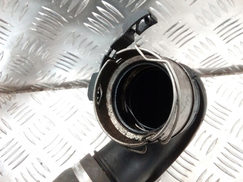

Zapewne o te co są w kolankach z zatrzaskami.

Re: Rura turbo-wymiana
Kolega miniek15 pisze tak:
"Wygląda na to, że oring 55,56 x 3,53 pasuje idealnie i załatwia sprawę.
Taki zostanie zamontowany i zobaczymy czy wyciek ustąpi.
Dziękuje za wszystkie uwagi."
Też mam taką sytuację, że chcą mi całą rurę za ponad 1000zł wymienić i zastanawiam się, czy da radę to opędzić tylko tym oringiem.
Dzięki.
Dzięki.
a jaką masz pewność że tylko tam jest przedmuch?
Tam zapewne nie ma przedmuchu tylko są zapocenia olejowe i chcą kolegę skasować na parę zł.
Tak właśnie, są zapocenia i serwis chce wymienić całą rurę bo nie ma uszczelki samej. Stąd pytanie do szanownych kolegów, czy można to ogarnąć inaczej.
Można. Ja to od czasu do czasy psikam jakimś specyfikiem zmywam wodą i olewam, im auto starsze tym zapoceń więcej
Dopóki olej nie leje się na asfalt a silnik ma moc to zapocenia w tym miejscu to normalka.
To niestety nie jest takie pocenie, co szmatką można przetrzeć, stąd pytanie.
No to wymień rurę i napisz za parę tysięcy czy pomogło.
U mnie wymiana oringa za całe 1,20 zł załatwiła temat.
Zrobione już z 10 tyś i żadnych wycieków, przecieków czy pocenia.
Nie zawsze trzeba wymieniać całą część za 1 000 zł.
Kolego daj jakieś namiary na ten oring.
Ja akurat w Wikom-Seal Kraków ul. Woronicza 17.
A tak bardziej konkretnie, jakis wymiar itp.
Jest napisane: oring 55,56 x 3,53
Pytanie do Panów którzy przerabiali temat wymiany oringa w rurze pomiędzy turbosprężarką, a chłodnicą.
Mi chodzi o tę:
Mnie też proponują wymianę całej rury za 1000 zł, bo spada opaska łącząca rurę z chłodnicą i ponoć będzie spadać jeśli nie wymieni się całej rury na nową, a spada bo była wymieniana kiedyś chodnica
Wydaje mi, że ze spadanie może być związane z poceniem się samochodu lub jakimiś drobnymi wyciekami w tym miejscu powodującymi ześlizgiwanie się opaski.
Chciałbym wypróbować czy wymiana oringa nie rozwiąże problemu. Czy do tej rury oring będzie ten sama 55,56x3,53 ?
Chevrolet Orlando 2.0 Diesel 130KM
Mi chodzi o tę:
Oring jest od uszczelnienia połączenia a za spadanie odpowiada zatrzask kolanka turbo rury, jak Ci żal tysiaka to tu poczytaj viewtopic.php?f=28&t=10116&p=162391&hil ... sk#p162391
Miniek napisał, że oring załatwił mu sprawę ale z tego co pamiętam, to na dolocie intercoolera nie ma żadnego oringu, więc gdzie go wcisnął ? W ten biały plastikowy wkład co zatrzaskuje złącze , czy nasunął go na króciec intercoolera i dopchał kolano żeby się zatrzasnęło ?
Jeszcze u siebie nie zaglądałem jak to w 2.0D wygląda, ale w 1.4t zmieniałem na większy oring w rurze bo tam mimo dobrego zapięcia zawleczką ta rura była bardzo luźna. Także oring jest wewnątrz rury (powinien być dookoła rowek) a nie na wypuście intercoolera. Pamiętam że trzeba było się mocno nasiłować żeby dobrze te zawleczkę założyć inaczej rura potrafiła zeskoczyć. W 2.0D zapewne jest podobnie.
Oczywiście, że oring jest. Potwierdzam, że zdejmuje i zakłada się to bardzo ciężko ale da się. Potwierdzam również, że po jego wymianie żadne pocenie czy podciekanie już nie występuje.
Mam profilaktycznie kupione oringi 10 szt. bo na Allegro gość nie sprzedawał pojedynczo. Zastanawiam się jednak czy skoro bez nowego oringu rura się wypina sama, to czy jak włożę nowy zatrzaśnie się tak, że nie będzie wypadać ? Póki co, jeżdżę z dodatkowym podwieszeniem rury na dolocie do intercoolera. Auto jeździ dobrze po mieście, a na autostradzie przy 150 km/h po pół godzinie zapala się check engine no i szybciej nie pojedzie. I teraz UWAGA - korzystam z icar Pro i programu Carscanner. Nawet jak auto jeździ bardzo dobrze program pokazuje różne błędy: nieprzyuczona turbina, pedał przyspieszenia, coś tam z obrotami, misfire cylinder 1 (w dieslu ?) itp. Wobec powyższego olałem to, bo wyeliminowanie tych niby niesprawności pochłonęłoby niezłą kasę ale poprawiłem podwieszenie rury turbo. I o dziwo teraz żadnych błędów skaner nie pokazuje, auto jeździ super.
Nawet na autostradzie nie zapala się kontrolka. Z mojego przypadku wynika, że nieszczelność na dolocie (nawet niewielka) generuje różne błędy DTC. Więc zamiast podmieniać czujniki, robić inne cuda, lepiej najpierw super dokładnie sprawdzić dolot.
Zastanawia mnie też, czy zamiast oryginalnego kolana nie pasowałoby kolano od Astry J 1,7; 2,0 d o numerze 13327298 skoro oring pasuje i do Astry i do Cruza. Jest tam o niebo lepsze zapięcie, coś podobnego jak w kolanie wylotu z intercoolera Cruze. Jak się uda gdzieś tanio kupić używkę, to wtedy przystąpię do wymiany oringa lub zamiany kolana + nowy oring.
