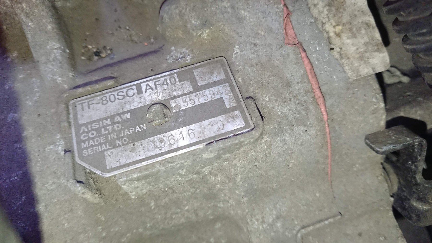

To jest skrzynia jaką i ja mam w Insigni . Czyli af-40 . To nieważne, kolega zapytał o wymianę to ma przykład. Przecież też się dziwię po co zawracać sobie głowę wymianą filtra

Te skrzynie są z zasady w wielu markach. Zresztą budowa innych z niewymiennym filtrem jest podobna. Film to raczej robiony przy regeneracji skrzyni, potem sobie można kupić taką regenerowaną z niskim przebiegiem

Ale w Orlando była inna skrzynia 6t40 hydro matic

Oryginalne aisina jest chyba te z 80, a opel se wymyślił AF-40. Czy się mylę? No ale wygląda tak samo, bo jak oglądałam filmy już z opisem af-40 to no identyczne na moje oko. Tak czy siak film poglądowy dla kolegi, który o to pytał. Ja nie doktoryzuję się w skrzyniach.
