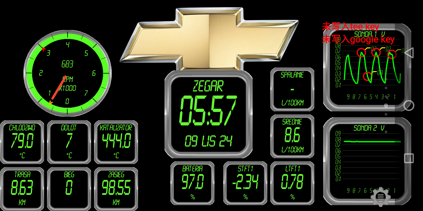

Zawór EVAP niby trzyma tak jak sprawdzałem.
Bardziej podejrzewam drugą sondę bo wywaliło ją poza skale i ani myśli zmienić swojej wartości.
Chociaż po krótkiej przejażdżce ruszyła i wskazania wyglądają w miarę dobrze ale znowu pierwsza sonda coś wolno wraca do pracy po zatrzymaniu się samochodu. Dodano po 1 godzinie 42 minutach 8 sekundach:

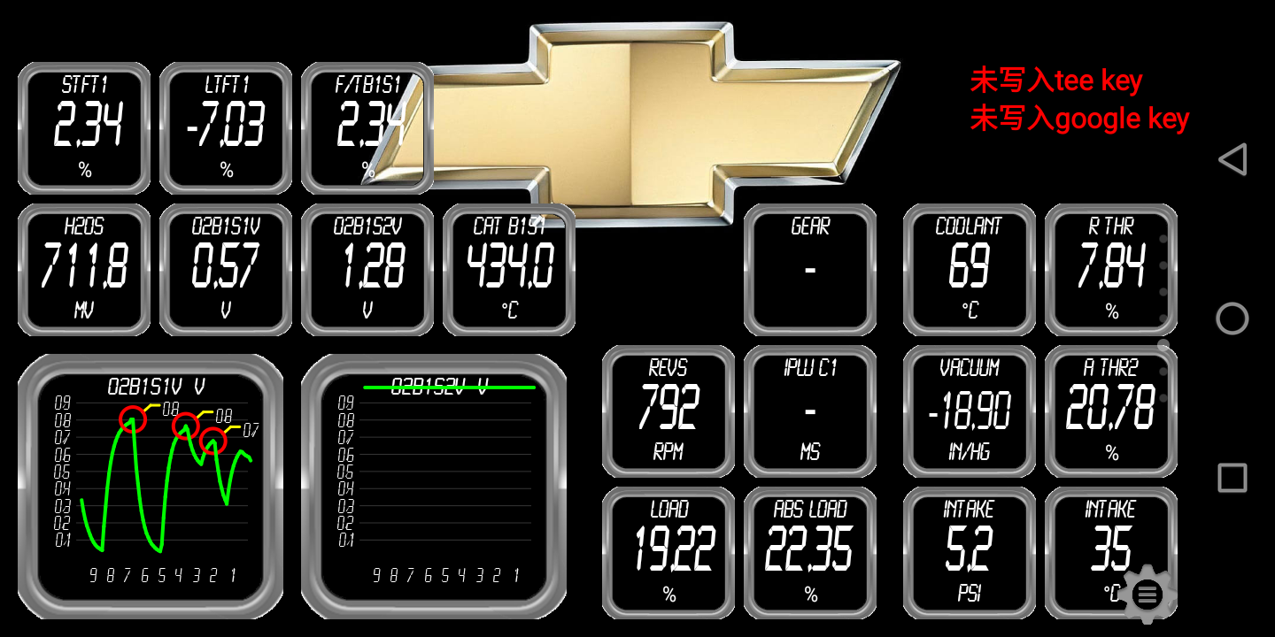

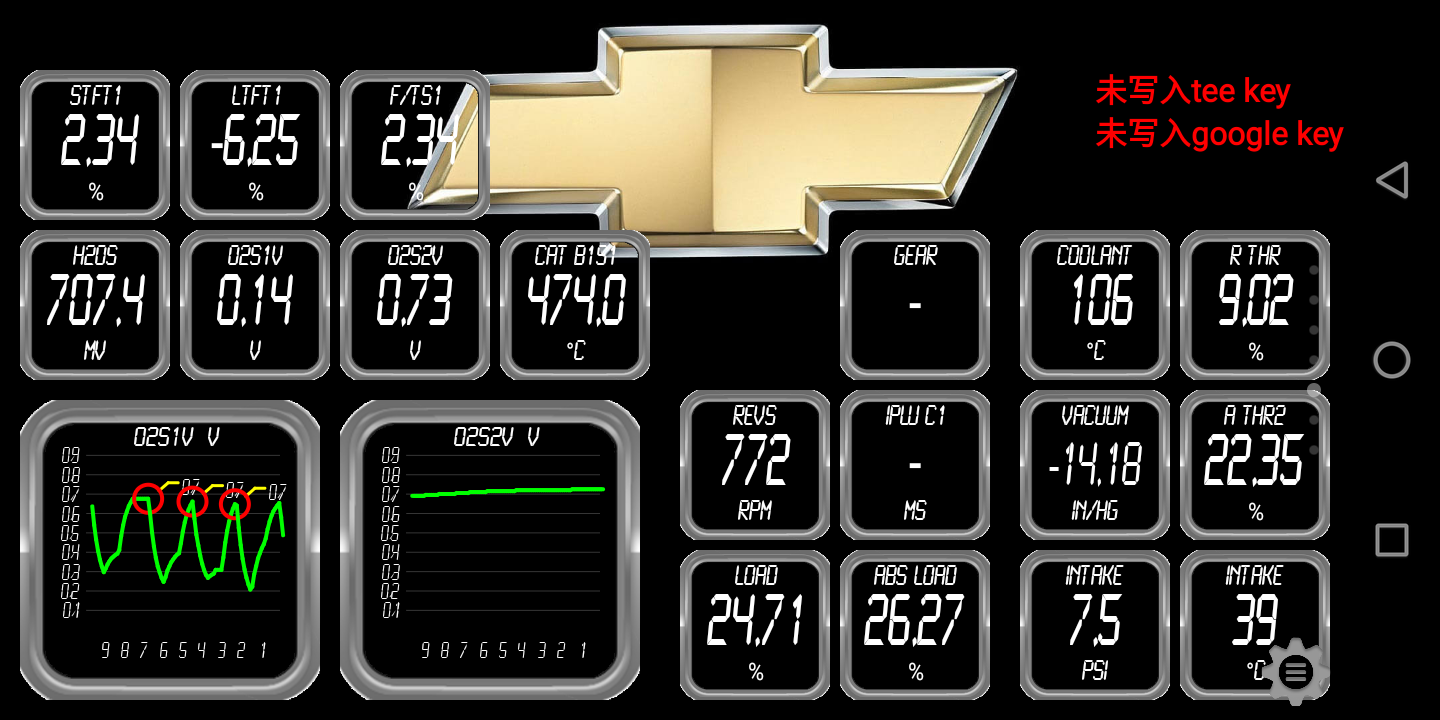

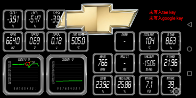

Wymieniłem zawór EVAP, zestaw z Aliexpress, i dalej P1133 się pojawia.
Co mie zastanawia to praca pierwszej sondy jakby mieszanka była bardzo bogata oraz korekty długoterminowe w okolicach -6.
Przy schodzeniu z obrotów wykres normalnie leci do zera. Praca drugiej sondy zależy od temperatury katalizatora, dopiero powyżej 600°C zaczy prawidłowo pokazywać ale temperatura samego kąta dość szybko potrafi spaść nawet podczas pracy silnika.
Zauważyłem też że na wolnych obrotach silnik potrafi się przydławić, pod obciążeniem też czasami czuć szarpnięcie.
Przeszły mi przez myśl wtryski albo ciśnienie paliwa, muszę to sprawdzić, ale wtedy spalanie powinno dość mocno skoczy a średnie dalej utrzymuje się na 8 L/100km.

Re: P1133 w LUJ 1.4T
wygląda jak bogata mieszanka przydała by się szeroka sonda i zobaczyc afr ale pomażyc można...
cisnienie paliwa lub wtryski ... a nie pamietam czy obie sady sa takie same w luju ?? może zamienic je miejscami

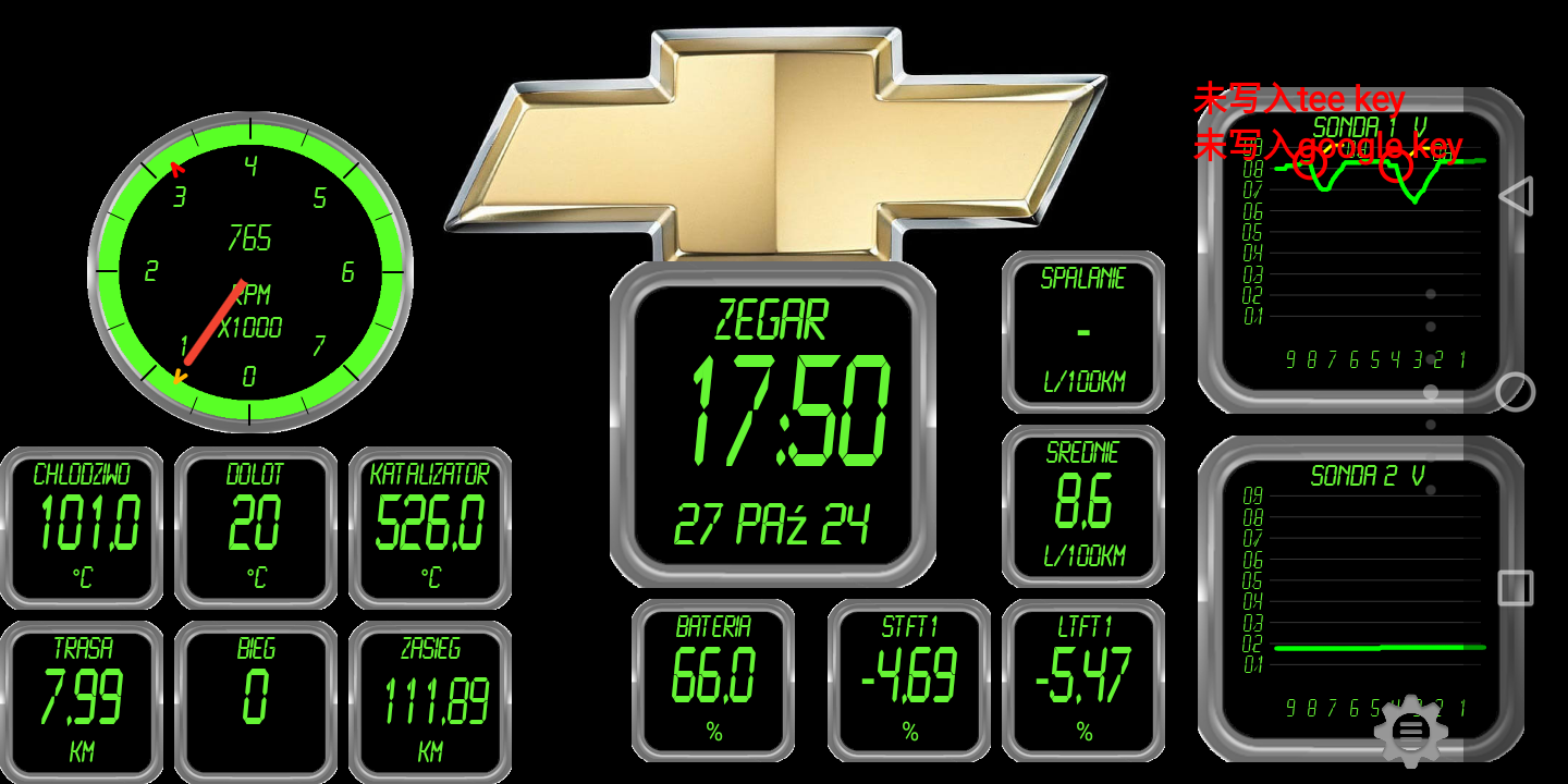

Zakupiłem nowe sondy na Aliexpress ale nawet nie zdążyłem ich zamontować a błąd zniknął.
Podejrzewam że niższa temperatura powietrza koryguje mieszankę. Zobaczymy czy przez zimę błąd się pojawi i czy na wiosnę powróci i wtedy ewentualnie wymienię sondy.
Żona zatankował na innej stacji paliw i P1133 powrócił.
Trzeba będzie chyba jednak zamontować te sondy z Aliexpress.
