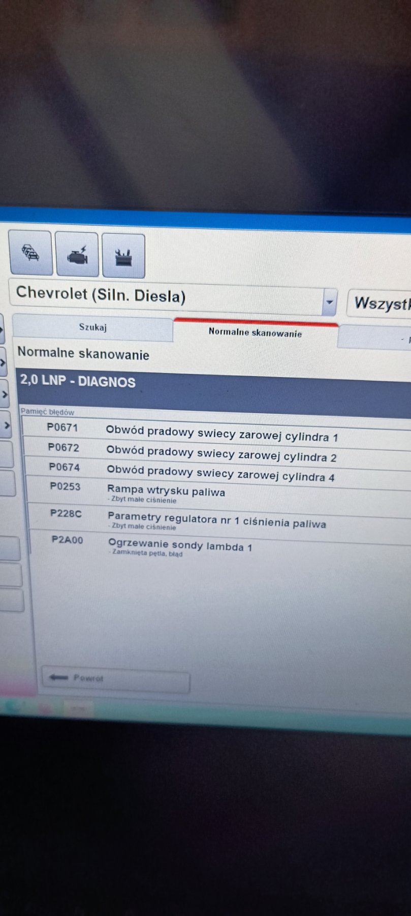

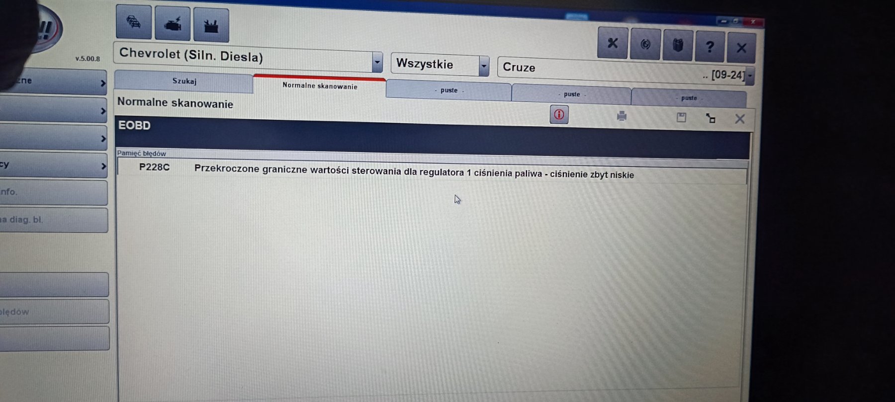

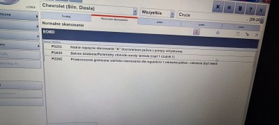

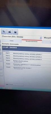

Re: Błąd P288c 2.0Vcdi
Od świec żarowych były wcześniej,wstawię zdjęcia błędów w kolejności po tym jak samochód przestał działać
Pierwsze sprawdzenie,potem usunięcie
Drugi raz
3 razy i kolejny,po próbie odpalenia tego,biały dym z wydechu,nie chcę chodzic wcale i gaśnie

Nie wiem czy ten od sondy to jakoś nie mógł powstać w sytuacji że ktoś się położył na ta wtyczka od tej sondy i dla tego powstał, to tylko moje selektywne myślenie bo wymieniałem już te kable bo oryginalne to były tak ciasno że się prawie że same lanaly8

Jak by padła pompa w zbiorniku to by nie odpalił, musi mieć odpowiednie ciśnienie wstępne aby odpalił.
ale pisze że nie odpala, a po drugie jest błąd na pompie P0253
Odpali i zaraz gaśnie,gaz w podłogę ,zero reakcji i dużo dymu z wydechu
Zostaje błąd p228c

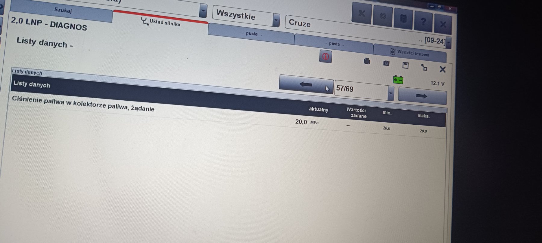

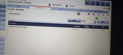

A czy jest Panowie jakaś możliwość sprawdzenia miernikiem tego czujnika np? Regulator wyjąłem,był czysty , sprawdziłem pod 12v podane impulsem i reakcja w regulatorze jest, to chyba on jest ok.zostaje mi kwestia sprawdzenia jakoś tego czujnika w listwie, tylko brak pomysłu
Czy zdjęcie C z wartościami wyżej zamieszczone to jest to ok te 0,1Mpa?
Jeszcze co mogę dodać co zauważyłem i mnie to też w pewnym stopniu zastanawia to pod czas pierwszego włączenia zapłonu to ta pompa w zbiorniku chodzi tak jak by miała ciężko, jak by coś ją trzymało,są drugim razem już jest trochę innaczej a za trzecim razem to od razu po włączeniu zapłonu słychać jak się włącza i zaraz jest strzał tego paliwa taki jak powinien być, bynajmniej dla mnie to się tak wydaję tylko

Pompa nie podaje ciśnienia na szynę
- Posty: 1583
- Reputacja: 90
- Imię: Jan
- Samochód: ORLANDO 2.0l VCDI
- Silnik: 163KM, diesel
Według mnie podaje tylko nie ma oporów tłoczenia i nie może wytworzyć odpowiedniego ciśnienia a nie może bo przynajmniej jeden wtrysk jest zawieszony w pozycji otwartej i stąd siwy dym.
W typowych warunkach, ciśnienie paliwa Common Rail przy rozruchu silnika wynosi około 300-400 barów czyli 30-40Mpa.RzeczyLowca pisze: ↑11 maja 2024, o 12:52Czy zdjęcie C z wartościami wyżej zamieszczone to jest to ok te 0,1Mpa
