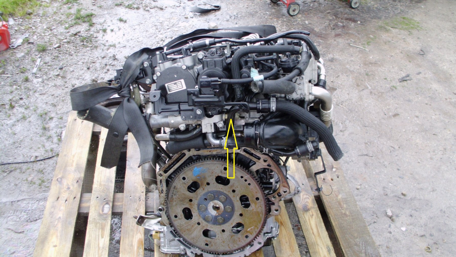

Nie mam ropniaka ale na moje oko to, to:

Dzięki. Będę szukał. Jak zrobię dam znać.

Gdzie znajduje się ten czujnik może jakieś fotki. Mam orlando z 2012 163 km

Przeca masz fotkę parę postów wstecz
