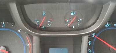

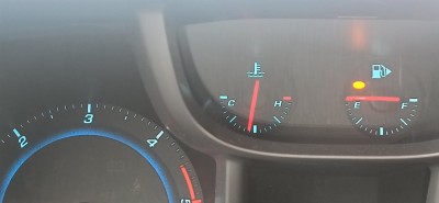

Post autor: Tomi555 » 29 gru 2021, o 15:46
Część,
Czy taka temperatura na zegarach przy obecnych warunkach pogodowych jest prawidłowa (teka utrzymuje się stale po rozgrzaniu)?
2.0 vcdi 163km.
Re: Temperatura silnika 2.0 vcdi
Post autor: etac » 29 gru 2021, o 16:06
niestety troszku za mało, jeśli to po 20-30 km. Termostat do wymiany.
