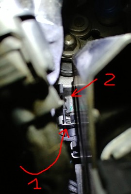

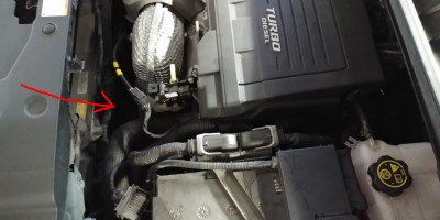

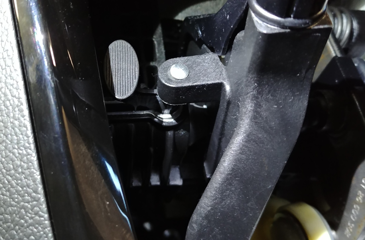

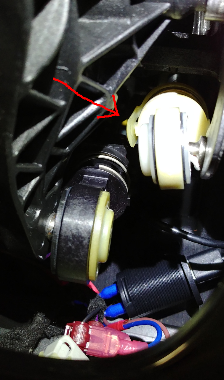

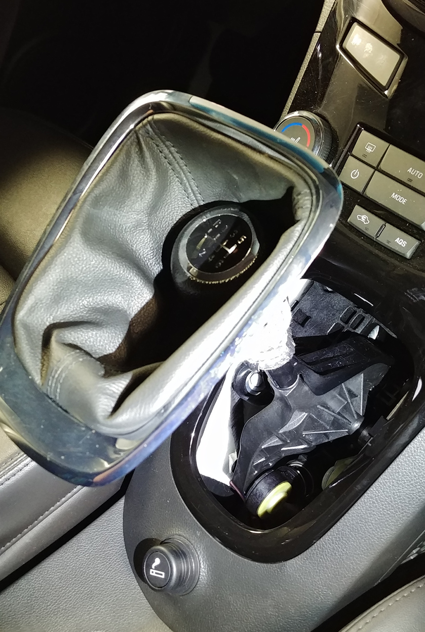

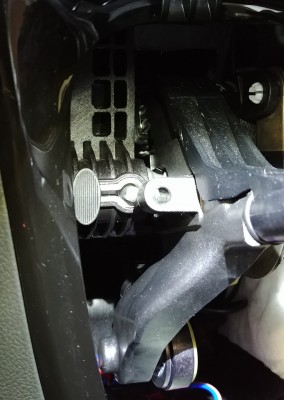

Regulacja linek lewarek > skrzynia manual ze zdjęciami
edit: dokonałem ponownej regulacji ale już tak bez nerwów. Okazuje się, że da się to zrobić bez rozbierania czegokolwiek nie licząc podniesienia srebrnej ramki z mieszkiem przy lewarku
6. Jak już nam się wydaje, że są ładnie ustawione to odklikujemy te zabezpieczenia linek przy lewarku.
7. Wracamy do silnika i znowu łapka pod ECU i wyciągamy ten pstryczek.
8. Wracamy do auta, odbezpieczamy lewarek i zakładamy mieszek.
Tyle.
Po ponownej regulacji na spokojnie różnica jest znacząca na plus. Nie chcę zapeszać ale w końcu biegi wchodzą nieźle - choć do perfekcji jeszcze brakuje
Minus jest taki, że raczej ciężko dokonać precyzyjnej regulacji o np. 1 ząbek. Tam zawsze jest mały luz i każda regulacja jest właściwie na chybił-trafił. Może się okazać, że po kolejnej będzie gorzej niż ostatnio. Na szczęście jak już znamy patent to ustawianie trwa dosłownie 5 min i można przy odrobinie cierpliwości poeksperymentować
Tyle.
