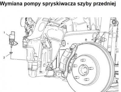

U mnie poprostu kapał płyn z pompki, aby się do niej dostać najlepiej zdiąć lewe przednie koło odkręcić częściowo nadkole i zajrzeć czy pomka nie popuszcza :D
