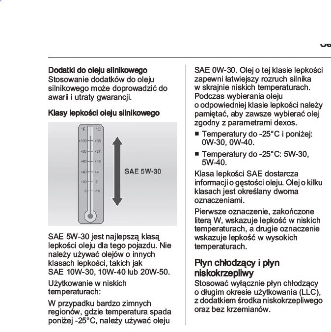

" Wlany Castrol 0W40 zgodnie z normą" jak norma to dexsos2 to olej dobry. Według instrukcji 0W40 jest ok.

ale jest zapis - "5W30 jest najlepszą klasą lepkości oleju do tego pojazdu."
a 0W30 to na Syberie lub Islandie.

Napisze ogólnie, głupoty wypisujecie. Wlany olej jest odpowiedni :witam:
