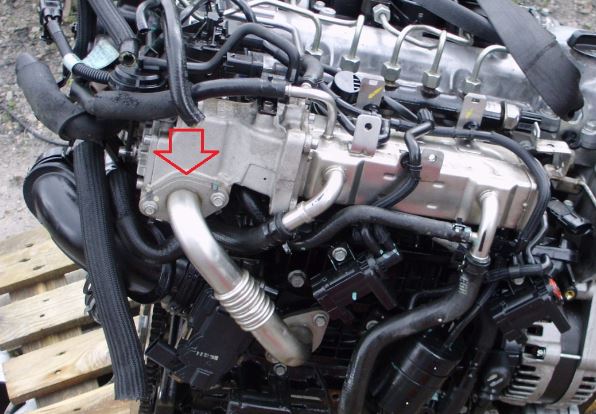

czekaj czekaj bo już się pogubiłem. Bo tam piszesz o cyt. Postanowiłem zaślepic dolot spalin do kolektora ssącego tak jak na foto ... i tam na zdjeciu nie ma egr tylko ten dolot spalin...ja tak bardzo się nie znam i gubię się z tym troszke

a to co to ?
dla mnie zawor ege to to
czyli tam gdzie ta strzałka wpadają spaliny po czym trafiają do tego zaworu który sie otwiera i zamyka i on reguluje spaliny. Żeby "zaślepić" egr należy odkrecic te dwie sruby dać zaslepkę i już?
Re: zakupy na zagranicznej stronie
Post autor: bubu1769 » 12 sie 2020, o 23:06
A jak myślisz gdzie te spaliny z zaworu EGR trafiają później?
Nie ważne w którym miejscu, tylko żeby ogólnie zablokować przepływ spalin między kolektorem wydechowym o dolotowym.
