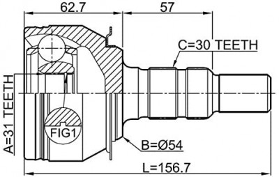

a w tym temacie co wyżej jakie masz podane konkretne informacje ?
ktoś to potwierdzi, że w Orlando 1.8 takie mają parametry te przeguby było by łatwiej szukać..:
"Uzębienie zewnętrzne od strony koła: 30
Wewnętrzne uzębienie, od strony koła: 31
Średnica pierścienia uszczelniającego [mm]: 56
obrobiony mechanicznie: z rowkiem w elemencie wewnętrznym
Rodzaj skrzyni biegów: przekładnia mechaniczna
Rodzaj skrzyni biegów: Automatyczna skrzynia biegów
Strona zabudowy: od strony koła
Strona zabudowy: Oś przednia, z lewej
Strona zabudowy: os przednia, z prawej"

Dzięki bubu1769; przeleciałem te strony przydatna sprawa ale na wszystkich brakuje informacji przegubu nie można znaleźć nr, po świętach trzeba będzie rozkręcić policzyć pomierzyć chyba że Bunioopl coś znajdzie
Re: Przegub zewnętrzny potrzebny od zaraz
Wychodzi tak
Przegub frezów 30 fi 32,5
Osłona fi ok 84mm
Półoś frezów 31 fi 25,2
Osłona fi 25,2
Osłona fi ok 84mm
Osłona fi 25,2

z tego co rozszyfrowałem, przeguby różnią się w zależności od silnika i o ile te do diesla są ogólnie dostępne i zamienne z Cruzem, to już do 1.8 zostaje regeneracja (50zł), znalazłem też sklep, który oferuje ten przegub, ale cena kosmiczna https://www.czesciauto24.pl/oen/13392390
Orlando 2.0D
93745993
Orlando 1.8
13392390
Orlando 2.0D
93745993
Orlando 1.8
13392390
